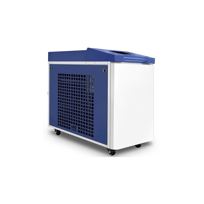

Ручной лазерный сварочный аппарат 4в1 W 3000W
Обновлено 11.06.2025 988516
  • Модель: W-3000W
  • Длина кабеля: 10 м
  • Производитель лазерного источника: Raycus / Maxphotonics
  • Лазерная голова: SUP23T
  • Применимая толщина пластины: 0,5 – 7 мм
  • Мощность: 3000 Вт
  • Ресурс работы источника: 100000 ч.
  • Фокусное расстояние: 500 мм
  • Функция зачистки швов: Есть
  • Ширина луча для чистки: 4-12 см
  • Тип коннектора: QBH
  • Вспомогательный газ: Азот, Аргон
  • Требования к зазору: 0 – 4 мм
  • Диаметр подачи проволоки: 0,8 / 1,0 / 1,2 / 1,6
  • Скорость сварки: 0 – 15 мм / с
  • Температура рабочей среды: 0 °С – 45 °С
  • Электропитание: 220 В , 50 / 60 Гц
  • Потребляемая мощность всей машины: ≤10 кВт (включая охладитель воды)
  • Габаритные размеры: 880 х 400 х 760 мм
  • Вес: 80 кг
