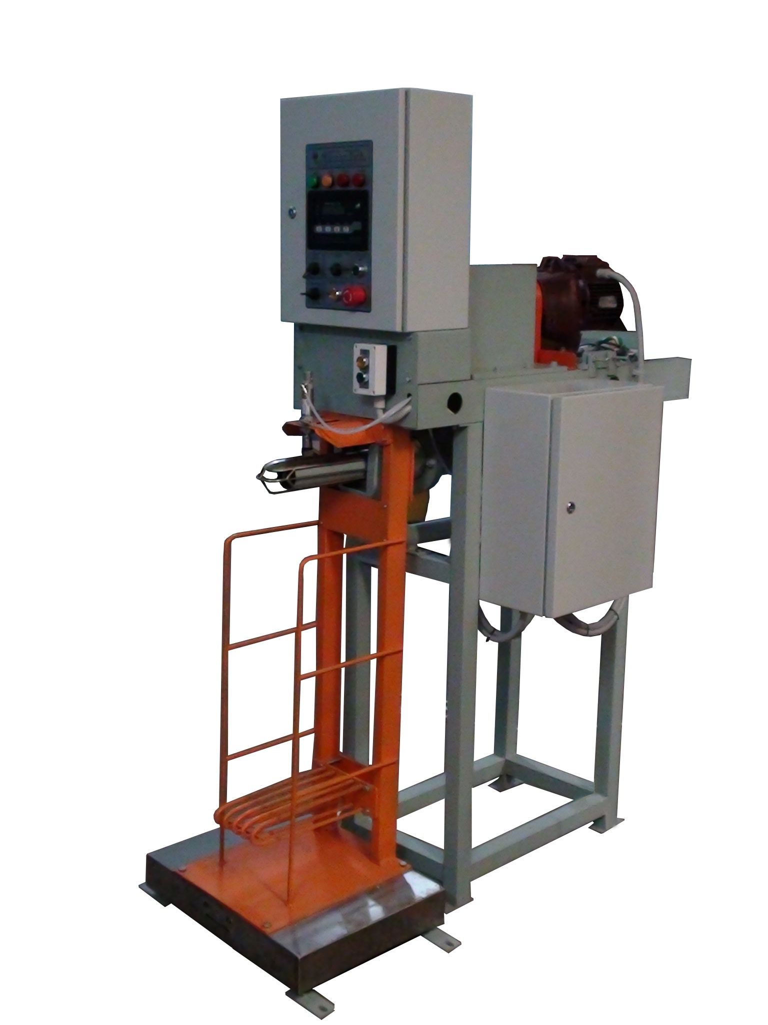

ООО «ФЕНИКС-ПАК»Шнековый дозатор для клапанных мешков ДКМ(Ш)-6, представляет собой оборудование для фасовки сыпучих продуктов (порошкообразных продуктов) в клапанные мешки. Диапазон фасовки от 10 до 60 кг. Точность +\- 0,5%.
На данном шнековом дозаторе процесс фасовки проходит непосредственно в мешок, цифровой дисплей дозатора показывает реальную массу фасуемого продукта в мешке. Данный шнековый дозатор имеет электропневматическое управление, основанное на преобразовании сигналов, поступающих с пульта управления и тензометрического датчика на управляющий контроллер. В дозаторах используется пневматика фирмы «SMC» (Япония), контроллер фирмы «Mitsubishi» (Япония), немецкие тензодатчики и т.д. Аппарат для фасовки ДКМ(Ш)-6 относится к группе фасовочных полуавтоматов. Единственная ручная операция – это надевание мешка. Остальной процесс фасовки продуктов проходит в автоматическом режиме. Дозатор применяется для фасовки сильно пылящих сыпучих продуктов, порошкообразных сыпучих продуктов (порошкообразных минеральных удобрений), сухих строительных смесей, цемента, плиточного клея, извести и многого другого. Дозатор работает в двух режимах: быстрая и тонкая фасовка. Задаёте размер дозы и преддозы (преддоза обычно настраивается в пределах от 85 до 90% дозы). Надеваете мешок на клапан дозатора и нажимаете кнопку «ПУСК». Дальнейший процесс фасовки проходит в автоматическом режиме. Дозатор включается в быстром режиме фасовки, по достижении уставки преддоза автоматически переключается на тонкую фасовку (для достижения требуемой точности) и по достижении уставки доза цикл завершается. Дозатор готов к работе.
