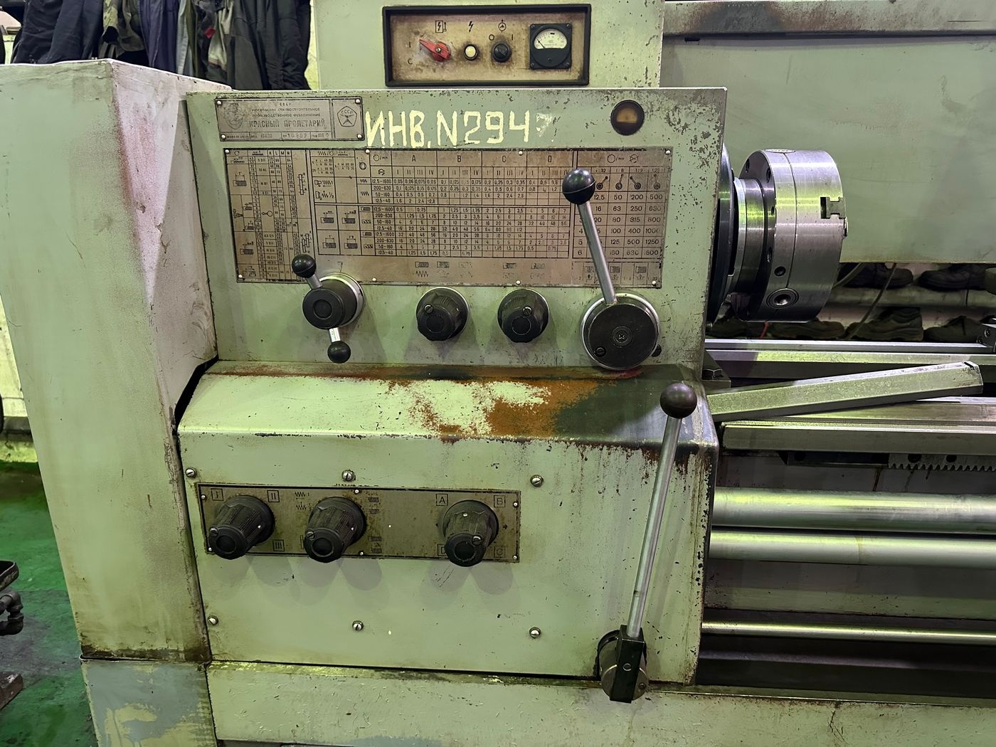

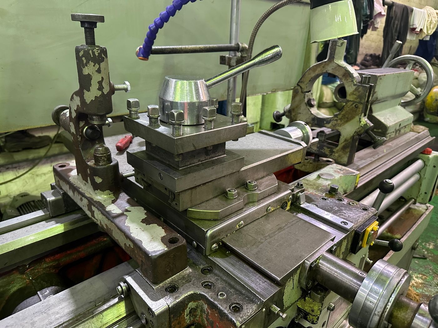

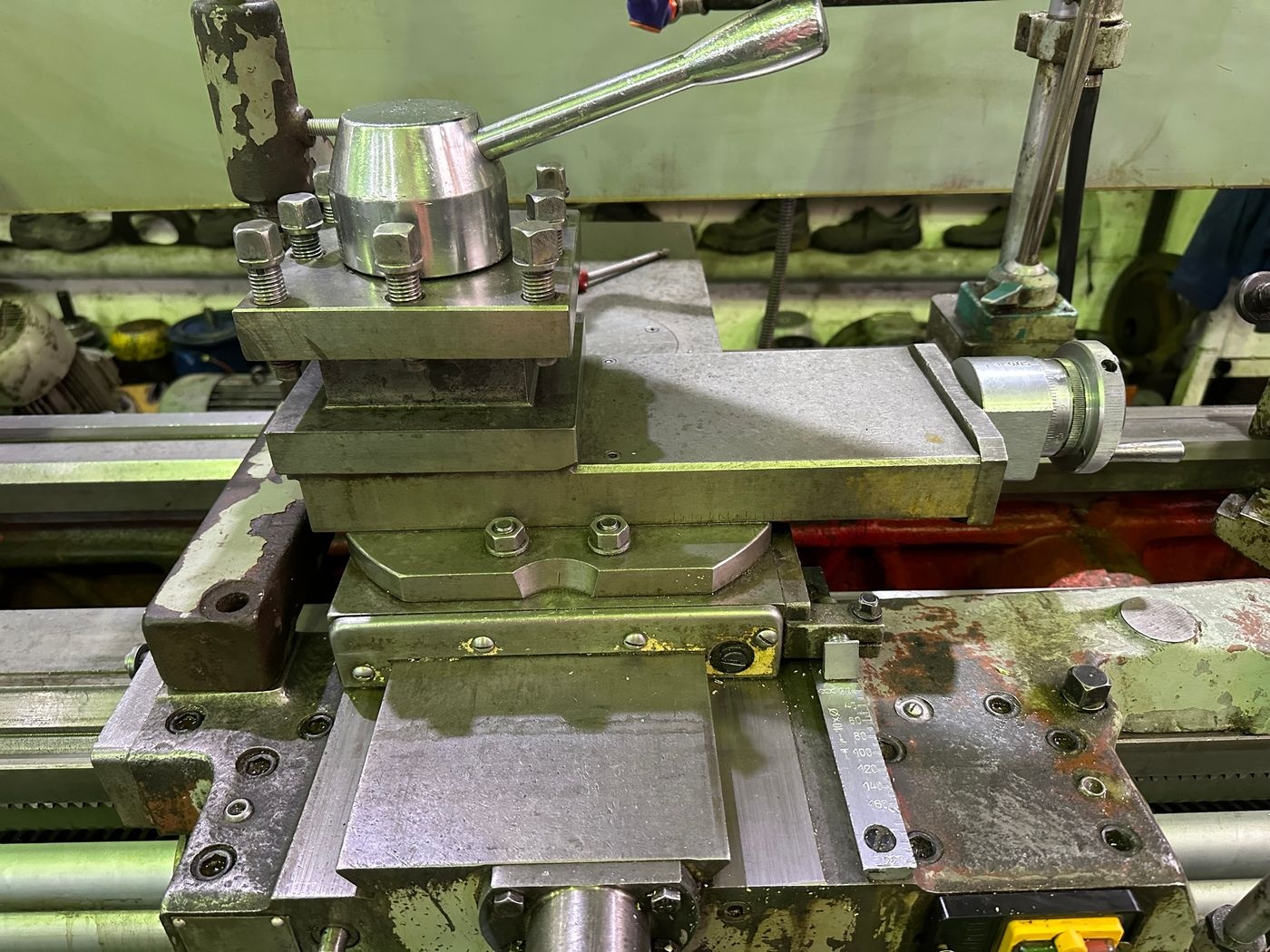

Токарно-винторезный станок 16к20 рмц 750 ммСрочная продажавсе вопросы по телефону продаётся токарный цех распродаю все, что в нем. С уважением Иван Иванович...

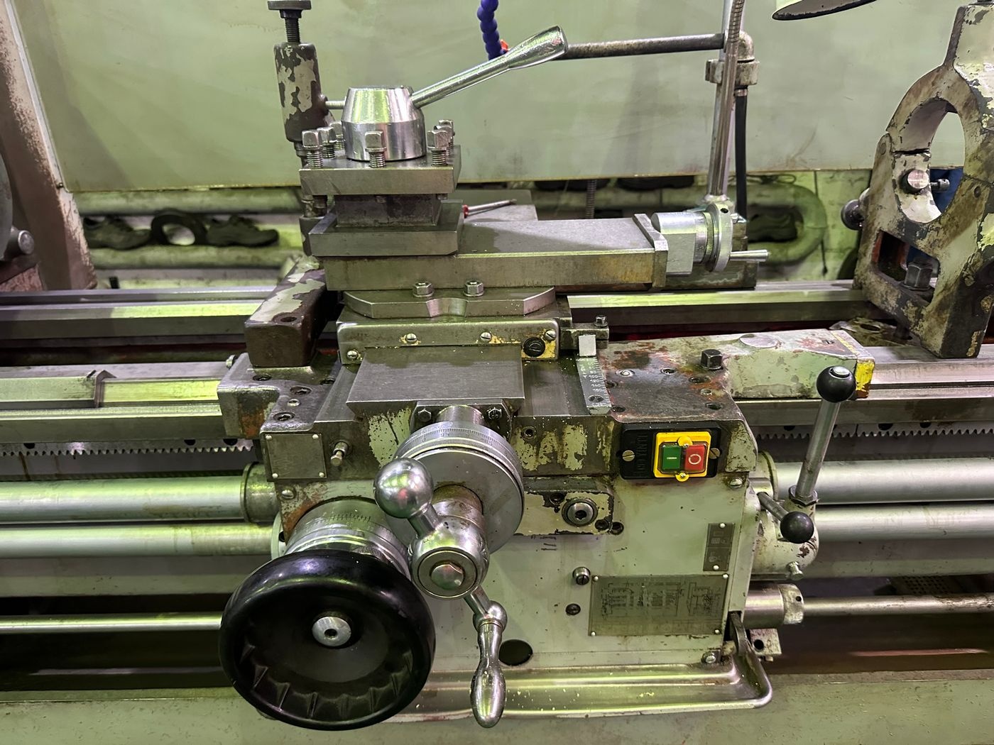

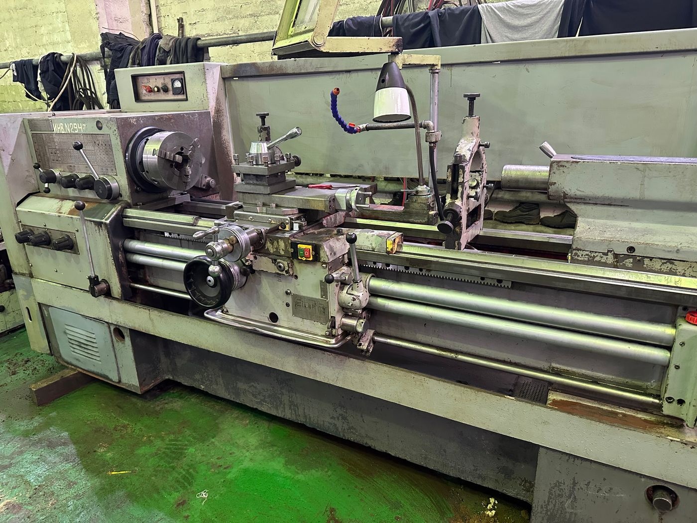

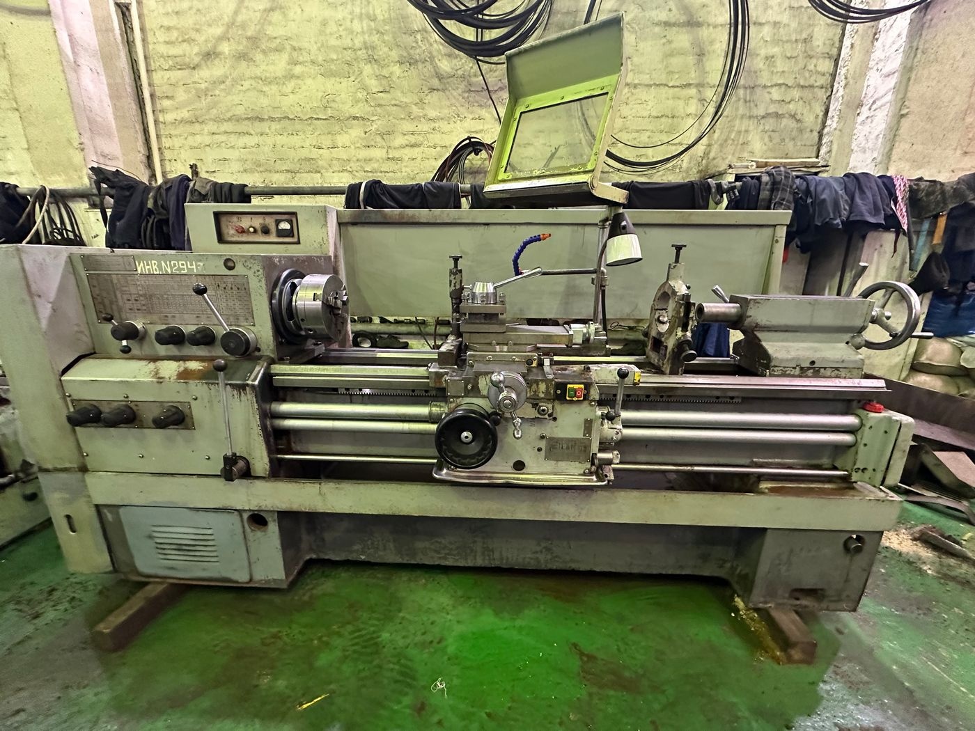

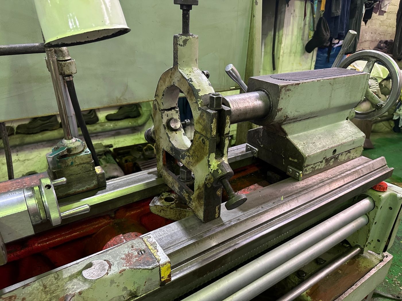

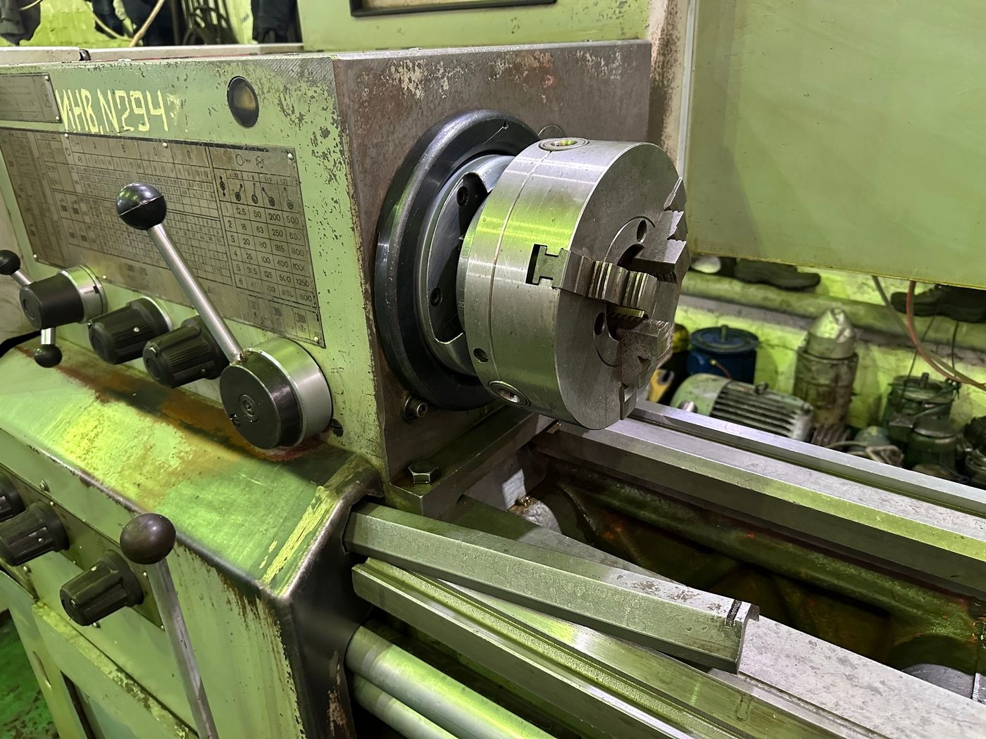

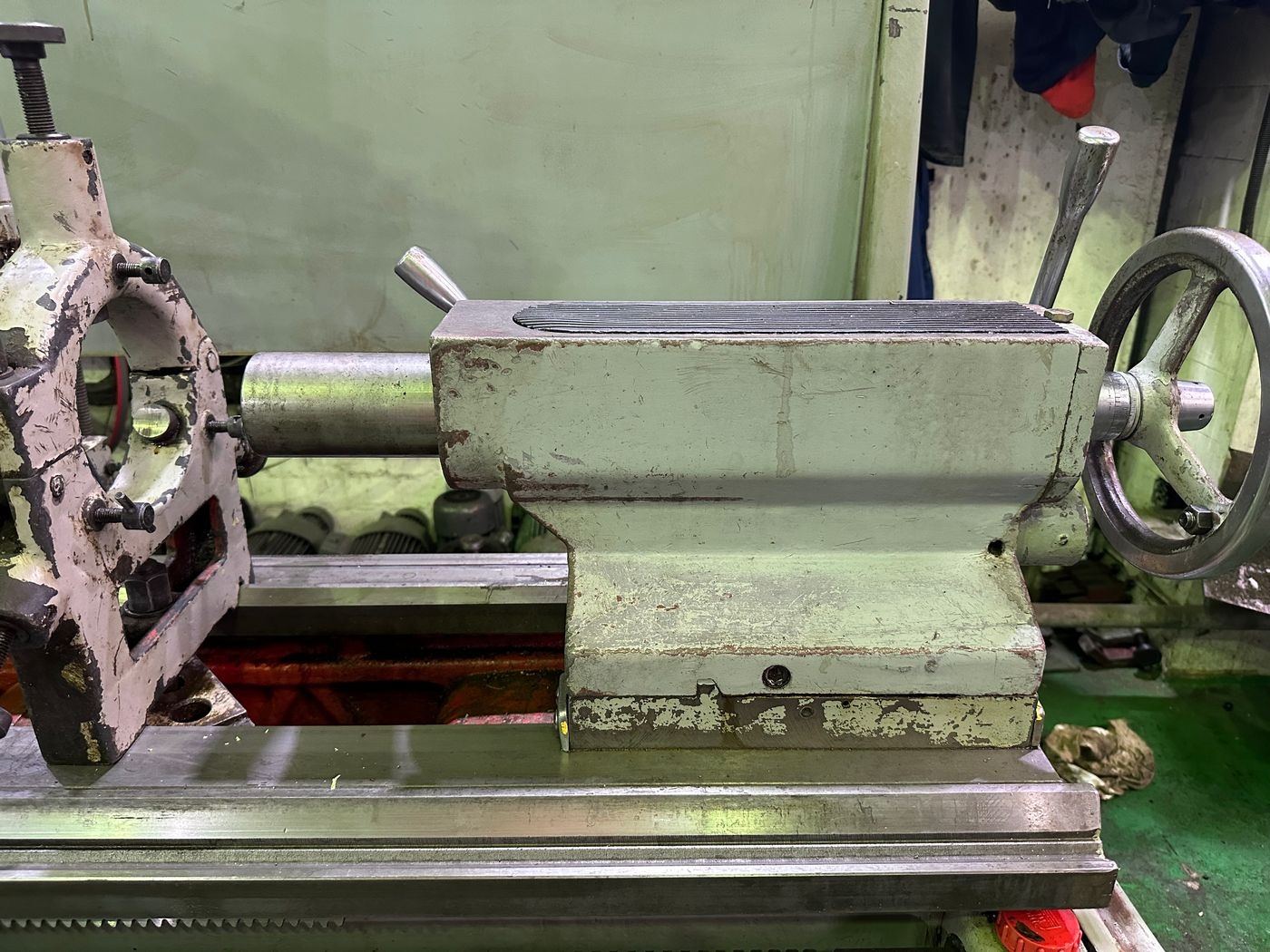

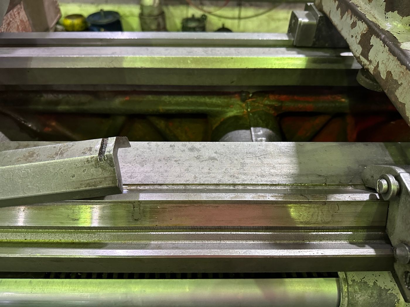

OAO STROIВ продаже Токарный винторезный станок 16к20. РМЦ 1500 мм. Станок в отличном состоянии, направляющие без провалов и задиров, в комплекте с двумя люнетами, с проверкой в работе.

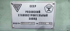

Продам токарно-винторезный станок РТ2118Ф1 с РМЦ 1500 мм. Станок Рязанского производства, 2002 года выпуска, проходное отверстие шпинделя 90мм!!! Станок практически новый, в идеальном состоянии, в...

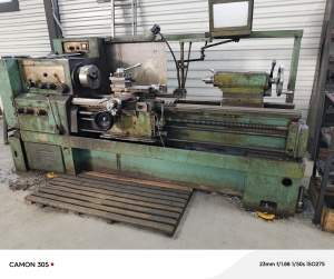

Токарно-винторезный станок 16К20 РМЦ 1400 , рабочий , подключен. Цена и стоимость предоставлю по запросу .
