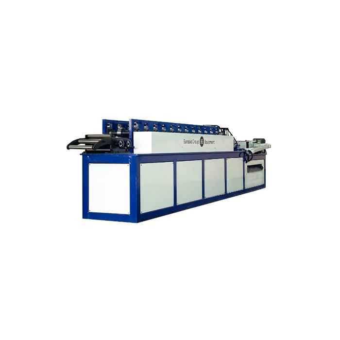

Оборудование для производства шляпного (омега) профиля GCF-368-1
Обновлено 13.06.2025 988820
Размотчик:
  • Тип: Механический
  • Исполнение: Консольный
  • Грузоподъемность: 3 000 кг
  • Ширина рулона: ≤ 300 мм
  • Внутренний диаметр рулона: 450 – 520 мм
  • Наружный диаметр рулона: ≤ 1 500 мм
  • Габаритные размеры: 1 200 х 1 200 х 1 200 мм
  • Вес: 300 кг
Формовочная машина:
  • Мощность главного двигателя: 4,0 кВт
  • Мощность двигателя гидравлической станции: 4,0 кВт
  • Количество клетей:
  • 13 шт (Первый поток)
  • 13 шт (Второй поток)
  • Скорость проката: ≤ 15 м/мин
  • Толщина рамы: 16 мм
  • Материал валов: 45 Cr (HRC58-65)
  • Диаметр валов: 55 мм
  • Материал роликов: Cr12MoV (HRC60-62)
  • Резка: Гидравлическая гильотина
  • Материал ножа: MovCr12 (HRC58-62)
  • Передача: Цепная
  • Управление: PLC (Delta)
  • Габаритные размеры: 5 800 х 1 100 х 1 300 мм
  • Вес: 3 000 кг
