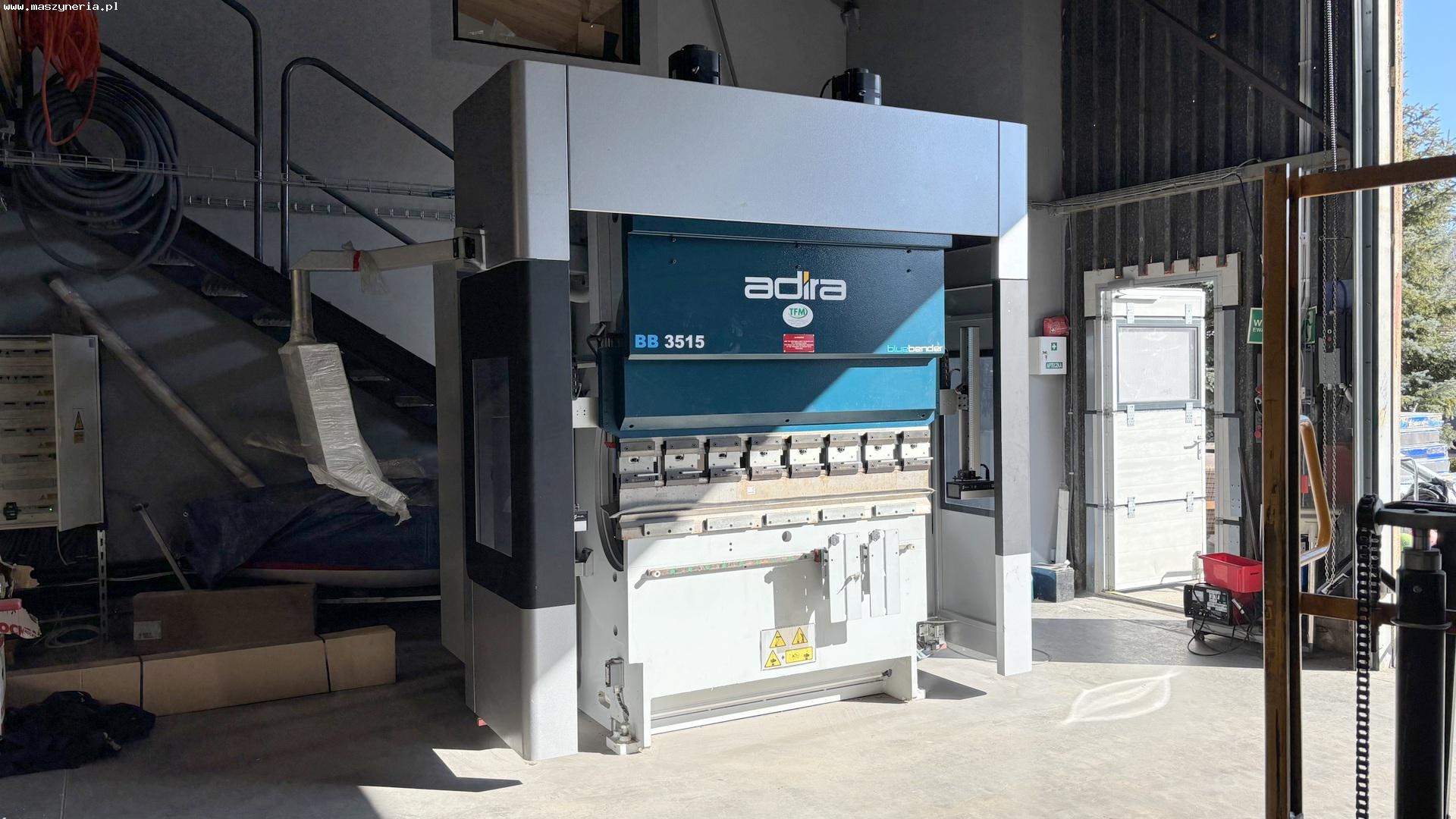

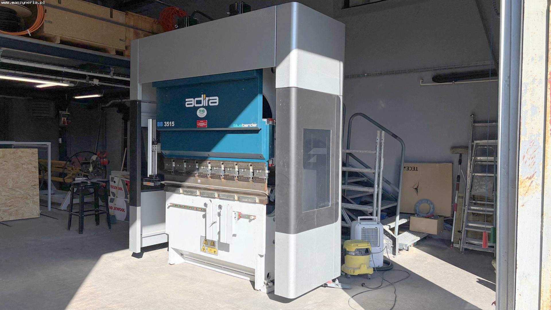

Сервоэлектрический листогибочный пресс ADIRA BB 3515 был построен в 2018 году в Португалии компанией ADIRA — Metal Forming Solutions, S.A. Предлагаемый станок, помимо прохождения пусконаладочных испытаний, не работал на производстве и является как новый.
Технические характеристики листогибочного пресса ADIRA BB 3515
  • количество осей: 5 (X, X1, R, Z1, Z2)
  • максимальное усилие прессования: 35 т (350 кН)
  • максимальная длина листа: 1500 мм
  • максимальный ход ползуна: 250 мм
  • минимальный ход ползуна: 10 мм
  • подача с обратным упором по оси X: 500 мм
  • подача с обратным упором по оси R: 150 мм
  • скорость подхода: 140 мм/с
  • скорость гибки: 10 мм/с
  • скорость возврата: 140 мм/с
  • расстояние между колоннами: 1250 мм
  • мощность главного двигателя: 2x 5,5 кВт
  • электропитание: 400 В; 50 Гц
  • размеры (Д х Ш х В): около 2250 x 1900 x 2910 мм
  • вес машины ADIRA BB 3515: 4500 кг
Оснащение листогибочного пресса ADIRA
  • yправление ЧПУ: AdControl 60 2D
  • 2-осевой задний упор
  • cистема быстрого зажима инструмента PROMECAM
  • система лазерной безопасности: IRIS
  • задняя световая завеса: REER
  • подвижные передние опоры длиной 500 мм, перемещаемые по линейным направляющим (2 шт.)
  • oпора для штампа 60 мм и набор инструментов ROLLERI
