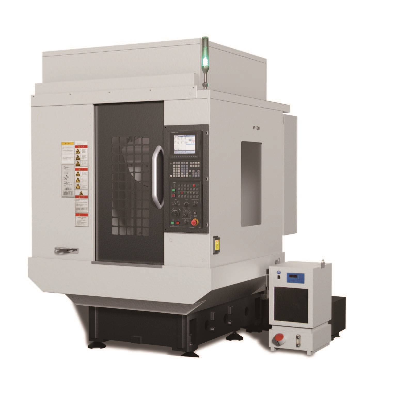

Ход по оси X, мм
500
Ход по оси Y, мм
400
Ход по оси Z, мм
330
Расстояние от торца до поверхности стола, мм
150-480
Размер стола, мм
650x400
Нагрузка на стол, кг
255
Скорость быстрых перемещений по оси X, м/мин
48
Скорость быстрых перемещений по оси Y, м/мин
48
Скорость быстрых перемещений по оси Z, м/мин
48
Скорость резания по оси X, м/мин
30
Скорость резания по оси Y, м/мин
30
Скорость резания по оси Z, м/мин
30
Тип привода
Прямой
Частота вращения шпинделя, об/мин
20000
Мощность шпинделя, кВт
3.7/5.5
Крутящий момент, Нм
11.7/17.5
Конус
BBT30
Емкость инструментального магазина
16
Максимальный диаметр инструмента (смежное гнездо), мм
60 (80)
Максимальная длина инструмента, мм
250
Максимальный вес инструмента, кг
3
Время смены инструмента, сек
1.6
Система ЧПУ
Fanuc 0i MF Plus
Длина,мм
1620
Ширина, мм
2080
Высота, мм
2380
Вес, тонн
2.5
Описание:
Высокоскоростной сверлильно-фрезерный обрабатывающий центр
