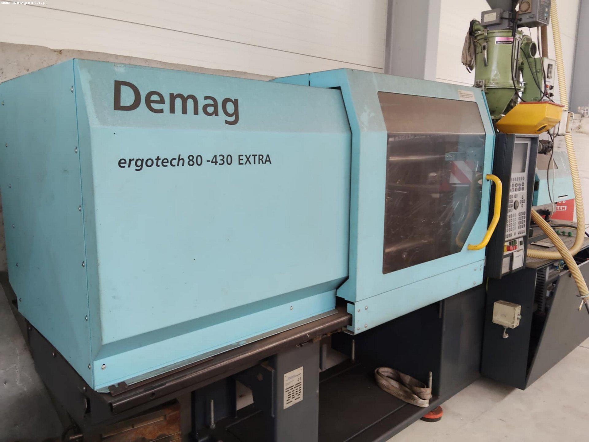

Термопластавтомат DEMAG ERGOTECH EXTRA 80-430
Обновлено 16.06.2025 989057
Термопластавтомат DEMAG ERGOTECH EXTRA 80-430 был построен в 2003 году в Германии компанией Demag Ergotech Wiehe GmbH (сейчас Sumitomo (SHI) Demag Plastics Machinery GmbH).
Технические характеристики термопластавтомата DEMAG ERGOTECH EXTRA 80-430
  • максимальное усилие смыкания пресс-формы: 80 т (800 кН)
  • диаметр шнека: 40 мм
  • соотношение длина/диаметр шнека: 20 L/D
  • максимальный вес впрыска PS: 208 г
  • максимальное давление впрыска: 2025 бар
  • размеры плиты смыкания: 540 x 540 мм
  • максимальное расстояние между плитами смыкания: 700 мм
  • минимальная высота пресс-формы: 250 мм
  • ход открытия пресс-формы: 450 мм
  • расстояние между стяжками: 400 x 400 мм
  • усилие смыкания инжекционного сопла: 60 кН
  • ход зажима инжекционного сопла: 300 мм
  • ход гидравлического эжектора: 150 мм
  • усилие гидравлического выталкивателя: 41,2 кН
  • возвратная сила гидравлического выталкивателя: 14,8 кН
  • объем: 231 см3
  • податчик пластика
— ёмкость: 35 л
— ход: 175 мм
  • емкость масляного бака: 180 л
  • мощность нагрева цилиндра: 11,1 кВт
  • установленная мощность: 26,1 кВт
  • мощность насосного агрегата: 15 кВт
  • электропитание: 3x 400 В; 50 Гц
  • габариты (Д х Ш х В): 4130 х 1370 х 1910 мм
  • вес машины DEMAG ERGOTECH VIVA 800-430: 3600 кг
