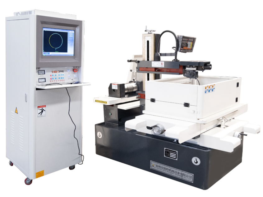

Характеристики:Модель: DK7763Количество управляемых осей: 4 (X/Y/U/V)Размер рабочего стола: 1 160 × 780 ммМакс. нагрузка на стол: 1 200 кгМакс. толщина (высота) обработки: 500 ммХод по оси X: 800...

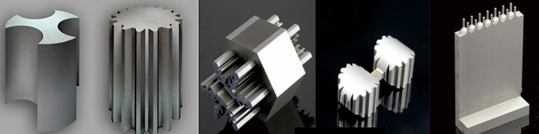

Eurasia Group - Профессиональный импортСтанок DK7763 обрабатывает сталь, нержавеющую сталь, титан, твёрдый сплав, цветной металл, алюминий, графит, магниты. В отличии от других методов электроэрозионная обработка позволяет обрабатывать уже закаленные детали. Это позволяет избежать любой потенциальной деформации обработанной поверхности в результате последующей термической обработки.
Данная модель используется для изготовления штампов, пресс-форм, зубчатых колес, отверстий, пазов, различных деталей сложной формы
Система управления и автоматизация:
· ЧПУ: Интеллектуальная интегрированная система с программным обеспечением AutoCut
· Язык интерфейса: Английская версия
· Функция центрирования (автоматическое определение центра заготовки)
· Функция защиты "Drum stop" (остановка барабана при обрыве проволоки)
| Перемещение по оси X, мм | 630 |
| Перемещение по оси Y, мм | 800 |
| Перемещение по оси Z, мм | 700 |
| Конусность, ° | ±45 |
| Диаметр проволоки, мм | 0,18 |
| Размер рабочего стола, мм | 1260 x 730 |
| Максимальный вес детали, кг | 1.000 |
| Габаритные размеры станка, мм | 2.100х1.940х1.960 |
| Общий вес станка, кг | 2.000 |
| Разрешение по осям, мм | 0,001 |
| Шероховатость, мкм | 0,8 – 2,5 |
| Точность реза, мм | 0,015 |
| Скорость реза, мм2/мин | ≥ 150 |
| Потребляемая мощность | 380/415 V, 50/60 Hz 3F |
