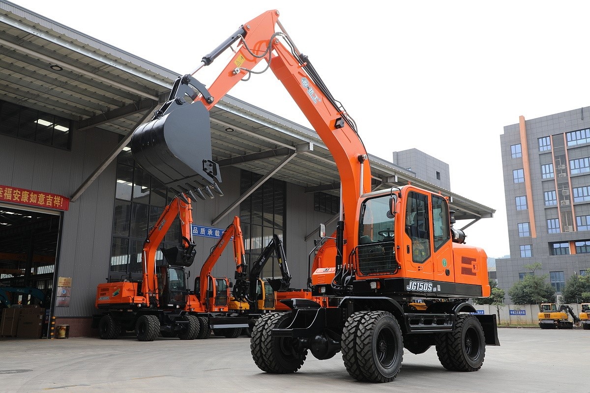

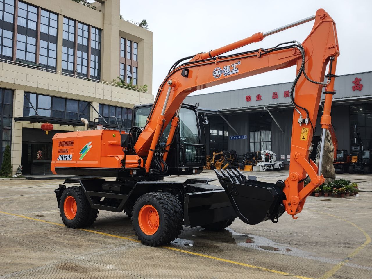

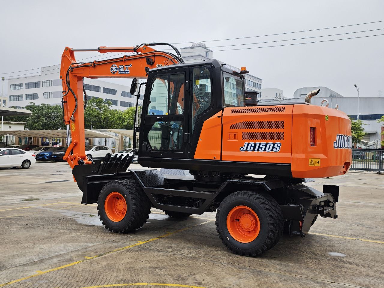

Колёсный экскаватор Jinggong JG150S
Обновлено 11.11.2026 989259
Техника Jinggong используется во всем мире благодаря своему качеству, надежности и большому числу опций. Применение высоких стандартов качества гарантирует отличную производительность даже в самых тяжелых условиях.  Полноценная сервисная поддержка на базе собственного представительства компании в России, позволяет сделать работу техники Jinggong бесперебойной и минимизировать сроки поставки и обслуживания.
ТЕХНИЧЕСКИЕ ПАРАМЕТРЫ:
МОДЕЛЬ: JINGGONG JG150S
Двигатель: Cummins
Мощность: 97 кВт/ 131.92 л.с. при 2200 об/мин
Эксплуатационная масса: 13 500 кг
Тип привода: 4WD
Макс. скорость: 30 км/час
Макс. преодолеваемый уклон: 30°
Размерность колес: 9.00-20
Частота вращения поворотной платформы: 11 об/мин
Поток гидравлической жидкости: 270 л/мин
Давление в гидравлической линии: 32 МПа
Глубина копания: 4600 мм
Дальность копания (на уровне грунта): 7900 мм
Высота выгрузки: 6450 мм
Ёмкость топливного бака: 200 л
Ёмкость гидравлического бака: 200 л
Габаритные размеры: 7500х2500х3000 мм
Усилие реза ковшом: 90 КН
Усилие толкания: 76,5 КН
Объем стандартного ковша: 0,5 м3
РАБОЧИЕ ГАБАРИТЫ JINGGONG JG150S
Радиус копания: 8050 мм
Радиус копания на уровне земли: 7800 мм
Высота копания: 8750 мм
Высота выгрузки: 6150 мм
Глубина копания: 4900 мм
Глубина вертикальной стенки: 4500 мм
Радиус разворота стрелы: 2800 мм
ТРАНСПОРТНЫЕ ГАБАРИТЫ JINGGONG JG150S
Общая длина: 7750 мм
Ширина по колесам: 2500 мм
Высота габаритная: 3000 мм
Высота противовеса: 1260 мм
Дорожный просвет: 310 мм
Радиус вращения задней части: 2250 мм
Длина колесной базы: 2750 мм
Ширина колеи: 1900 мм
Ширина надстройки: 2385 мм
Длина от оси вращения до задних колес: 1150 мм
Высота до верхней части противовеса: 2550 мм
Глубина опускания отвала: 80 мм
Высота подъема отвала: 450 мм
