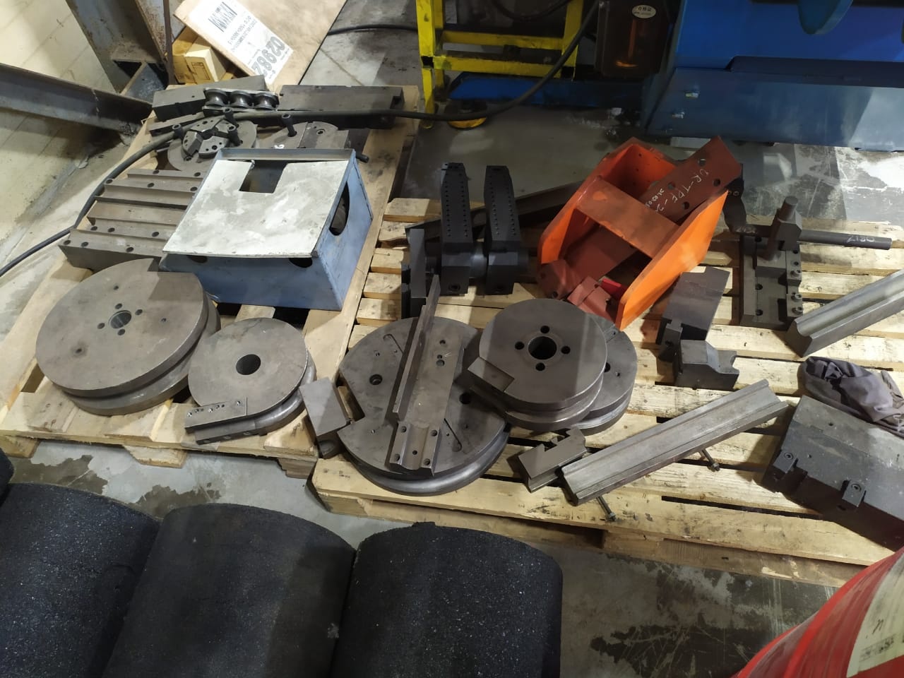

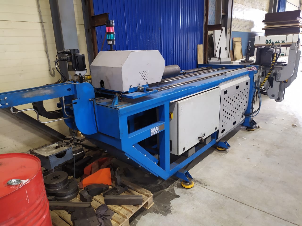

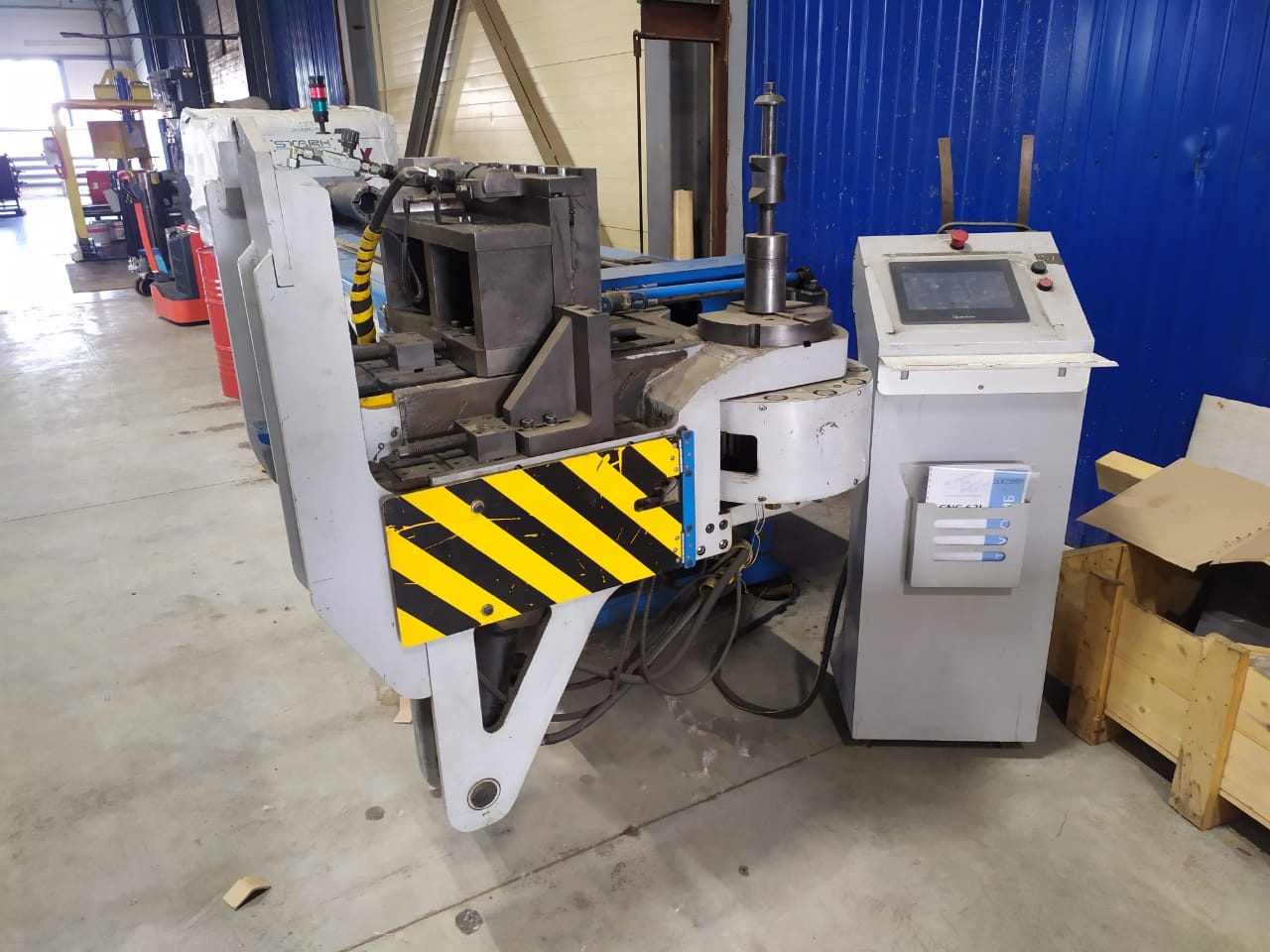

ООО «Станкостроительная Компания СТАРК»Продаем автоматический трубогиб CNC 63. Проведено полное техническое обслуживание станка перед консервацией. В идеальном состоянии. Большой комплект гибочной оснастки
Основные характеристики трубогиба CNC 63:
| Максимальный размер изгибаемых труб (диаметр, толщина стенки), мм из нержавеющей стали | Ø51×3 |
| Минимальный радиус оснастки по оси, мм | 30 |
| Максимальный радиус оснастки по оси, мм | 350 |
| Пруток: макс диаметр, мм | 34 |
| Полоса: макс толщина, мм | 25 |
| Прямоугольный пруток: макс высота, мм | 60 |
| Прямоугольный профиль: макс высота, мм | 60 |
| Время готовности к работе после включения, мин | 2 |
| Уровень звукового давления, дБА | 85 |
| Номинальное напряжение питания, В | 380 |
| Частота питающего тока, Гц | 50-60 |
| Потребляемая мощность, кВт | 24,0 |
| Температурный режим, °с | +12… +45 |
| Обеспечиваемый угол гиба, ° | 180 |
| Количество гибов в час | 250 |
| Тип панели | Сенсорная |
| Складкодержатель | Да |
| Подвижный дорн | Да |
| Сегментный дорн | Да |
| Скорость гиба °/с | 25,0 |
| Повторяемость гиба, ±° | 0,1 |
| Прямоугольный профиль: макс толщина, мм | 6 |
| Прямоугольный профиль: макс ширина, мм | 80 |
| Максимальное давление гидравлики, бар | 200 |
| Мощность гидростанции, кВт | 18,0 |
| Предварительное выдвижение дорна до окончания гиба | Да |
| Минимальный диаметр трубы | 8 |
| Максимальный диаметр трубы | 63 |
| Макс скорость подачи, мм/с | 500 |
| Макс скорость поворота в пространстве, °/с | 220 |
| Повторяемость подачи, ±° | 0,1 |
| Повторяемость вращения, ±° | 0,1 |
| Масса брутто, кг не более | 3400 |
| Наличие 3D моделирования | Опционально |
| Наличие разъёмов (Ethernet) | Да |
| USB закрыт в панели | Да |
| Габаритные размеры (длина, ширина, высота) | 5750×2000×1900 |
