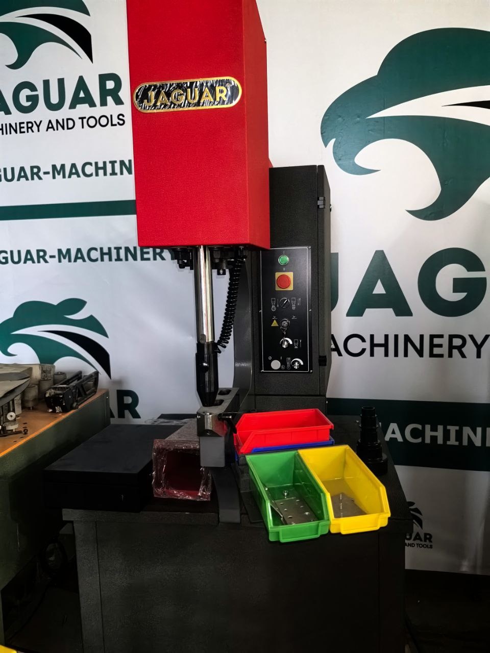

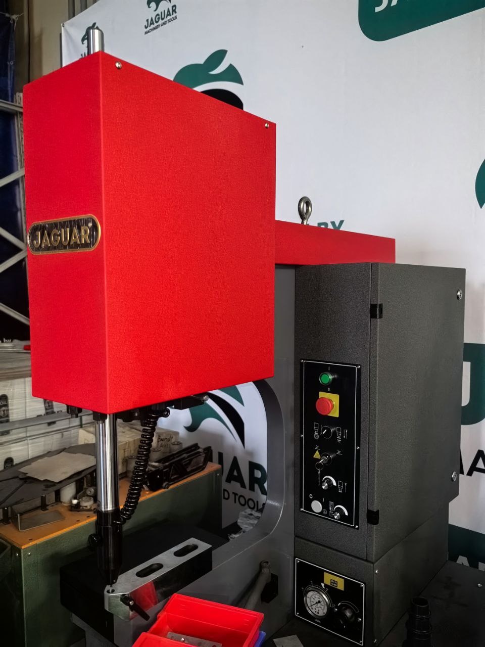

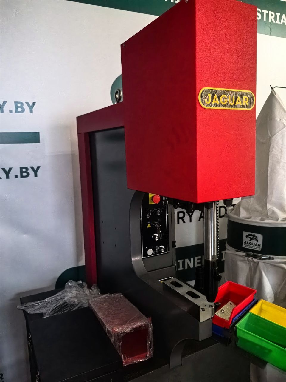

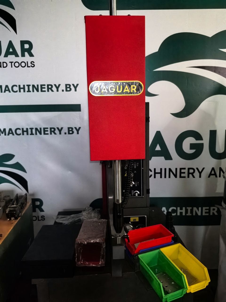

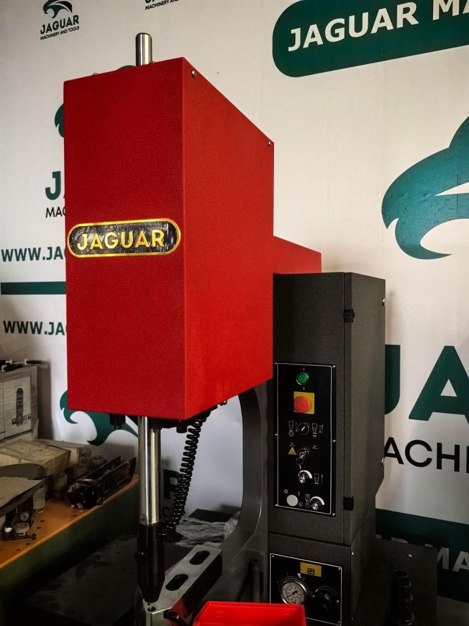

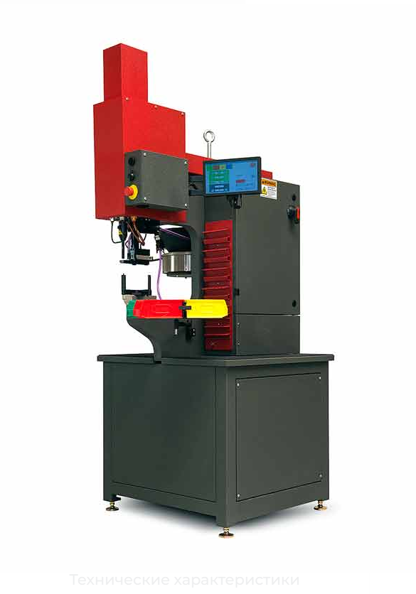

Станок для запрессовки крепежа модели: JFP-618 и JFP-824 Модель JFP-618: Особенности:
Модель JFP-824 Особенности: Характеристики:
Гидравлический пресс для установки крепежа. Пресс оборудован системой автоматической подачи и запрессовки, высокоточной регулировкой давления сжатия, системой безопасности оператора-установщика.
Доставка в любой регион РФ за дополнительную оплату!
Станок для запрессовки крепежа оснащен системой упора для установки крепежа в мягкую заготовку.
Наличие таймера для контроля времени приложения усилия при запрессовке, что актуально для работы с заготовками из высококачественной и нержавеющей стали.
Счетчик хода для подсчета общей установки крепежа за период времени, регулировки хода вверх, системы защиты двигателя от перегрузки являются безусловным преимуществом данного оборудования.
Усилие поршня данной модели составляет 72 кН и глубина зева 610 мм с регулируемым положением втягивания поршня. Станок оснащён системой безопасности, а также системой защиты инструментов и счётчик отрезанных заготовок.
Комплектация:
·         Пресс;
·         Рама;
·         Гидравлический блок питания;
·         Гидравлическая труба и корпус;
·         Гидравлический цилиндр и корпус;
·         Верхний держатель инструмента;
·         Нижний держатель инструмента;
·         Ножная педаль;
·         Набор инструментов (20 шт.): инструменты для шпилек, инструменты для гаек, инструменты для установки крепежа;
·         Система автоматической подачи (опция);
·         Автоматическая нижняя подача J-рамы (опция).
·         Мощность двигателя: 1 500 Вт;
·         Номинальное усилие: 54 кН;
·         Глубина рабочей зоны: 458мм;
·         Высота рабочей зоны: 400 мм;
·         Диапазон типа крепежа: М2-М8;
·         Длина хода: 0-203 мм;
·         Габаритные размеры (ДхШхВ), мм: 1100х840х2130;
·         Вес: 545 кг.
·         Мощность двигателя: 3 750 Вт;
·         Номинальное усилие: 72 кН;
·         Глубина рабочей зоны: 610 мм;
·         Высота рабочей зоны: 432 мм;
·         Диапазон типа крепежа: М2-М12;
·         Длина хода: 0-250 мм;
·         Габаритные размеры (ДхШхВ), мм: 1100х1700х2400;
·         Вес: 1340 кг.
Комплектация:
·         Пресс;
·         Рама;
·         Ножная педаль;
