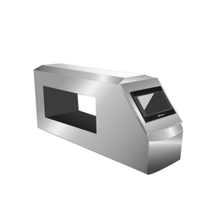

Рамочный металлодетектор 700х50
Обновлено 19.06.2025 989295
  • Модель: SA-990-1
  • Ширина канала обнаружения: 700 мм
  • Высота канала обнаружения: 50 мм
  • Корпуса металлодетектора: AISI 304
  • Тип управления: 7-дюймовый сенсорный дисплей
  • Язык интерфейса: Китайский язык, Английский язык
  • Тип рамы металлодетектора: Неразборный
  • Тип датчиков обнаружения: Цифровые
  • Чувствительность обнаружения:
  • Черные металлы: 0,5 мм
  • Цветные металлы: 1,0 мм
  • Нержавеющая сталь: 1,5 мм
  • Функция самообучения: Входит в оснащение
  • Журнал обнаружений: Входит в оснащение
  • Журнал сканируемой продукции: Входит в оснащение
  • Память: ≥ 200 продуктов, ≥ 200 параметров продуктов
  • Функция автоматического обнаружения неисправностей: Входит в оснащение
  • Расчётный срок службы сканирующих компонентов: > 10 лет, при соблюдении инструкции по эксплуатации
  • Световая и звуковая сигнализация обнаружения: Входит в состав оснащения
  • Вывод сигнала: Зарезервированная линия, кабель длиной 2 метра
  • Материал корпуса конвейера на месте установки металлодетектора: Должен быть выполнен из нержавеющей стали либо из пластика
  • Рекомендуемый радиус отступа от металлических конструкций: 500 мм с каждой стороны
  • Требования к конвейерной ленте: Шкивы конвейерной ленты должны быть изолированы по диагонали
  • Напряжение сети: 220 В, 50 Гц
  • Габаритные размеры: 340 х 1300 х 350 мм
  • Вес: 120 кг
