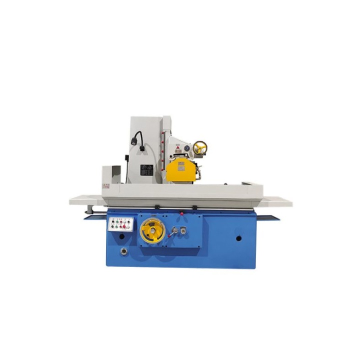

Плоскошлифовальные станки
Плоскошлифовальный станок M7140
Обновлено 19.06.2025 989306
  • Габаритные размеры: 3150 х 1673 х 2045 мм
  • Вес станка / брутто: 3500 / 3800 кг
Верстак
  • Размер столешницы верстака (длина х ширина): 1000 х 400 мм
  • Максимальный продольный ход верстака: 1100 мм
  • Максимальный размер шлифования (длина х ширина): 1000 х 400 мм
  • Количество Т-образных пазов на верстаке х ширина: 3 х 18 мм
  • Скорость работы верстака (бесступенчатая): 3 - 25 м/мин
  • Грузоподъёмность верстака: 600 кг
Шлифовальная головка
  • Максимальное расстояние от центра вала шлифовального круга до верстака: 575 мм
  • Максимальный ход шлифовальной головки:
  • Горизонтальный (ручной и гидравлический): 440 мм
  • Вертикальный (ручной): 400 мм
  • Скорость вращения вала шлифовального круга: 1440 об/мин
  • Размер шлифовального круга (наружный диаметр х ширина х внутренний диаметр): 350 х 40 х 127 мм
  • Значение шкалы маховика вертикальной подачи: 0,01 мм
  • Подача шлифовальной головки за один оборот маховика: 1 мм
Двигатели
  • Суммарная мощность двигателей: 8,99 кВт
  • Двигатель шлифовальной головки:
  • Мощность: 5,5 кВт
  • Скорость вращения: 1440 об/мин
  • Двигатель масляного насоса:
  • Мощность: 3 кВт
  • Скорость вращения: 960 об/мин
  • Охлаждающий насос, Масляный насос двигателя:
  • Двигатель охлаждающего насоса: 0,125 кВт
  • Скорость вращения: 2800 об/мин
  • Объём подачи: 100 л/мин
  • Рабочее давление: 2,5 МПа
Рабочая точность
  • Параллельность обрабатываемой поверхности: 300: 0,005 мм
  • Шероховатость поверхности: 0,63 Ra
Источник питания
  • Сеть: Трёхфазная
  • Напряжение: 380 В ± 15%
  • Частота: 50 Гц ± 2 Гц
Окружающая среда
  • Температура окружающей среды: от - 5 °С до 40 °С
  • Влажность: при 50% ( +40°С) до 90% (+20°С)
  • Высота: < 1000 м
