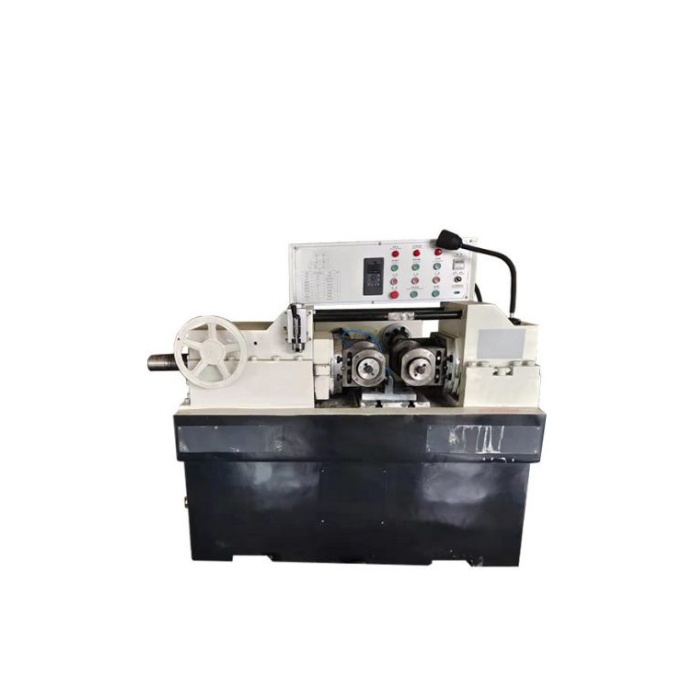

Станок для накатки резьбы Z28-280A
Обновлено 19.06.2025
989319
- Модель: Z28-280A
- Назначение: Накатка резьбы
- Тип подачи: Ручной
- Способ подачи: Осевой и радиальный
- Диаметр наносимой резьбы: 10 - 80 мм
- Максимальный шаг резьбы: 12 мм
- Угол наклона шпинделя: ± 10°
- Мощность привода шпинделя: 11 кВт
- Скорость шпинделя: 15, 25, 40, 60, 100, 120 об/мин
- Межосевое расстояние шпинделей: 180 - 330 мм
- Применяемый наружный диаметр ролика: от 170 до 260 мм
- Диаметр внутреннего отверстия роликов: 75 мм
- Максимальная ширина ролика: 150 мм
- Мощность СОЖ: 0,12 кВт
- Мощность гидравлической системы: 5,5 кВт
- Максимальное усилие накатки: 280 кН
- Габариты резьбонакатного станка: 2200 х 1800 х 1730 мм
- Вес резьбонакатного станка: 3100 кг
