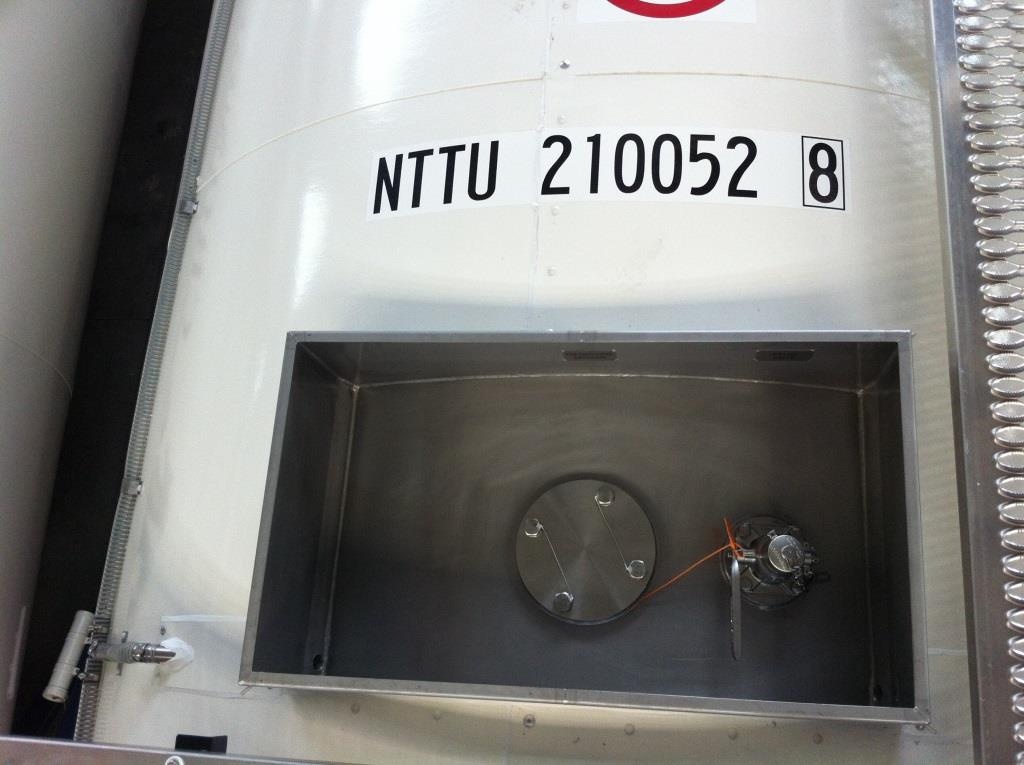

Технические характеристики

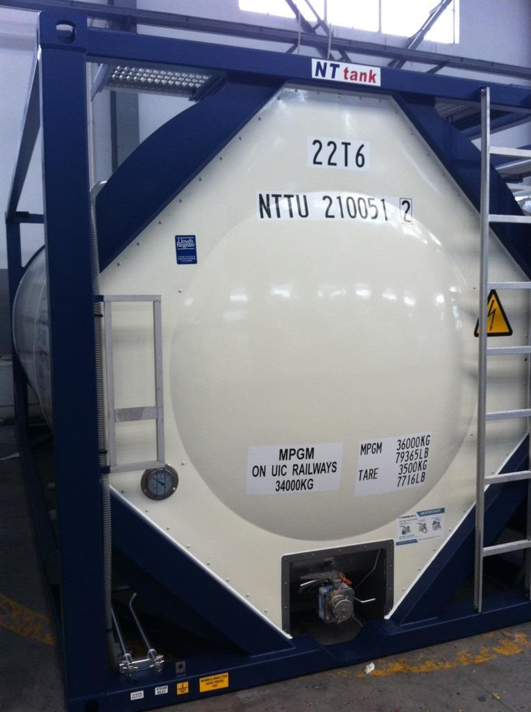

Тип контейнера
Контейнер-цистерна (КЦ) модели Т11
Инструкция ООН, которой соответствует
контейнер
UN T11
Код типа и размера по ISO 668:1995
22T6, габарит 1СС (20 ft контейнер)
Форма цистерны
цилиндрическая
Материал корпуса
Нержавеющая сталь  316L, SANS 50028-7  WNr 1.4402/1.4404
Размеры контейнера (ДхШхВ), мм
6058х2438х2591
Номинальная толщина стенки цилиндрической части, мм
4,4
Номинальная толщина стенки днищ, мм
4,7
Эквивалентная толщина мягкой (малоуглеродистой) стали, мм
6,0
Давление испытательное, Бар/МПа
6/0,6
Давление рабочее, Бар/МПа
4/0,4
Температура эксплуатации, °С
-40…+130
Температура перевозимого груза, °С
+93
Собственная масса контейнера (тара), кг
3550
Объём цистерны, м3
18
Технически допустимая полная масса, кг
32000

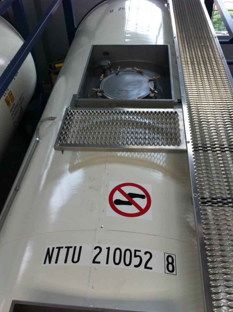

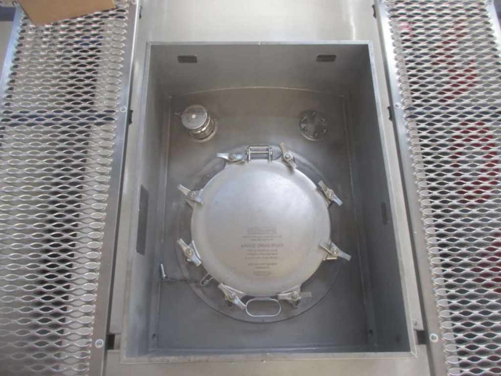

Люк-лаз с крышкой, обечайкой и укрепляющим кольцом и прокладкой
FortVale или GUARD, Диаметр 500 мм, крышка на 8 болтах
Устройство верхнего налива (слива) продукта
FortVale или GUARD, Ду80 мм (3")
Предохранительный клапан
FortVale или GUARD, Тип клапана: Вакуумно-предохранительный пружинный Ду63 (2½")
Устройство нижнего налива (слива), мм
Fort Vale или GUARD, Ду80 мм (3"). Последовательно установленные внутренний и наружный клапаны с Ду 80 мм, выходной патрубок с резьбой 3"BSP и резьбовой крышкой
Термометр
Биметаллический, диапазон измерения – от минус 50 до плюс 150°С, диаметр шкалы – 112 мм
Подъемная лестница (с торца т/к)
со стороны сливного крана
Дорожка, поручень (сверху т/к)
со стороны подъемной лестницы
Конструкция танк контейнера
рамная
Толщина термической изоляции, мм
50
Площадь поверхности нагрева , м3
10
Штабелируемость, кг
216000
