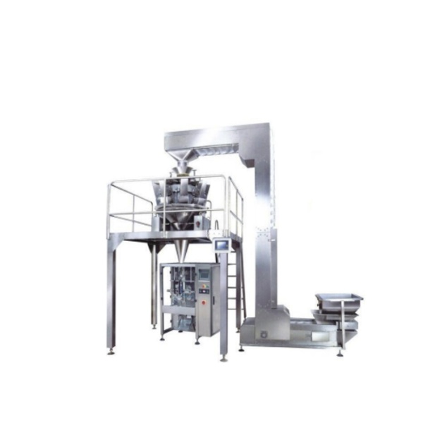

Линия для упаковки макарон F-VVFS
Обновлено 21.06.2025
989382
- Производительность (пакеты): 30 пак/мин (1 кг/мин)
- Производительность (общие пачки): 5 – 7 пачек/мин
Z-образный конвейер для подачи сыпучей продукции:
- Производительность: 3 – 6 м³/ч
- Материал изготовления корпуса: Нержавеющая сталь 304
- Материал ковшей: Пищевой пластик
- Высота подачи: 3 800 мм
- Мощность: 0,75 кВт
- Электропитание: 380 В / 220 В, 50 – 60 Гц
- Вес: 150 кг
Мультиголовочный весовой дозатор:
- Количество голов: 14 шт
- Объем дозирования: 10 – 1 000 г
- Скорость взвешивания: 20 – 60 раз/мин (зависит от продукции)
- Объём бункера: 2 500 мл
- Сенсорный экран: 7-дюймовый экран
- Приводная система: Шаговый двигатель
- Материал изготовления: Нержавеющая сталь 304
- Мощность: 2 кВт
- Электропитание: 220 В, 50 – 60 Гц
- Вес: 300 кг
Поддерживающая платформа под дозатор:
- Элементы защиты: Противоскользящие пластины на ступеньках и верхней поверхности
- Вес: 130 кг
Упаковочная машина VVFS-420:
- Производительность: 5 – 60 уп/мин
- Длина пакета: 80 – 320 мм
- Ширина пакета: 50 – 200 мм
- Максимальная ширина пленки: 420 мм
- Язык меню: Английский и Китайский
- Фотоэлектрический датчик: Да
- Принтер даты: Да
- Габаритные размеры: 1 388 х 1 116 х 1 536 мм
- Вес: 180 кг
Транспортировочные конвейеры для готовых пачек:
- Количество: 2 шт
- Функции: Доставка готовых пачек с продукцией к упаковочной машине VVFS -1020
- Вес: ~ 110 кг
Упаковочная машина VVFS -1020:
- Производительность: 5 – 50 уп/мин
- Длина пачки: 100 – 650 мм
- Ширина пачки: 150 – 490 мм
- Максимальная ширина пленки: 1 020 мм
- Форма упаковки: Куб
- Принтер даты: Да
- Функция сортировки и подсчёта: Да
- Габаритные размеры: 2 100 х 1 800 х 2 600 мм
- Вес: 220 кг
Конвейер для выхода групповой пачки:
- Вес: 50 кг
Круглый накопительный стол:
- Функция: Сбор групповых пачек после упаковки
- Диаметр: 1 200 мм
- Вес: 80 кг
