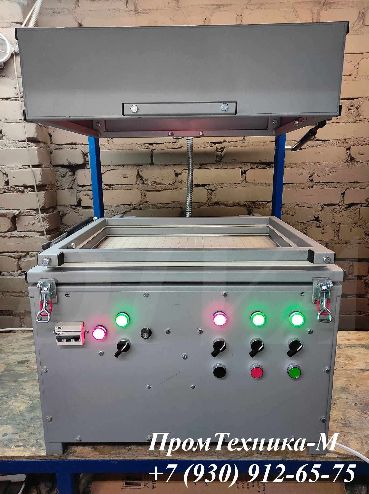

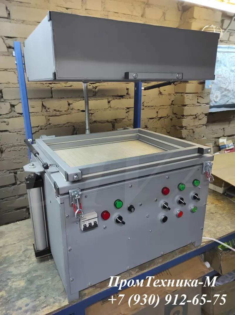

Станок предназначен для термо вакуумной формовки блистерной упаковки из пластика.
Станок для блистерной упаковки ТВБ 500 от производителя.
Производим оборудование для блистерной упаковки. Заводское серийное производство!
Блистерная упаковка — это особая разновидность упаковки, представляющая собой твердую прозрачную оболочку из пластиковой плёнки, полностью повторяющую контуры и формы запакованного в нее предмета. Плёнка может быть обычной прозрачной или затемнённой для защиты от света. Блистерная упаковка в основном изготавливается из таких материалов как ПЭТ, ПВХ, ПП, ПС.

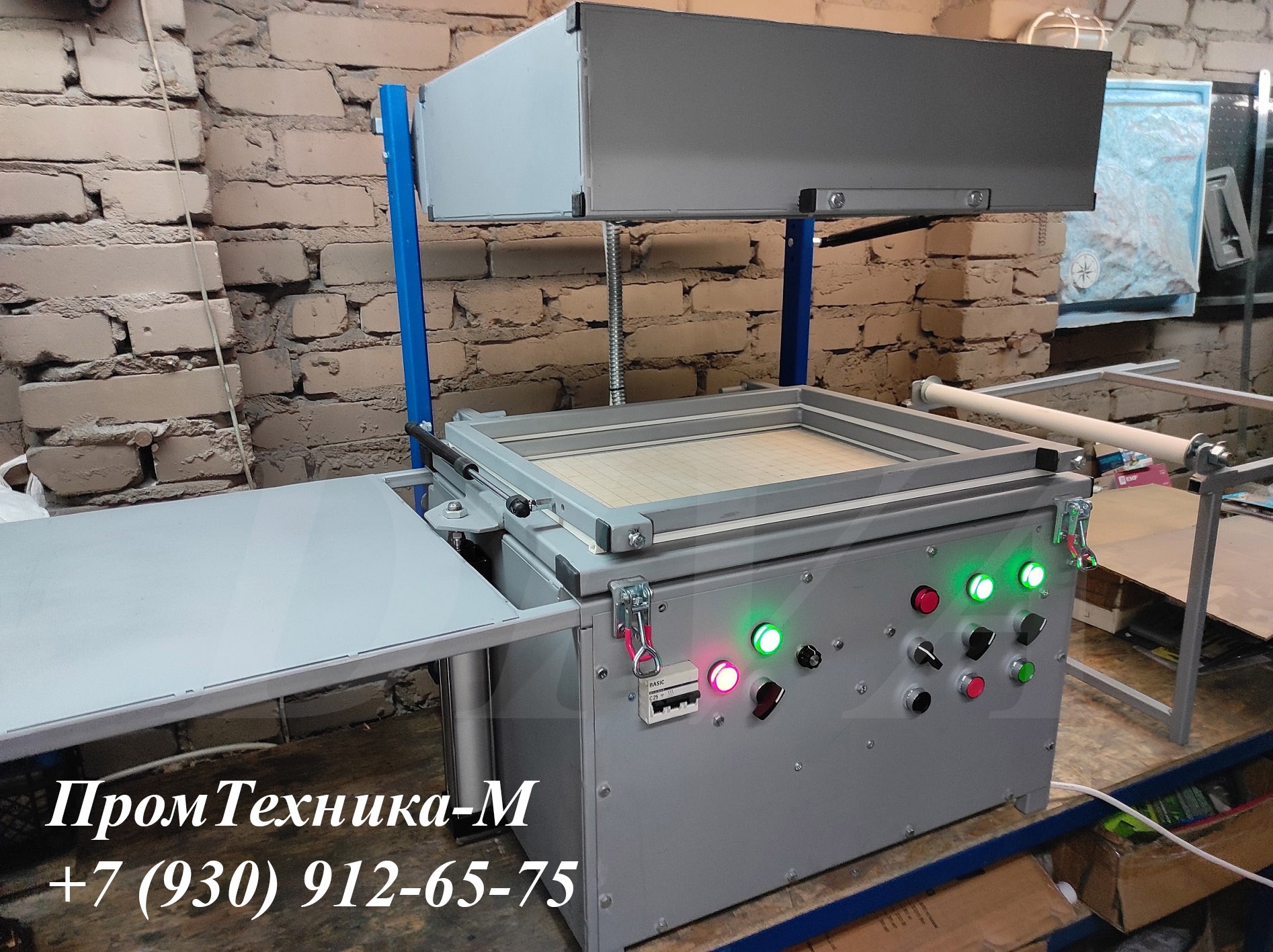

Чаще всего пластиковая пленка для блистерной упаковки поставляется в рулонах. Станок для блистерной упаковки ТВБ 500 рассчитан для работы с рулонными материалами и оснащен стойкой для размотки рулона. Так же есть возможность использования листовых материалов, однако производство блистерной упаковки из листовых материалов снижает производительность, так как требуют предварительного раскроя.
Технические характеристики станка для блистерной упаковки ТВБ 500
Напряжение питания, В                                                                                                     220/380
Потребляемая мощность, кВт                                                                                                       6
Регулировка мощности нагрева                                                                          Есть/однозонная
Режим Вакуумной формовки пластика                                                                                  Есть
Обратная подача воздуха                                                                                                        Есть
Размер рабочей области, мм                                                                                              500х600
Ширина пленки, мм                                                                                                                   500
Макс. диаметр рулона пленки, мм                                                                                                       350
Упаковочный материал                                                                                  ПВХ, ПЭТ, ПП, ПС
Производительность, циклов/час                                                                                          40-60
Габаритные размеры, мм   (ДхШхВ)                                                                       850х600х800
Вес, кг                                                                                                                                           63

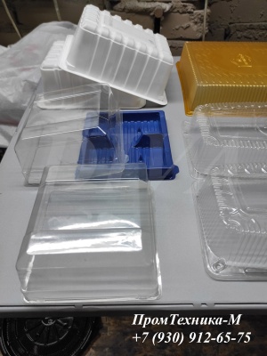

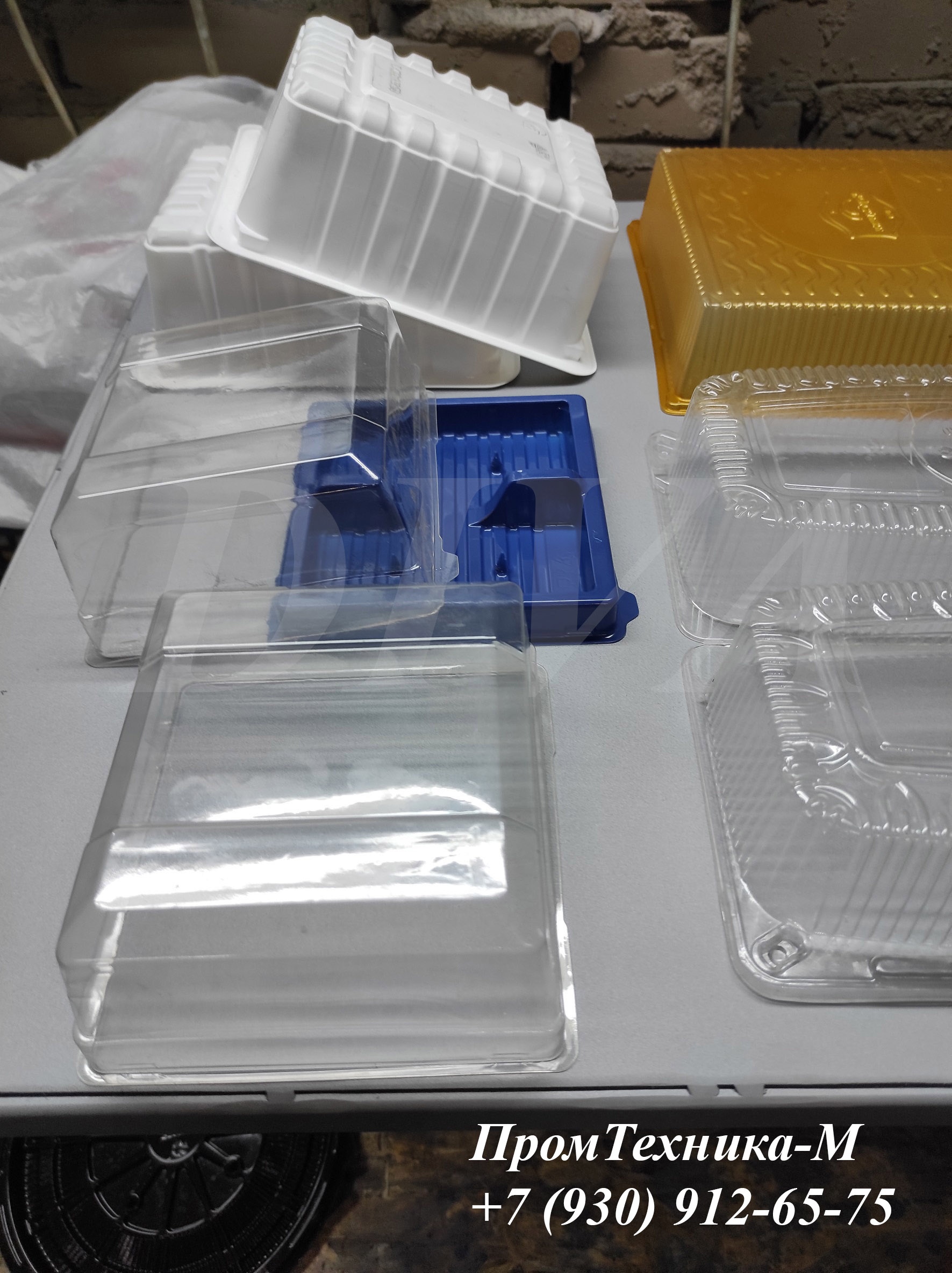

- В отличии от других аналогов, в том числе импортных, Наши станки для блистерной упаковки и блистерные формовочные машины могут работать в режиме Вакуумной формовки различных видов пластика! Возможно производить термо вакуумную формовку АБС пластика, ПЭТ пластика, полистирола, ПВХ пластика, поликарбоната и других видов пластика.
Регулировка нагрева позволяет формовать АБС пластик без перегрева и закипания, ПЭТ пластик без перегрева и побеления, Поликарбонат без перегрева.
Регулировка толщины формуемого пластика позволяет использовать пластик толщиной от 0,1 до 5мм

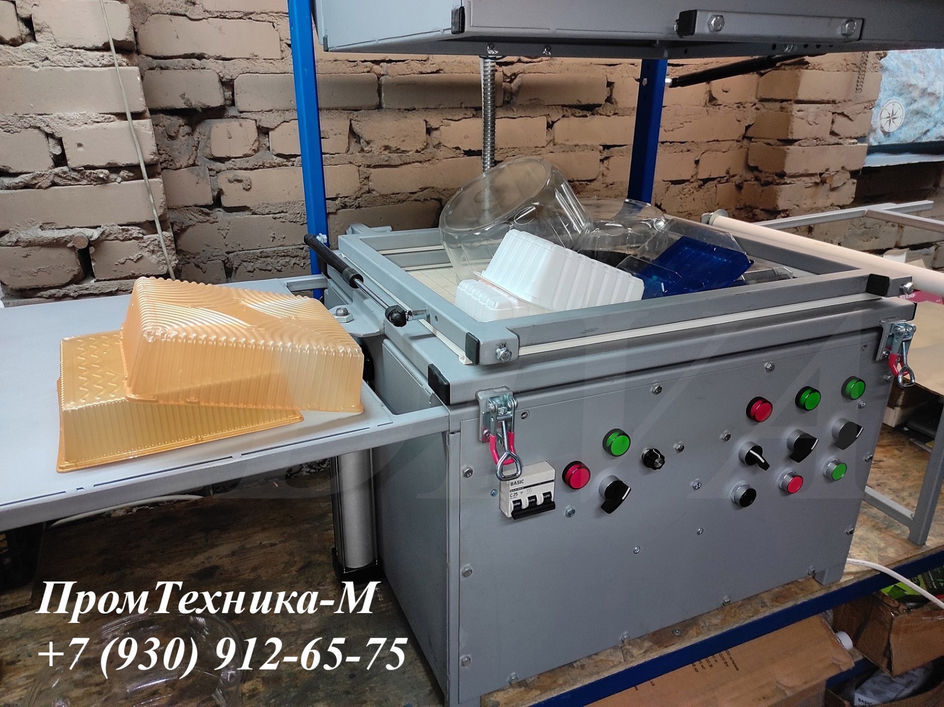

Обратная подача воздуха позволяет производить расформовку готового изделия в ручном или полуавтоматическом режиме – ускоряя процесс производства.

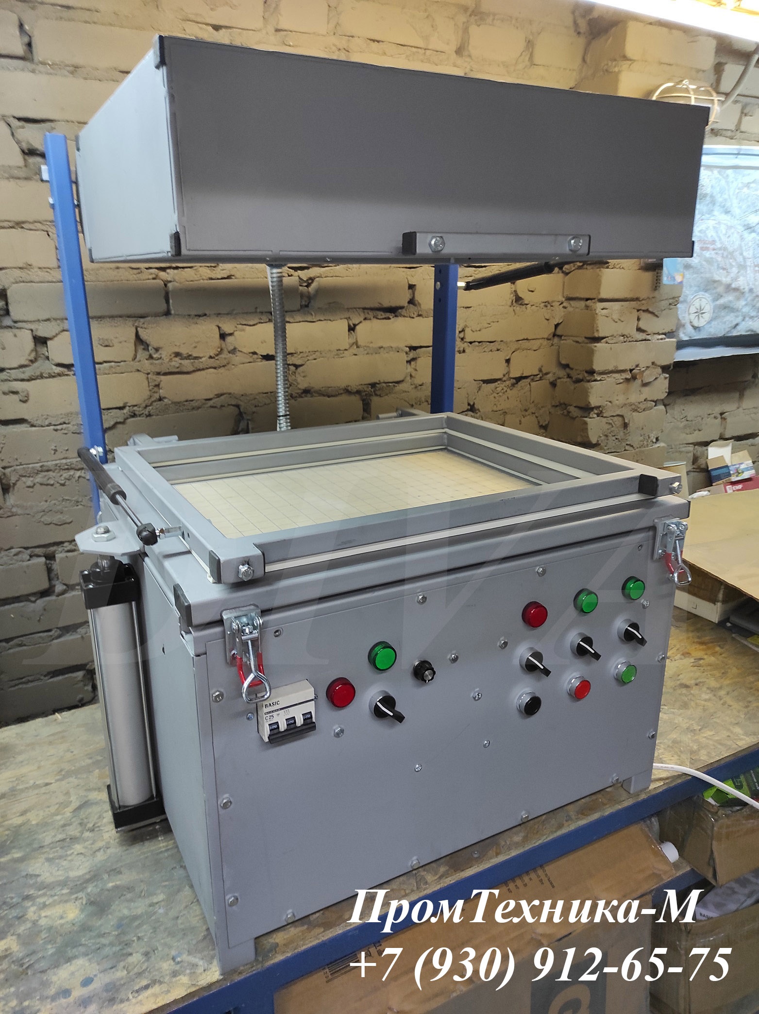

Станок для блистерной упаковки ТВБ 500  оснащен регулировкой мощности.
Регулировка позволяет увеличивать или уменьшать нагрев пленки/пластика в различных секторах избегая как перегрева, так и недогрева в определенных точках. С помощью регулировки мощности нагрева можно работать с пленками/пластиком толщиной от 0,1 до 5мм.
