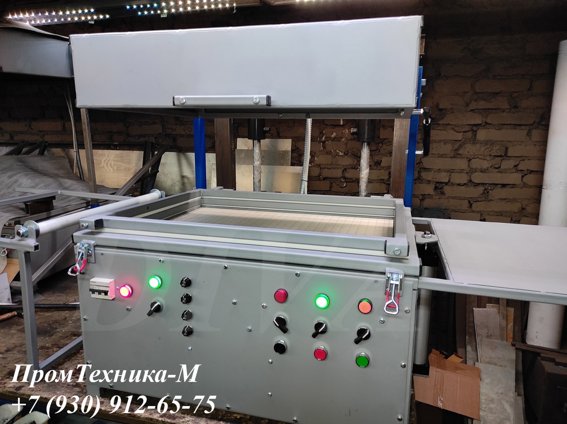

Блистерная формовочная машина ТВБ 600 предназначена для термо вакуумной формовки блистерной упаковки из пластика.

Чаще всего пластиковая пленка для блистерной упаковки поставляется в рулонах. Машина для блистерной упаковки ТВБ 600 рассчитана для работы с рулонными материалами и оснащен стойкой для размотки рулона. Так же есть возможность использования листовых материалов, однако производство блистерной упаковки из листовых материалов снижает производительность, так как требуют предварительного раскроя.

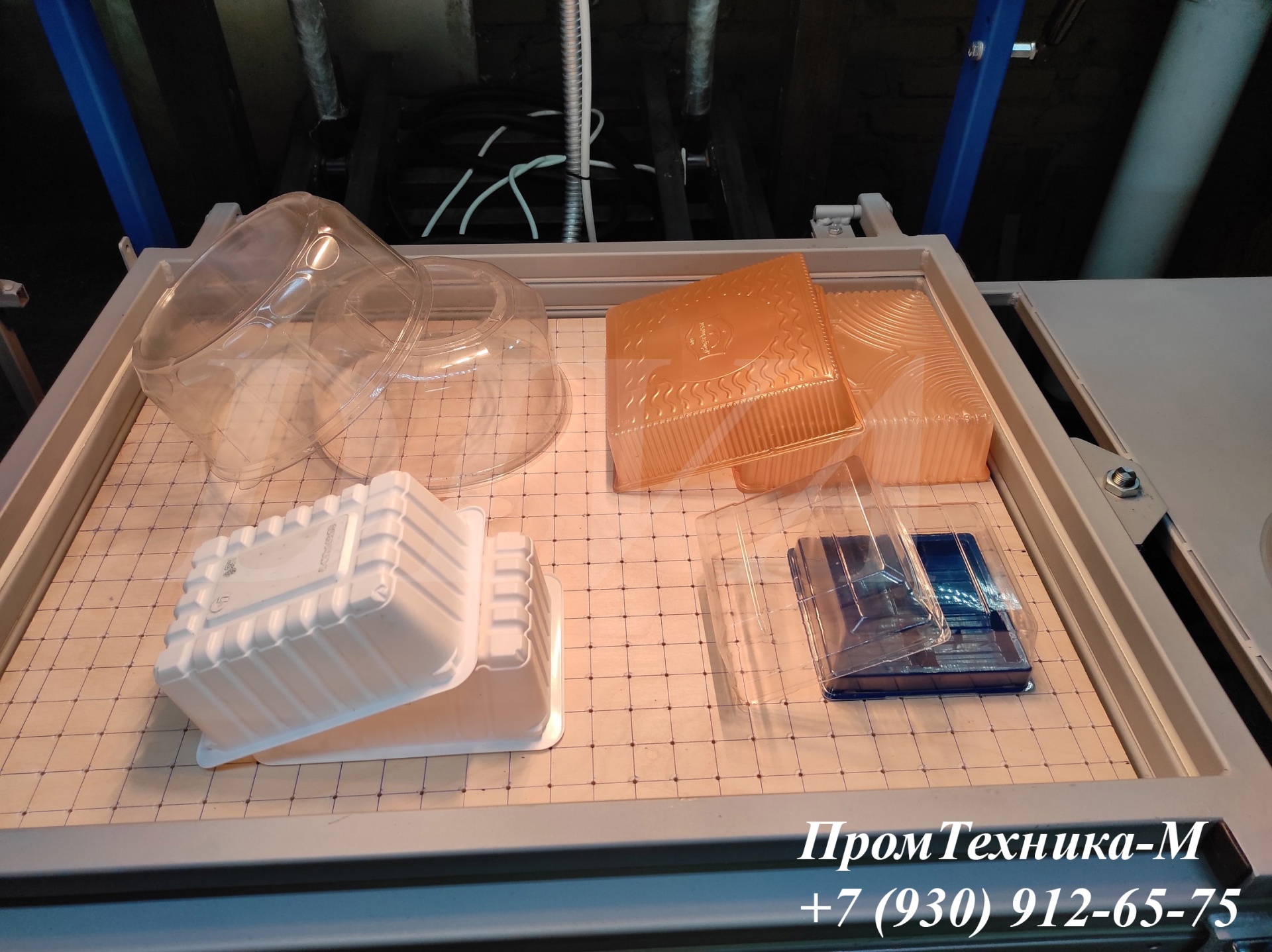

- В отличии от других аналогов, в том числе импортных, Наши станки для блистерной упаковки и блистерные формовочные машины могут работать в режиме Вакуумной формовки различных видов пластика! Возможно производить термо вакуумную формовку АБС пластика, ПЭТ пластика, полистирола, ПВХ пластика, поликарбоната и других видов пластика.
Регулировка нагрева позволяет формовать АБС пластик без перегрева и закипания, ПЭТ пластик без перегрева и побеления, Поликарбонат без перегрева.
Регулировка толщины формуемого пластика позволяет использовать пластик толщиной от 0,1 до 5мм
Обратная подача воздуха позволяет производить расформовку готового изделия в ручном или полуавтоматическом режиме – ускоряя процесс производства.

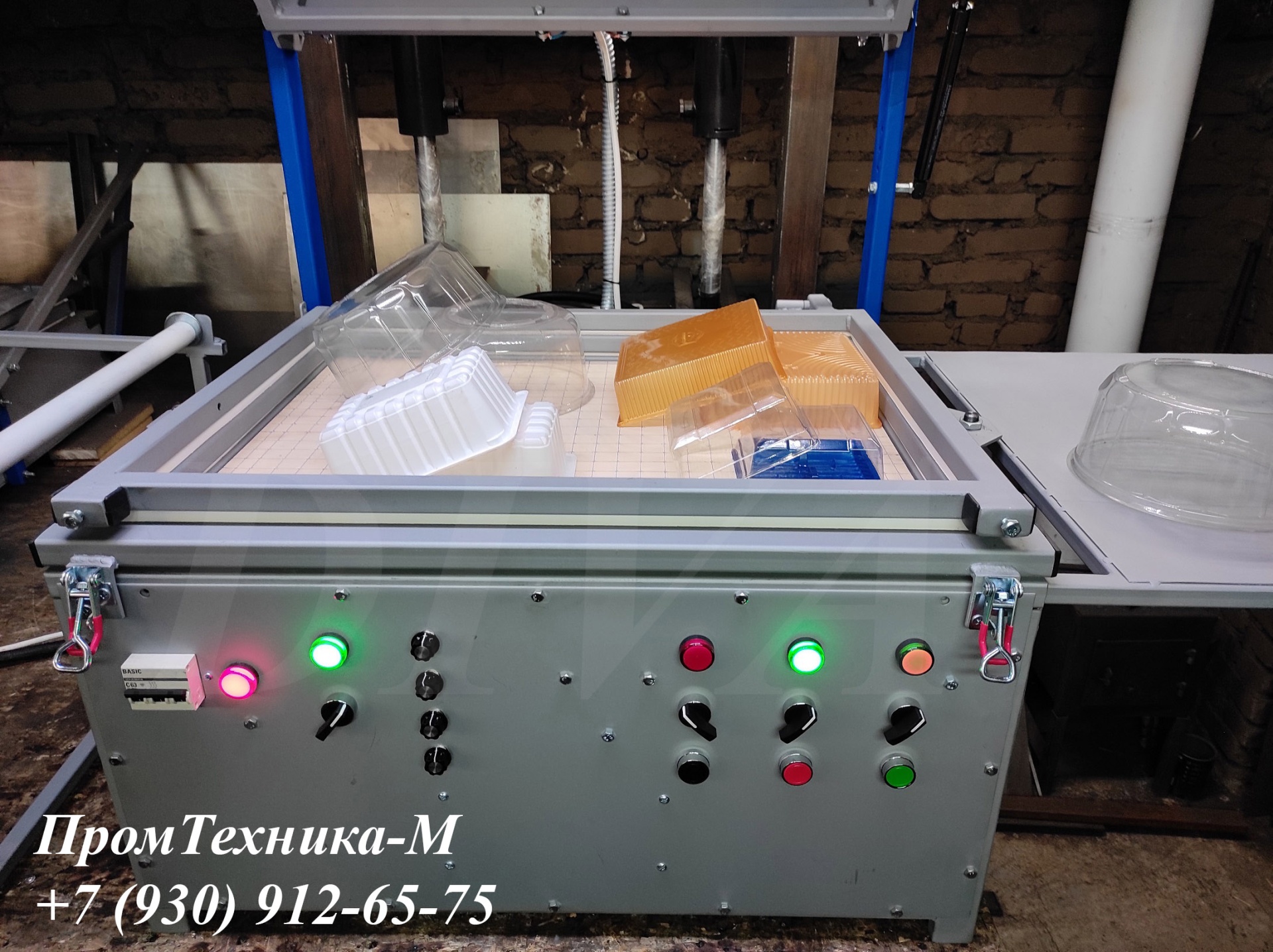

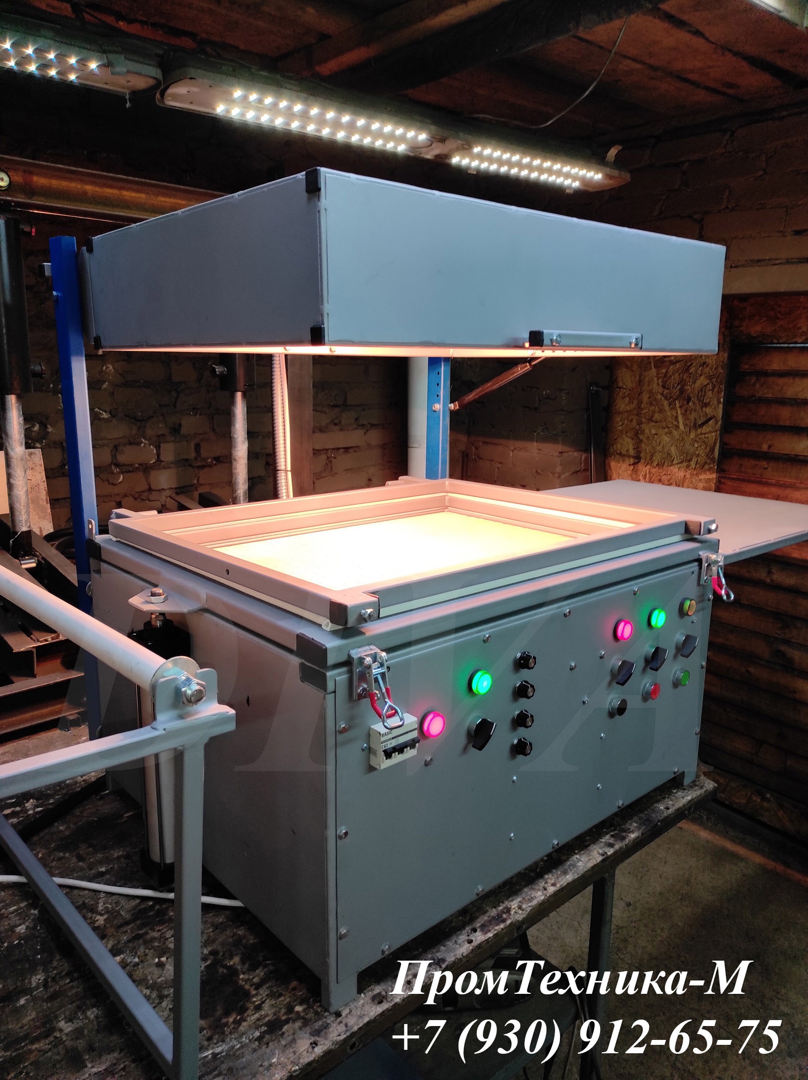

Машина для блистерной упаковки ТВБ 600  оснащена регулировкой мощности.
Регулировка позволяет увеличивать или уменьшать нагрев пленки/пластика в различных секторах избегая как перегрева, так и недогрева в определенных точках. С помощью регулировки мощности нагрева можно работать с пленками/пластиком толщиной от 0,1 до 5мм.
