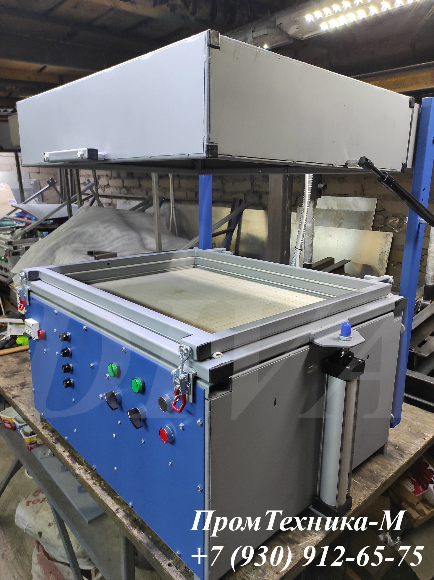

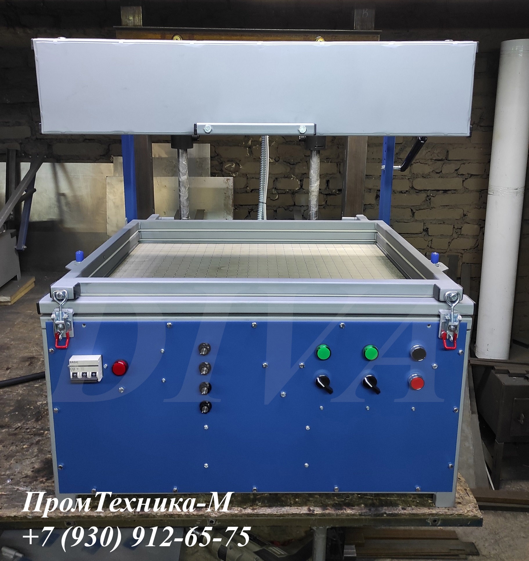

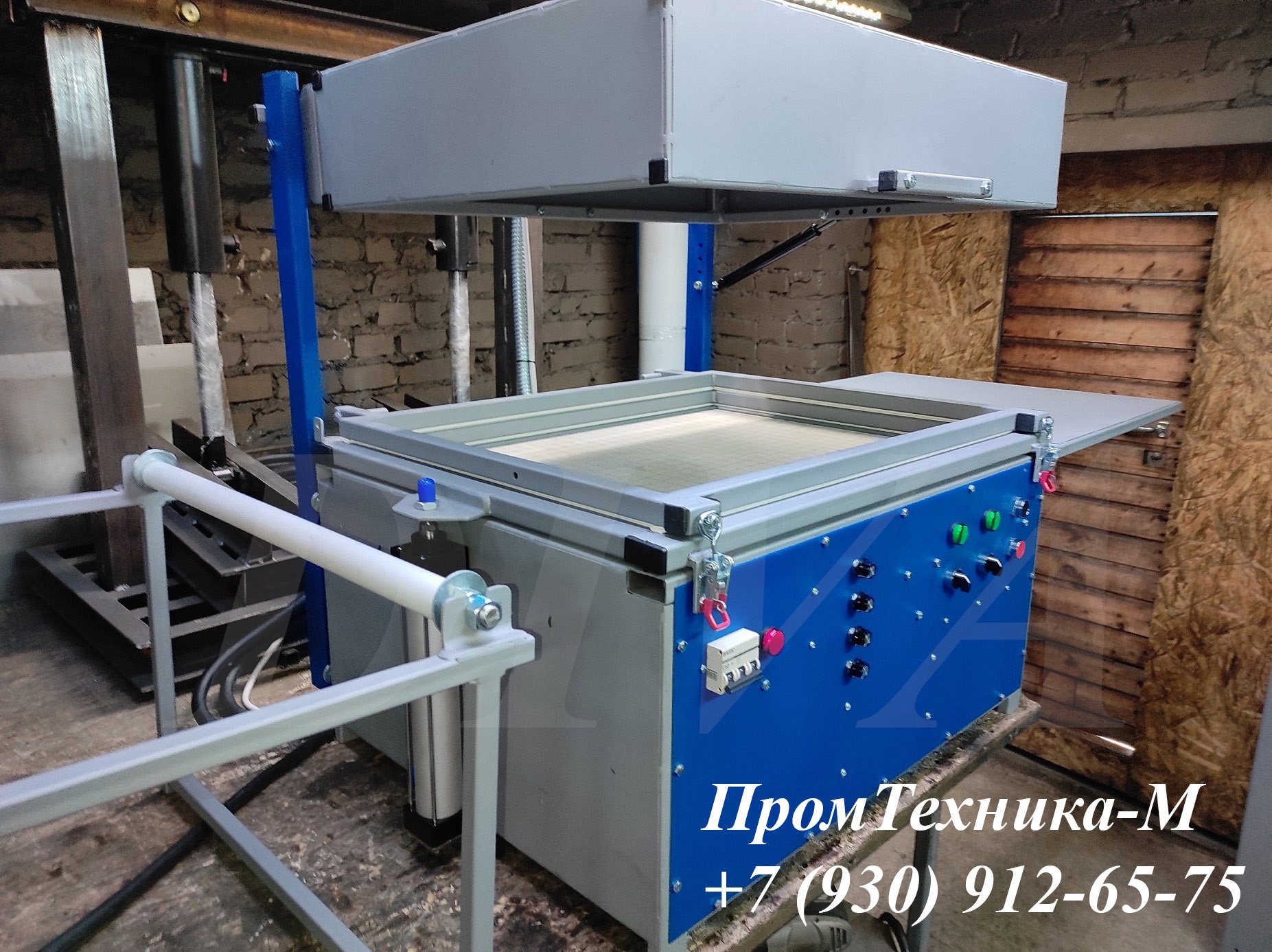

Вакуум формовочная машина для скин упаковки
Размер рабочей области - 550х710 мм
Ширина пленки - 600 мм
Максимальный диаметр рулона пленки - 350 мм
Упаковочный материал - ПВХ или ПЕ скин-упаковочная пленка, немелованный картон
Регулировка мощности нагрева - 4х зонная
Потребляемая мощность - 12 кВт
Наши преимущества
- В отличии от других аналогов, в том числе импортных, Наши станки для скин упаковки и скин упаковочные машины могут работать в режиме Вакуумной формовки различных видов пластика! Возможно производить термо вакуумную формовку АБС пластика, ПЭТ пластика, полистирола, ПВХ пластика, поликарбоната и других видов пластика.
Регулировка нагрева позволяет формовать АБС пластик без перегрева и закипания, ПЭТ пластик без перегрева и побеления, Поликарбонат без перегрева и соответственно пузырения.
Регулировка толщины формуемого пластика позволяет использовать пластик толщиной от 0,1 до 5мм
Обратная подача воздуха позволяет производить расформовку готового изделия в ручном или полуавтоматическом режиме – ускоряя процесс производства.
- Бесплатное обучение работе с скин упаковочной машиной на собственном действующем производстве.  А так же, дистанционно поможем разобраться с вопросами скин упаковки - бесплатная консультация в процессе эксплуатации машины для скин упаковки. Кроме того, обучающий подробный видеоролик по работе на скин упаковочной машине – бесплатно при покупке Нашего оборудования!
- Регулировка мощности нагрева !
Вакуум формовочная машина для скин упаковки оснащена регулировкой мощности.
Регулировка позволяет увеличивать или уменьшать нагрев пленки/пластика в различных секторах избегая как перегрева, так и недогрева в определенных точках. С помощью регулировки мощности нагрева можно работать с пленками/пластиком толщиной от 0,1 до 5мм.
