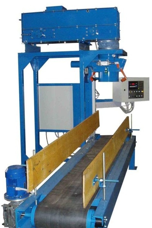

Весовой дозатор ДОМ-8 - оборудование для фасовки порошкообразных, зерновых, гранулированных и кусковых продуктов в открытые мешки. На данном дозаторе можно фасовать пеллеты, крупы, зерно, гранулированные комбикорма и минеральные удобрения и другие хорошо сыпучие продукты. (Для плохо сыпучих продуктов дозатор оснащается шнековым или ленточным дозирующим устройством).
На данном фасовочном оборудовании процесс фасовки проходит непосредственно в мешок, цифровой дисплей дозатора показывает реальную массу фасуемого продукта в мешке.
Производительность до 240 меш/час. Вес дозы от 10 до 60 кг.
Данное фасовочное оборудование имеет электропневматическое управление, основанное на преобразовании сигналов, поступающих с пульта управления и тензометрического датчика на управляющий контроллер.
В дозаторах используется пневматика фирмы «SMCi» (Япония), контроллер фирмы «Mitsubishi» (Япония), немецкие тензодатчики и т.д.
Аппарат ДОМ-8 относится к группе фасовочных полуавтоматов. Единственная ручная операция – это надевание мешка. Остальной процесс фасовки продуктов проходит в автоматическом режиме.
Для вывода заполненных мешков из зоны фасовки в зону зашивки или сварки горловины дозатор может оснащаться выводным ленточным транспортером см. фото.
