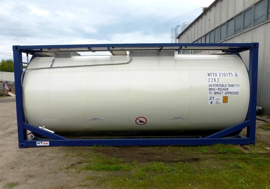

Тип контейнера
Контейнер-цистерна (КЦ) модели Т11
Форма цистерны
цилиндрическая
Материал корпуса
Нержавеющая сталь  316L, SANS 50028-7  WNr 1.4402/1.4404
Размеры контейнера (ДхШхВ), мм
6058х2438х2591

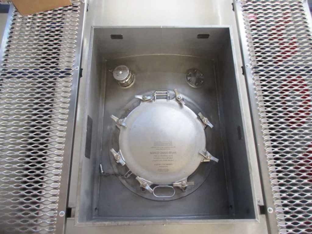

Люк-лаз с крышкой, обечайкой и укрепляющим кольцом и прокладкой
FortVale или GUARD, Диаметр 500 мм, крышка на 8 болтах
Устройство верхнего налива (слива) продукта
FortVale или GUARD, Ду80 мм (3")
Предохранительный клапан
FortVale или GUARD, Тип клапана: Вакуумно-предохранительный пружинный Ду63 (2½")

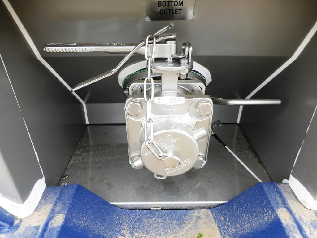

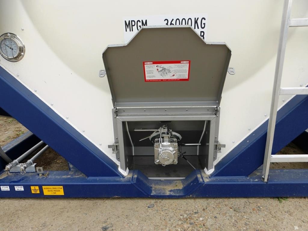

Устройство нижнего налива (слива), мм
Fort Vale или GUARD, Ду80 мм (3"). Последовательно установленные внутренний и наружный клапаны с Ду 80 мм, выходной патрубок с резьбой 3"BSP и резьбовой крышкой
