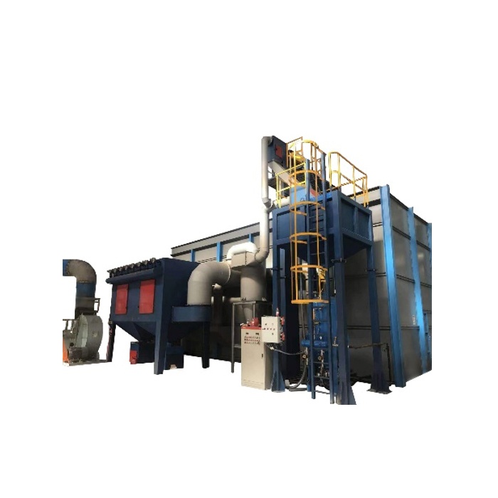

Обитаемая камера XPS-700D-1AR
Обновлено 24.06.2025 989661
  • Модель: XPS-700D-1AR
  • Габаритные размеры: 9 000 х 4 000 х 4 000 мм
  • Вес: 16 т
Корпус камеры:
  • Квадратная труба стальной конструкции: 80 х 60 х 3 мм / 50 х 50 х 3 мм
  • Толщина стальной пластины: 2, 3 мм
  • Толщина износостойкой кожи: 4 мм
  • Стальная износостойкая дверь:
  • Ширина: 3000 мм
  • Высота: 3000 мм
  • Взрывозащищенный Фонарь:
  • Количество: 6 шт
  • Освещение: ≥300 люкс
  • Мощность: 200 Вт
Система переработки:
  • Продольный шнековый конвейер:
  • Производительность: 10 т / ч
  • Мощность привода: 3 кВт
  • Элеватор:
  • Мощность привода: 4 кВт
  • Сепаратор:
  • Модель: FL-10 с
Пескоструйная система:
  • Объем: 0, 5 м³
  • Сопло пистолета: 10 мм
  • Расход воздуха: 8 м³ / мин
  • Рабочее давление: 0, 8 МПа
Система пылеудаления:
  • Модель пылесборника : LT3-15
  • Фильтрующий элемент: 325 х 1100 мм
  • Площадь фильтрации: 18 м² / шт
  • Объем воздуха: 14490 м³ / ч
  • Выбросы пыли:
  • Удаление пыли: 99, 99%,
  • Количество выбросов: ≤30 мг / м³
  • Давление: 2305Па
  • Шум: ≤80 дБ
  • Мощность вентилятора: 15 кВт
