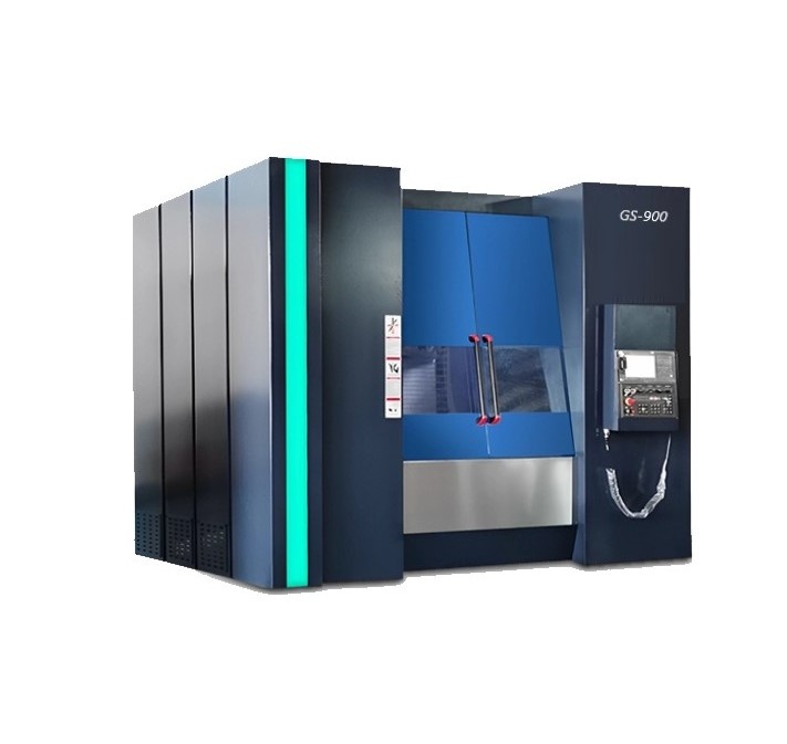

Фрезерные станки с ЧПУ по неметаллам
Станок для обработки графита и композитных материалов
Обновлено 30.07.2025 989695
Ход по оси X, мм
900
Ход по оси Y, мм
600
Ход по оси Z, мм
600
Расстояние от торца до поверхности стола, мм
120-720
Размер стола, мм
1000x600
Нагрузка на стол, кг
600
Скорость быстрых перемещений по оси X, м/мин
24
Скорость быстрых перемещений по оси Y, м/мин
24
Скорость быстрых перемещений по оси Z, м/мин
24
Скорость резания по оси X, м/мин
10
Скорость резания по оси Y, м/мин
10
Скорость резания по оси Z, м/мин
10
Тип привода
Прямой
Частота вращения шпинделя, об/мин
15000
Мощность шпинделя, кВт
8
Крутящий момент, Нм
32
Конус
BВT40
Емкость инструментального магазина
24
Время смены инструмента, сек
2
Система ЧПУ
Siemens
Длина,мм
2700
Ширина, мм
2700
Высота, мм
3020
Вес, тонн
5
Габариты устройства удаления графита, мм
1800х900х2450
Точность позиционирования, мм
0.008/300
Повторяемость, мм
0.005/300
Общая потребляемая мощность, кВт
24
Описание:
Основные характеристики станка для обработки графита и композитных материалов GS-900
• Высокоскоростная обработка
Станок имеет высокоскоростной шпиндель до 18,000 об/мин, что позволяет выполнить сложную обработку деталей в короткие сроки.
• Высокоточная обработка
В системе передачи станка используются высокоточные роликовые направляющие, которые обеспечивают точность обработки на микронном уровне.
• Высокая эффективность
Благодаря использованию технологии автоматизации с ЧПУ станок может выполнить обработку большого количества деталей за короткое время, что значительно повышает эффективность производства.
• Долгая жизнь
Поскольку данный станок использует передовую конструкцию и материалы, он обладает хорошей механической стабильностью и долговечностью, а срок его службы намного дольше, чем у обычных станков.
• Многофункциональный
Станок может обрабатывать не только графитовые материалы, но и другие твердые материалы, такие как металл, стекло и т. д.
