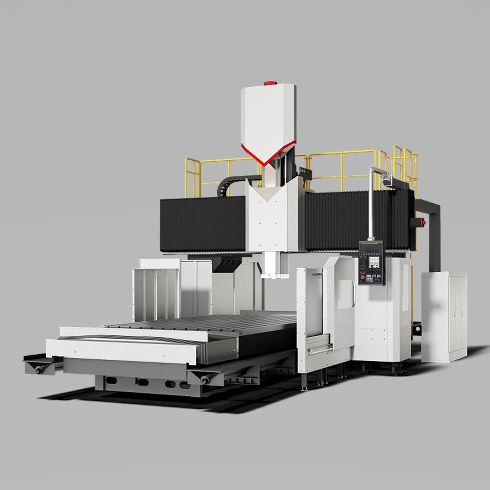

Портальный обрабатывающий центр
Обновлено 30.07.2025 989706
Ход по оси X, мм
3200
Ход по оси Y, мм
2700
Ход по оси Z, мм
1000
Расстояние между колоннами, мм
2800
Расстояние от торца до поверхности стола, мм
250-1250
Размер стола, мм
2000x3000
Нагрузка на стол, кг
15000
Скорость быстрых перемещений по оси X, м/мин
15
Скорость быстрых перемещений по оси Y, м/мин
15
Скорость быстрых перемещений по оси Z, м/мин
15
Скорость резания по оси X, м/мин
10
Скорость резания по оси Y, м/мин
10
Скорость резания по оси Z, м/мин
10
Тип привода
Мотор-шпиндель
Частота вращения шпинделя, об/мин
6000
Мощность шпинделя, кВт
22/25
Крутящий момент, Нм
505/600
Конус
BT50
Сечение ползуна, мм
420x300
Емкость инструментального магазина
24/40
Максимальный диаметр инструмента (смежное гнездо), мм
110 (220)
Максимальная длина инструмента, мм
300
Максимальный вес инструмента, кг
20
Система ЧПУ
Fanuc 0i MF Plus
Длина,мм
10500
Ширина, мм
5300
Высота, мм
5500
Вес, тонн
42
