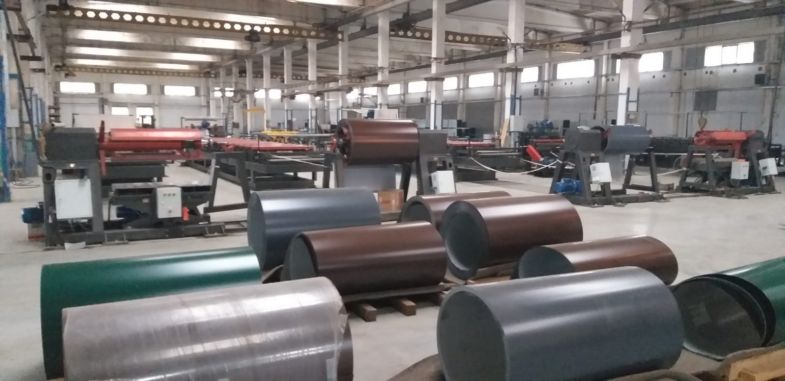

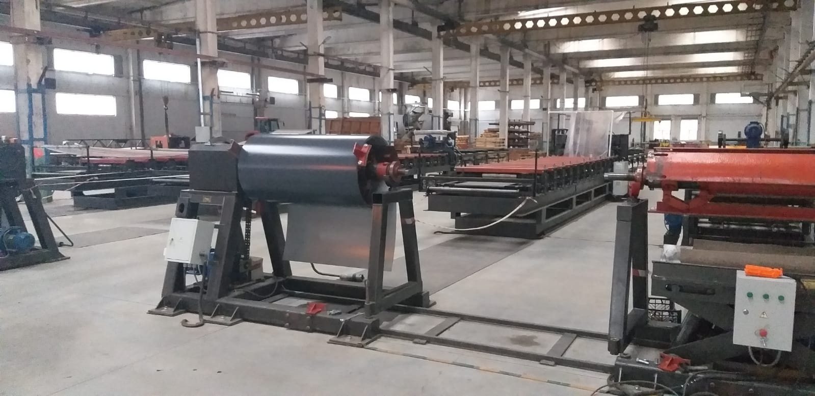

ТехСнаб ДВГод выпуска – 2021, производитель – ООО «Профоборудование-Л»(Липецк)
Срок эксплуатации – 16,5 км
Состав оборудования:
1. Разматыватель консольный:
грузоподъемность – 10000 кг,
наружный диаметр – до 1400 мм,
внутренний диаметр – 600 мм.
2. Тележка загрузочная:
привод – гидравлический,
грузоподъемность – до 10000 кг,
высота подъема платформы – 360 мм.
3. Стан профилегибочный:
количество рабочих клетей – 13 шт.,
скорость прокатки – до 0,2 м/сек,
система смачивания.
4. Пресс гидравлический:
глубина штамповки – 21 мм,
шаг штамповки – 350 мм.
5. Ножницы гильотинные:
привод – гидравлический.
6. Система автоматического управления:
режим работы – ручной/автоматический
7. Устройство стапелирующее с тележкой:
длина листа – до 6,0 м

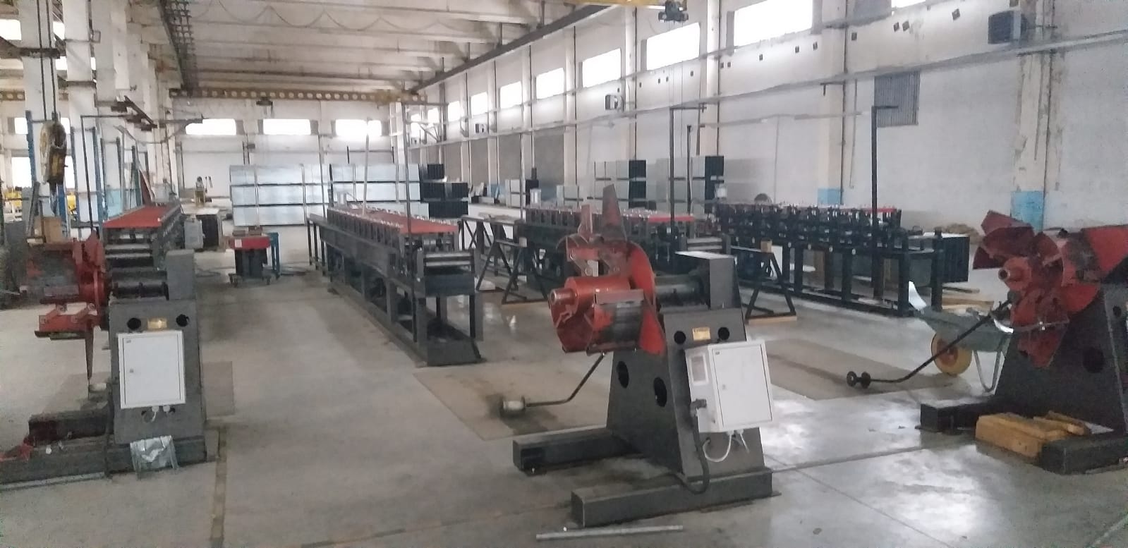

Проектирование и производство линий профилирующих серии ЛПРФ25, ЛПРФ35, ЛПРФ45 предназначенных для изготовления металлочерепицы типа "Монтеррей", "Супер Монтеррей", "Каскад", "Элит", и др..Линия...
«АМТинжиниринг» инженерный центр ООО
Линия производства металлочерепицы монтеррей. 2010г выпуска. В состав входит разматыватель, прокатный стан, гильотина, автоматический приемный стол. Сенсорный экран управления. Все рабочее.
Характеристики:Диаметр валов: 70 мм (цельнометаллические, закалённые)Материал валов: Сталь 45 хромированнаяТип привода: ЦепнойТолщина приводных цепей: 1 дюймТолщина обрабатываемой стали: 0, 3 – 0,...
