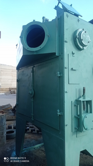

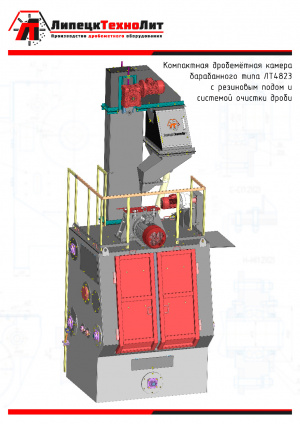

Дробеметнаые камеры модель 42203, 4823, 4827, ЛТ4828 дробеметные аппараты 42114, 42115, 42125 и многое другое
Новый ЛипецкТехноЛит (Россия)
ООО «ЛипецкТехноЛит»
28.07.2023
Липецк (Россия)

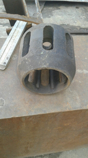

Шпиндель дробеметный модель 42115.001.100, запчасти к аппаратам дробеметным ДМА мод 42115, мод 42127
DYNAMIC GROUP
06.08.2026
Челябинск (Россия)

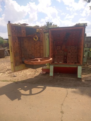

Дробеметный барабан 42203
Б/У 2017 г.
24.08.2023
12 000 $
