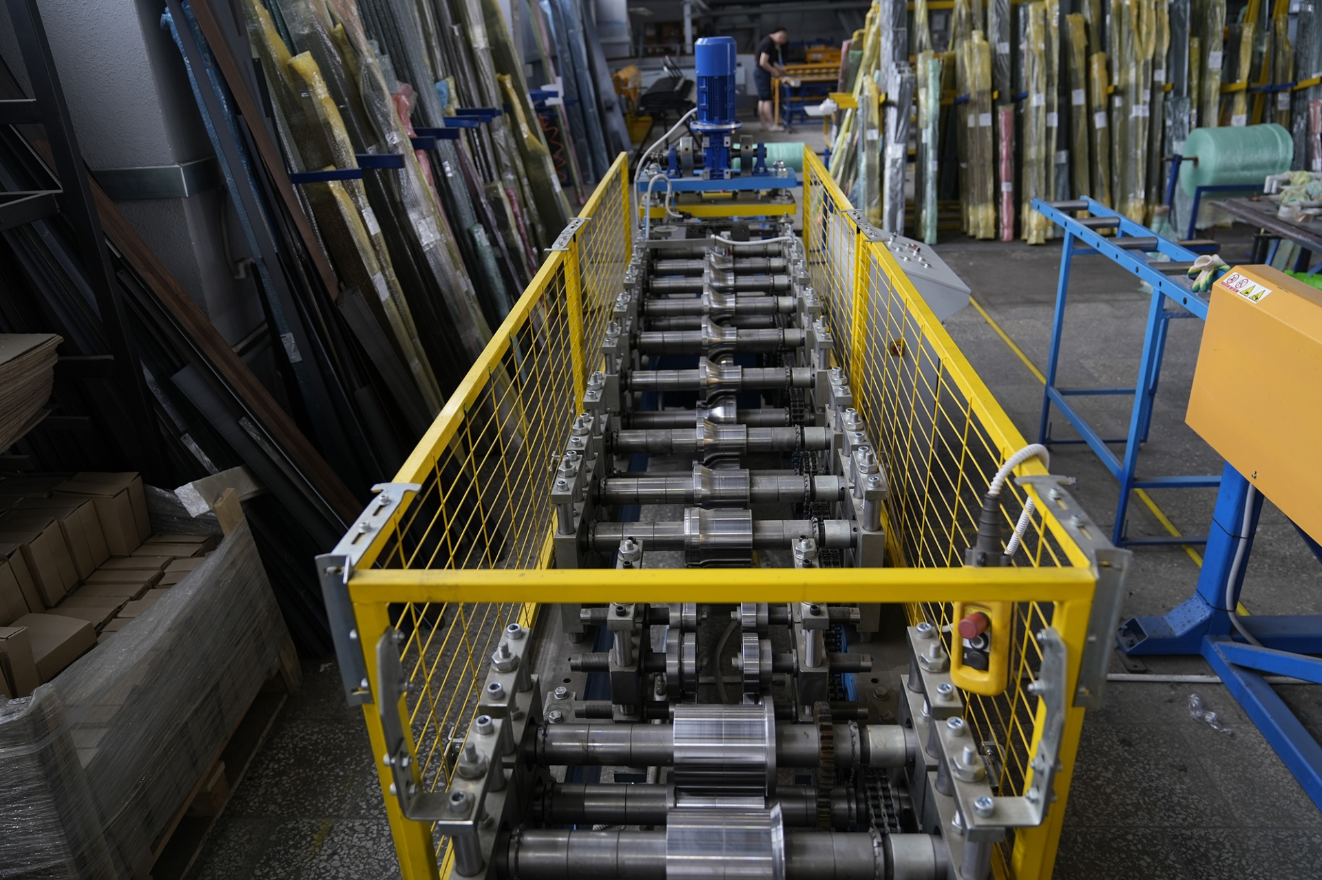

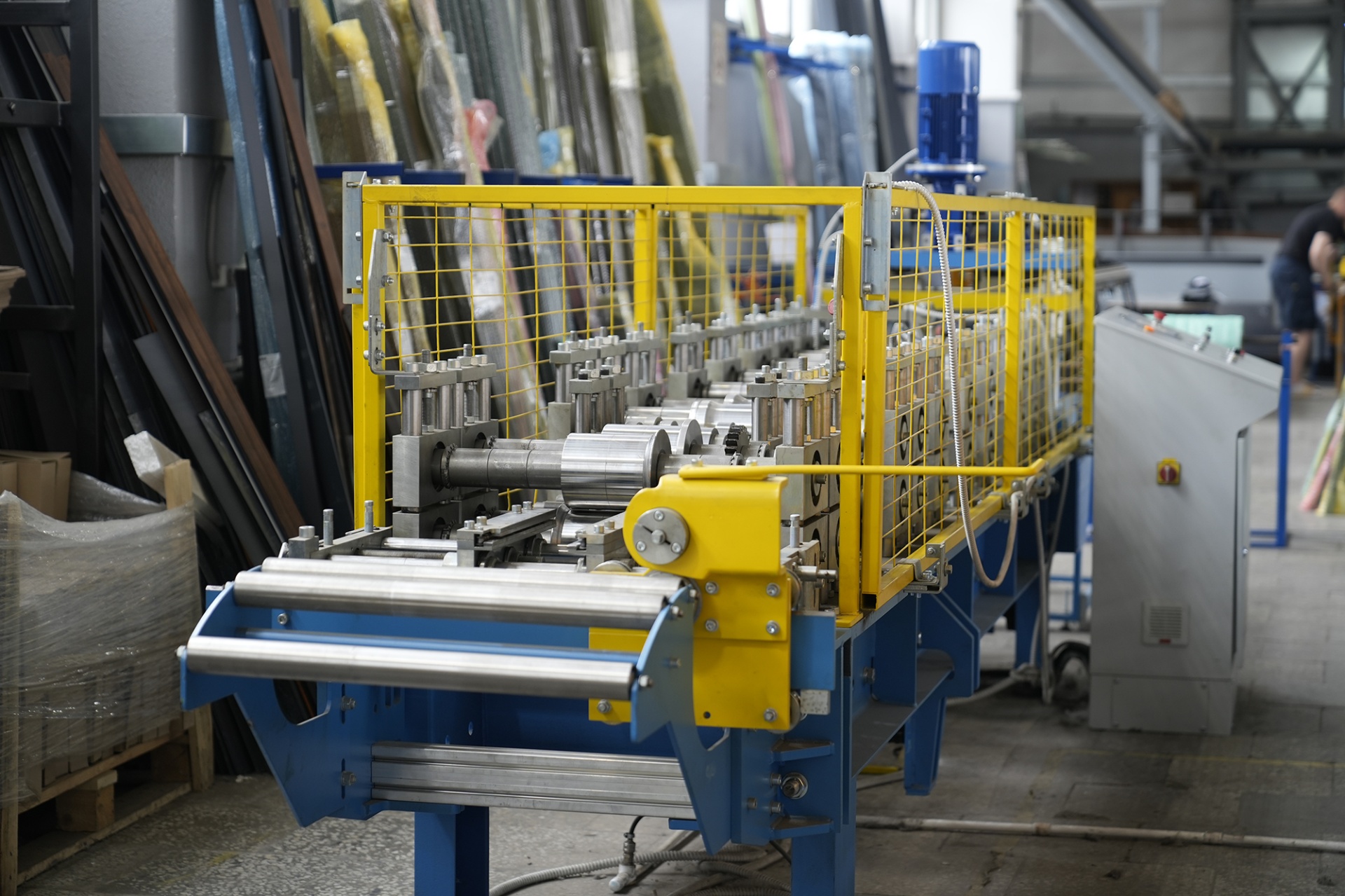

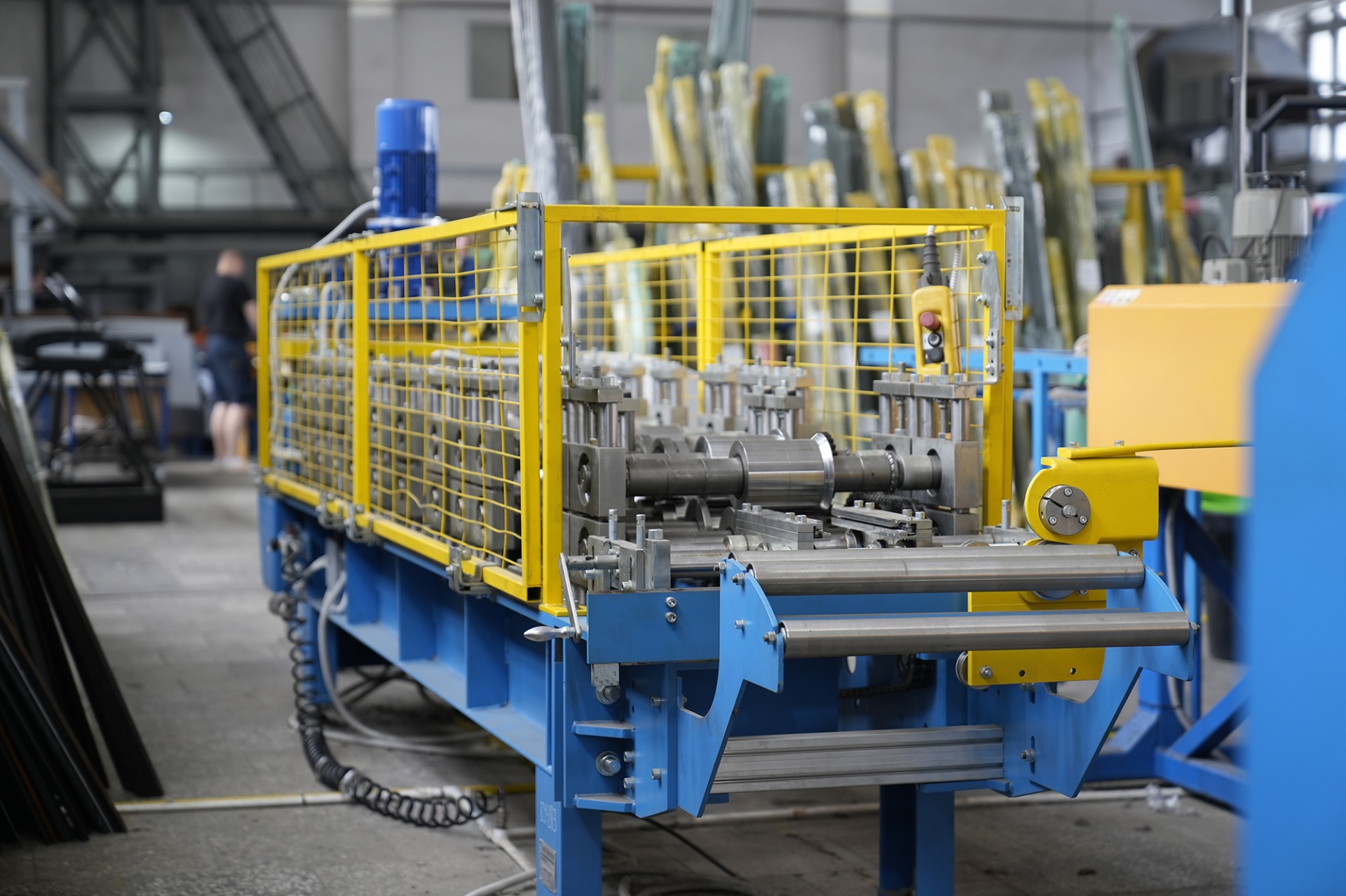

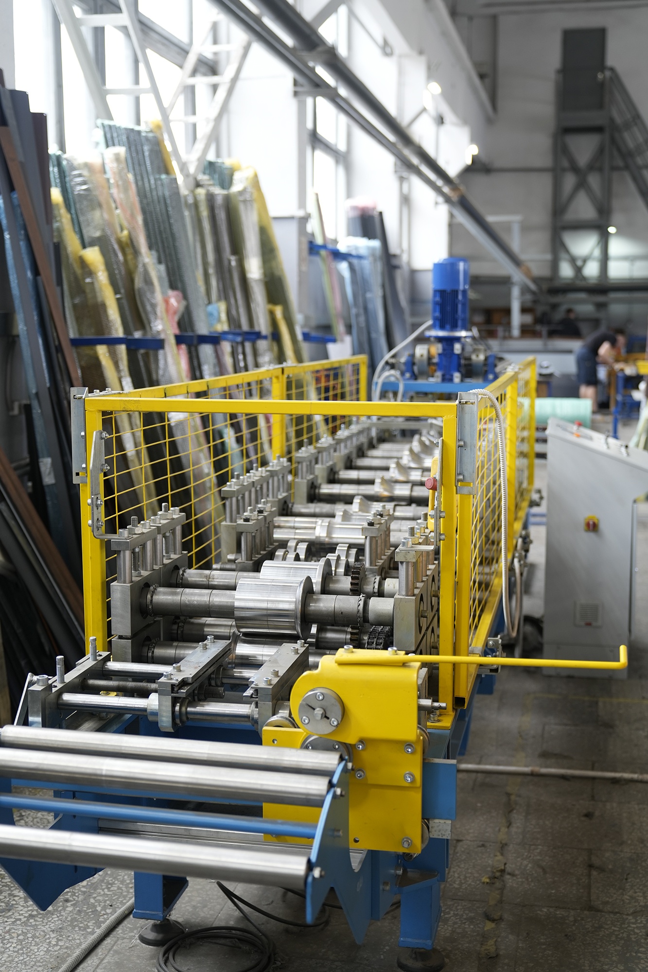

Стан гибочный с ЧПУ для производства профилей типа СГ с продольной накаткой и без (2023 г.в., наработка всего 618 часов)
Обновлено 26.06.2025 989812
Идеальное решение для производства профилей типа СГ из оцинкованной стали. Современный, надёжный, с частичной комплектацией Siemens. Подходит для малого и среднего бизнеса в металлообработке, строительства и производства металлических конструкций. Состояние нового, полная документация в наличии. Отсутствие повреждений и коррозии.
Состояние и конкурентные преимущества
  • Год выпуска: 2023, наработка всего 618 часов — практически новый стан.
  • Состояние: Отличное, регулярное обслуживание, полностью исправен.
  • Применение: Идеально для производства металлических профилей для заборов, каркасов, кровельных систем и других конструкций.
  • Гибкость: Изготовление профилей двух типов (с продольной накаткой и без).
  • Высокая производительность: Скорость 30 м/мин и точность ±2 мм обеспечивают быстрый выпуск качественных профилей.
  • Надёжность: Частичная комплектация Siemens, мотор-редукторы Varvel и MOTOVARIO гарантируют стабильную работу,
  • Готов к работе: Минимальная наработка (618 часов), готов к немедленному использованию.
  • Компактность: Габариты 13 м × 2,4 м × 1,94 м, масса 3510 кг.
  • Экономичность: Низкое энергопотребление, мощность 6,7 кВт, работа от 380 В.
  • Полная комплектация и документация : Включает разматыватель, гильотину, шкаф управления, приёмные столы и документацию, включая паспорта, схемы и руководства для быстрого ввода в эксплуатацию.
  • Выгода приобретения:  Цена ниже нового оборудования, при этом стан сохраняет все заводские характеристики.

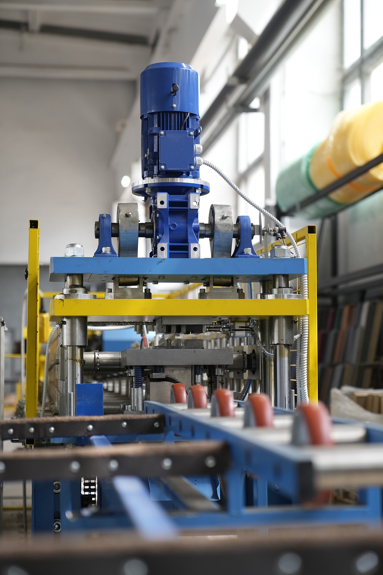

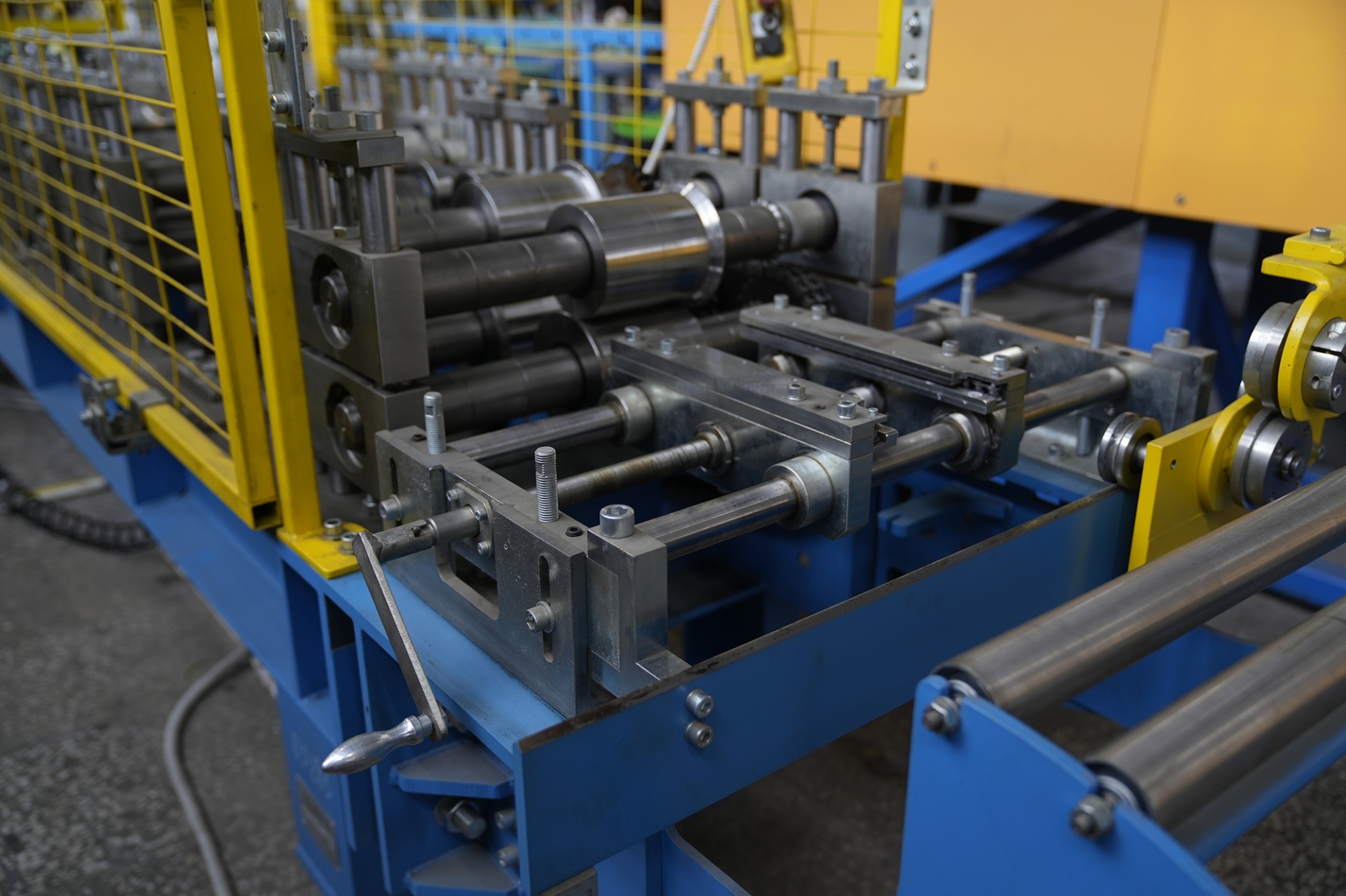

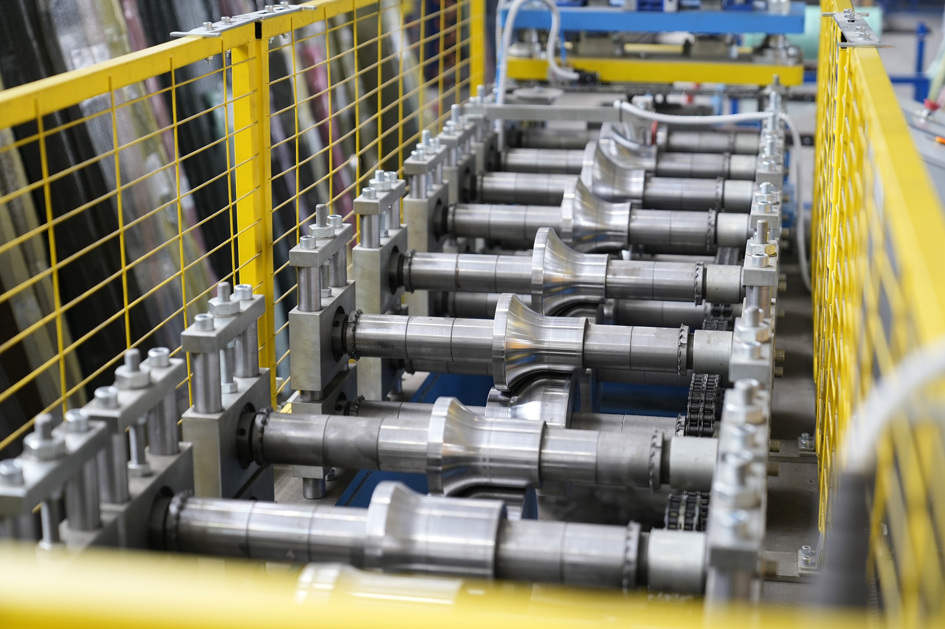

  • Многофункциональность:
    • Производство профилей двух типов: с продольной накаткой и без.
    • Переключение режимов путём опускания верхнего вала механизма накатки — быстро и удобно.

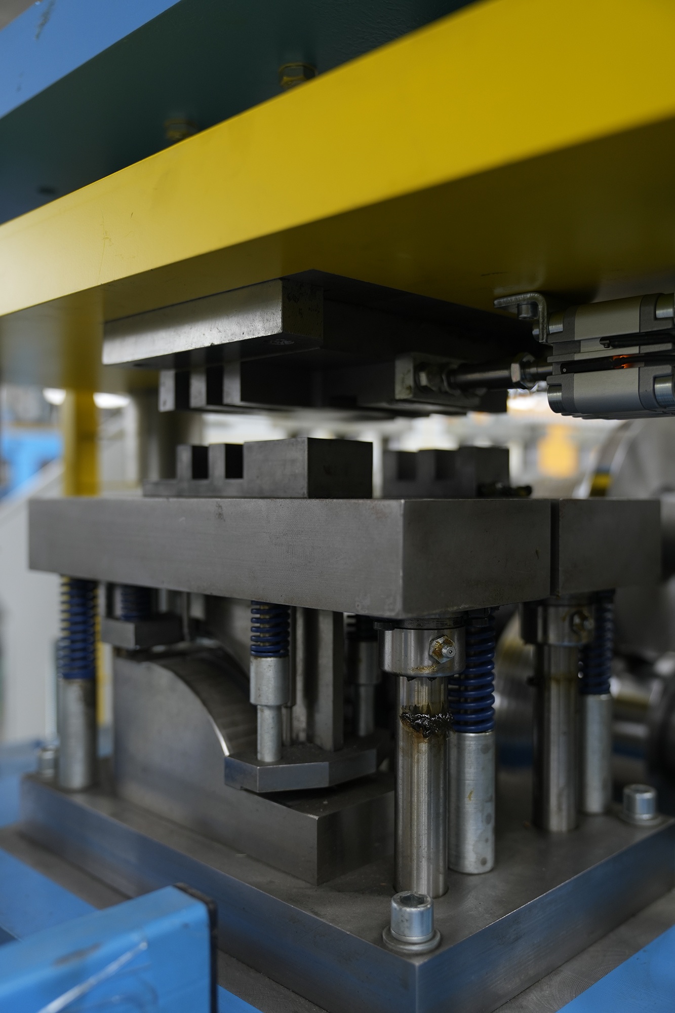

  • Прессово-отрезное устройство (гильотина):
    • Выполняет пробивку отверстий пуансонами и отрезку профиля по заданной длине.
    • Фигурные ножи для точного реза.
    • Электромеханический привод с кривошипным механизмом.
    • Контроль положения плиты с помощью индуктивного датчика.

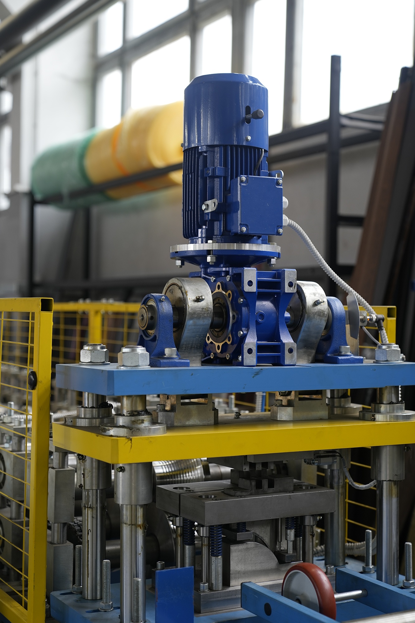

  • Консольный разматыватель:
    • Оснащён собственным приводом вращения (1,5 кВт, Varvel MRT 85 B3, 50 об/мин, 217 Нм).
    • Обеспечивает плавную подачу оцинкованной стали.

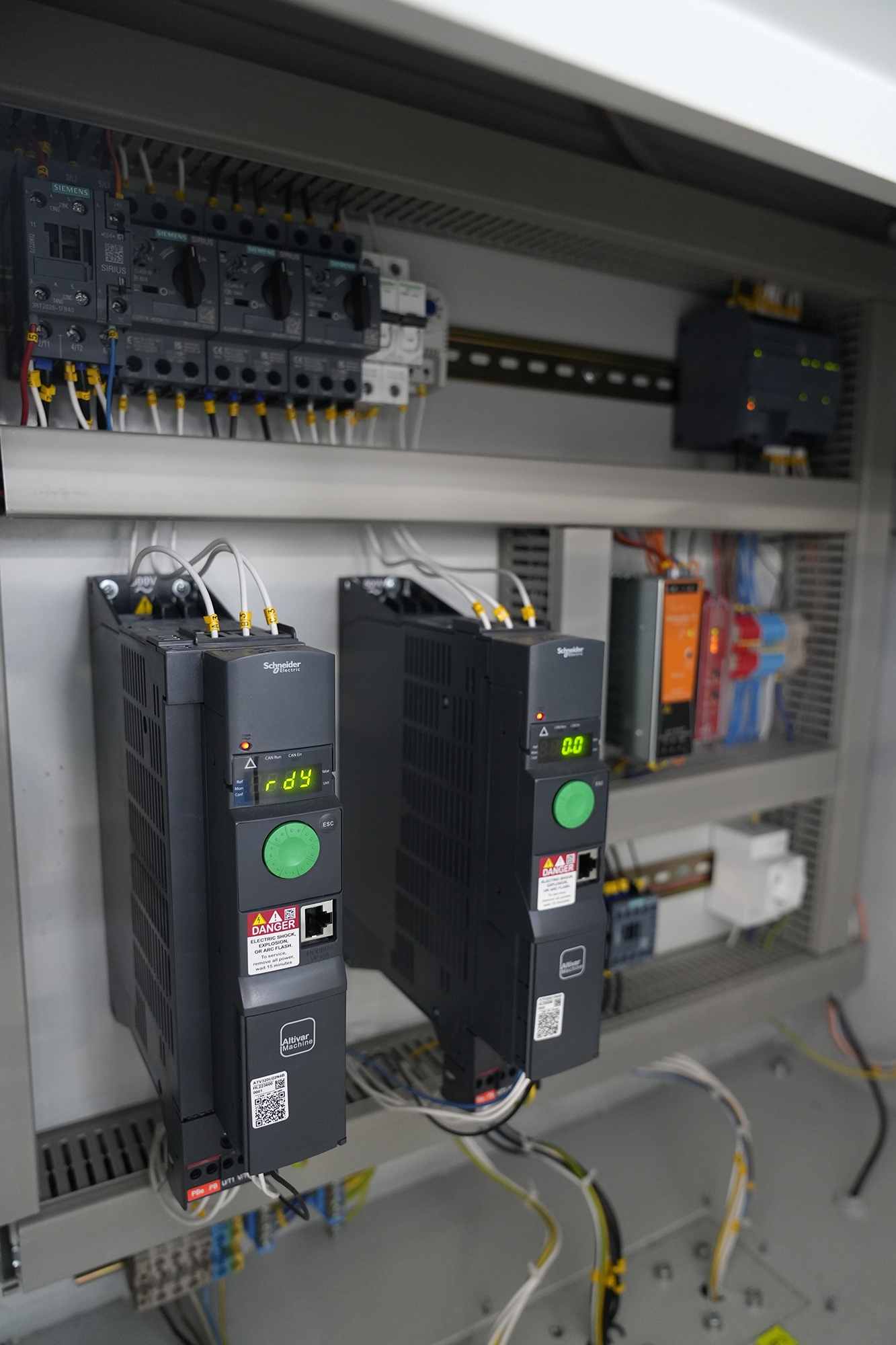

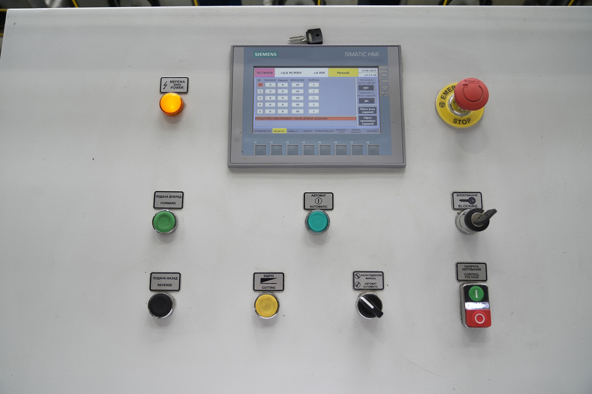

  • Частичная комплектация Siemens:
    • Высокоточное управление процессом профилирования.

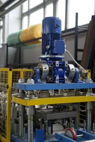

  • Прочная конструкция:
    • Использует мотор-редукторы Varvel (MRT 85 B3, MRD 32 B3) и MOTOVARIO NMRV090 с тормозом.

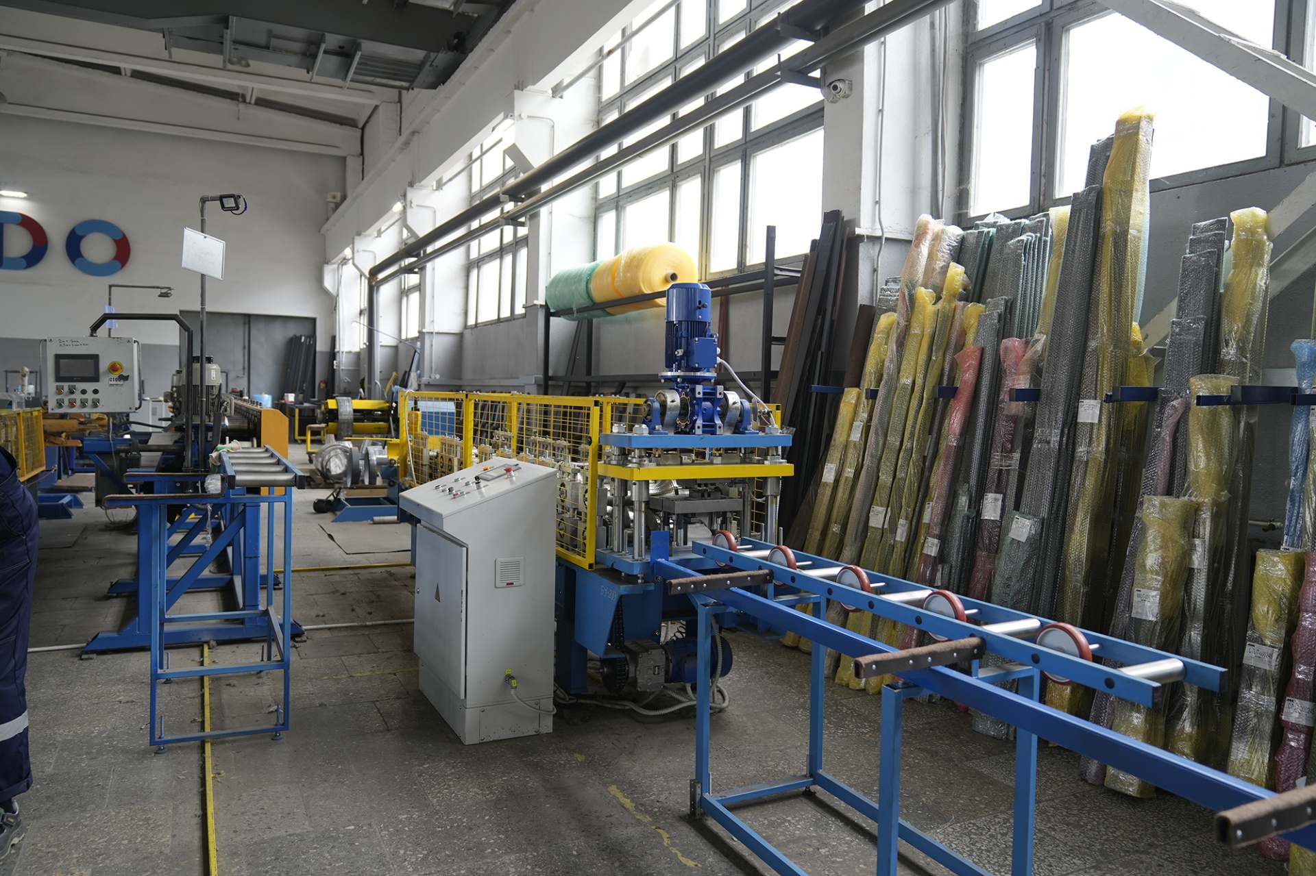

 Комплектность
  • Оборудование:
    • Разматыватель: 1 шт., 560 кг
    • Профилегибочный стан: 1 шт., 2810 кг

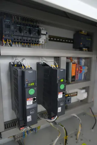

    • Шкаф управления: 1 шт., 80 кг (частичная комплектация Siemens).
    • Приёмный стол: 2 шт., по 60 кг (итого 120 кг).

    • Руководство по эксплуатации электрооборудования.
    • Схема электрическая принципиальная.
