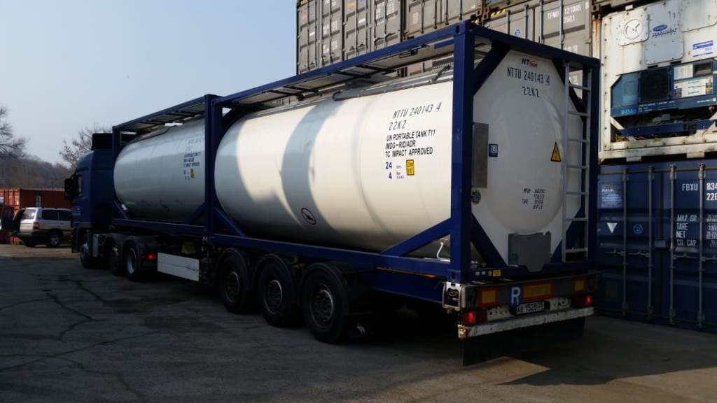

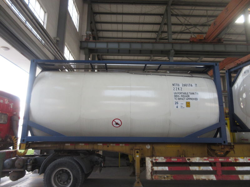

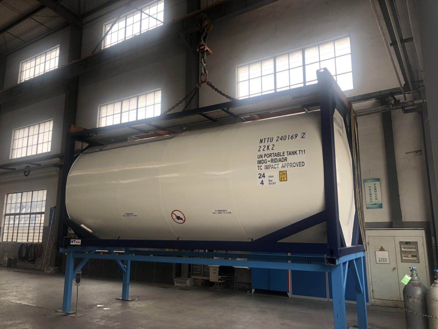

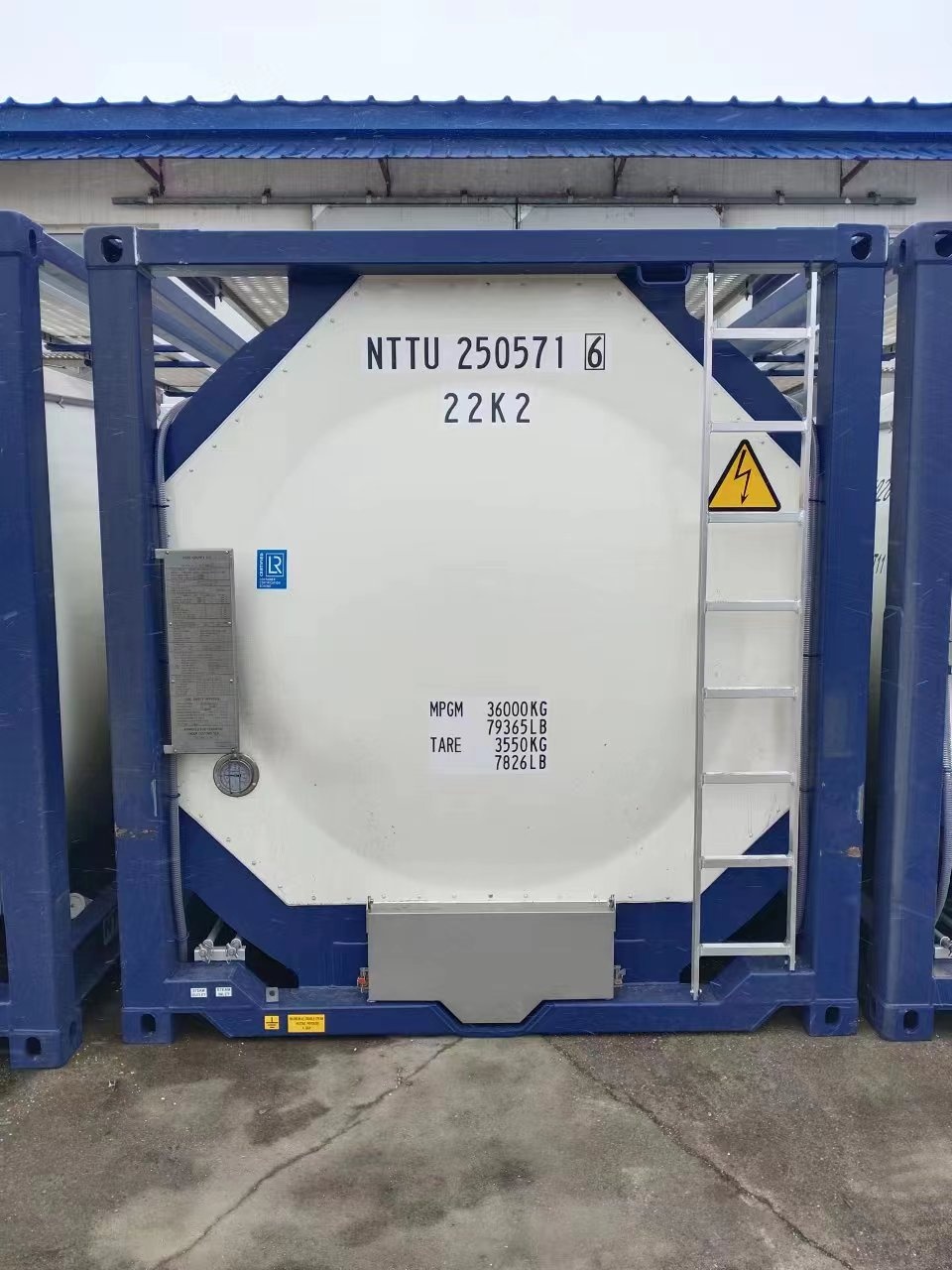

Танк-контейнер тип Т11 объём 24м3 для перевозки солевых растворов, новый
Обновлено 21.10.2026 989896
Внимание! Цена может быть не актуальной из-за курса валюты, пожалуйста уточняйте!

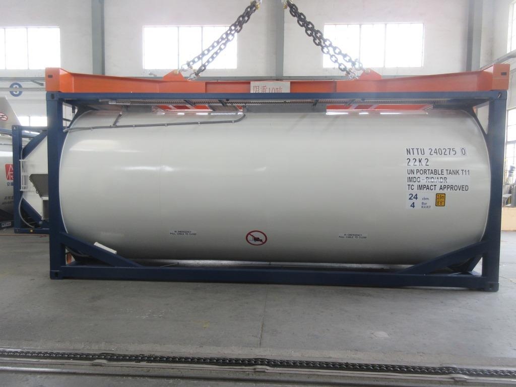

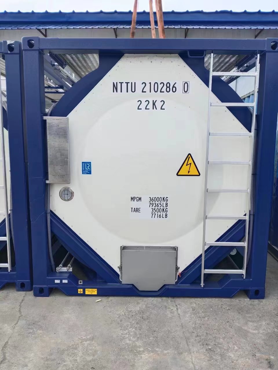

Технические характеристики:
Тип контейнера Контейнер-цистерна (КЦ) модели Т11
Инструкция ООН, которой соответствует контейнер UN T11
Код типа и размера по ISO 668:1995 22К2, габарит 1СС (20 ft контейнер)
Форма цистерны цилиндрическая
Материал корпуса Нержавеющая сталь  316L
Размеры контейнера (ДхШхВ), мм. 6058х2438х2591
Номинальная толщина стенки цилиндрической части, мм   4,4
Номинальная толщина стенки днищ, мм        4,7
Эквивалентная толщина мягкой (малоуглеродистой) стали, мм       6,0
Давление испытательное, Бар/МПа  6/0,6
Давление рабочее, Бар/МПа                4/0,4
Температура эксплуатации, °С -40…+130
Температура перевозимого груза, °С                +130
Собственная масса контейнера (тара), кг. 3500
Объём цистерны, литр. 24000
Технически допустимая полная масса, кг. 36000

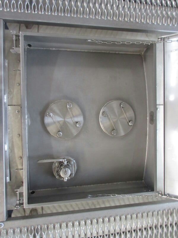

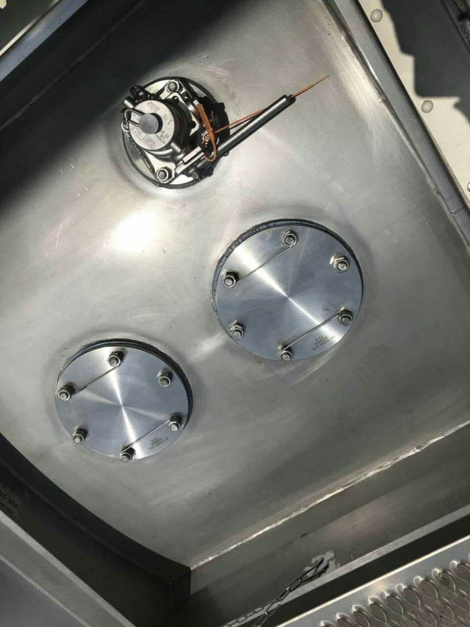

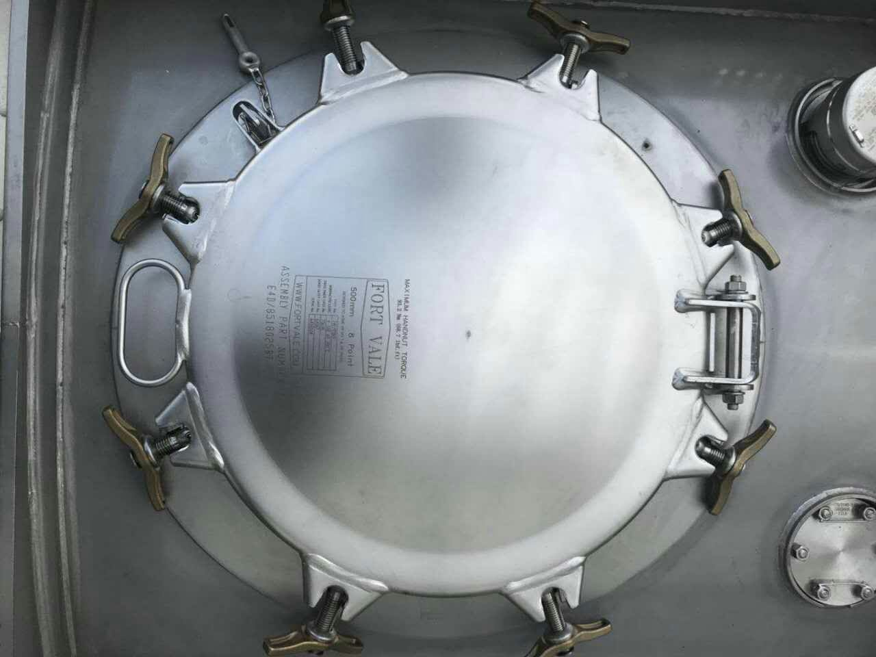

Люк-лаз с крышкой, обечайкой и укрепляющим кольцом и прокладкой FortVale или GUARD, Диаметр 500 мм, крышка на 8 болтах
Устройство верхнего налива (слива) продукта FortVale или GUARD, Ду80 мм (3")
Предохранительный клапан FortVale или GUARD Вакуумно-предохранительный пружинный Ду63 (2½")

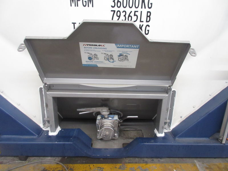

Устройство нижнего налива (слива), мм Fort Vale или GUARD, Ду80 мм (3"). Последовательно установленные внутренний и наружный клапаны с Ду 80 мм, выходной патрубок с резьбой 3"BSP и резьбовой крышкой
Термометр Биметаллический, диапазон измерения – от минус 50 до плюс 150°С, диаметр шкалы – 112 мм
Подъемная лестница (с торца т/к) со стороны сливного крана
Дорожка, поручень (сверху т/к) со стороны подъемной лестницы
Конструкция танк контейнера               рамная
Толщина термической изоляции, мм. 50
Площадь поверхности нагрева , м3 10
Штабелируемость, кг. 216000
Предоставляем международный сертификат морского регистра (Lloyd's Register)!!!
ТОЛЬКО ПРОДАЖА!!! В АРЕНДУ НЕ СДАЁМ!!! ТОЛЬКО НОВЫЕ, Б/У НЕ ТОРГУЕМ!!!
