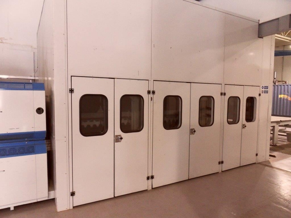

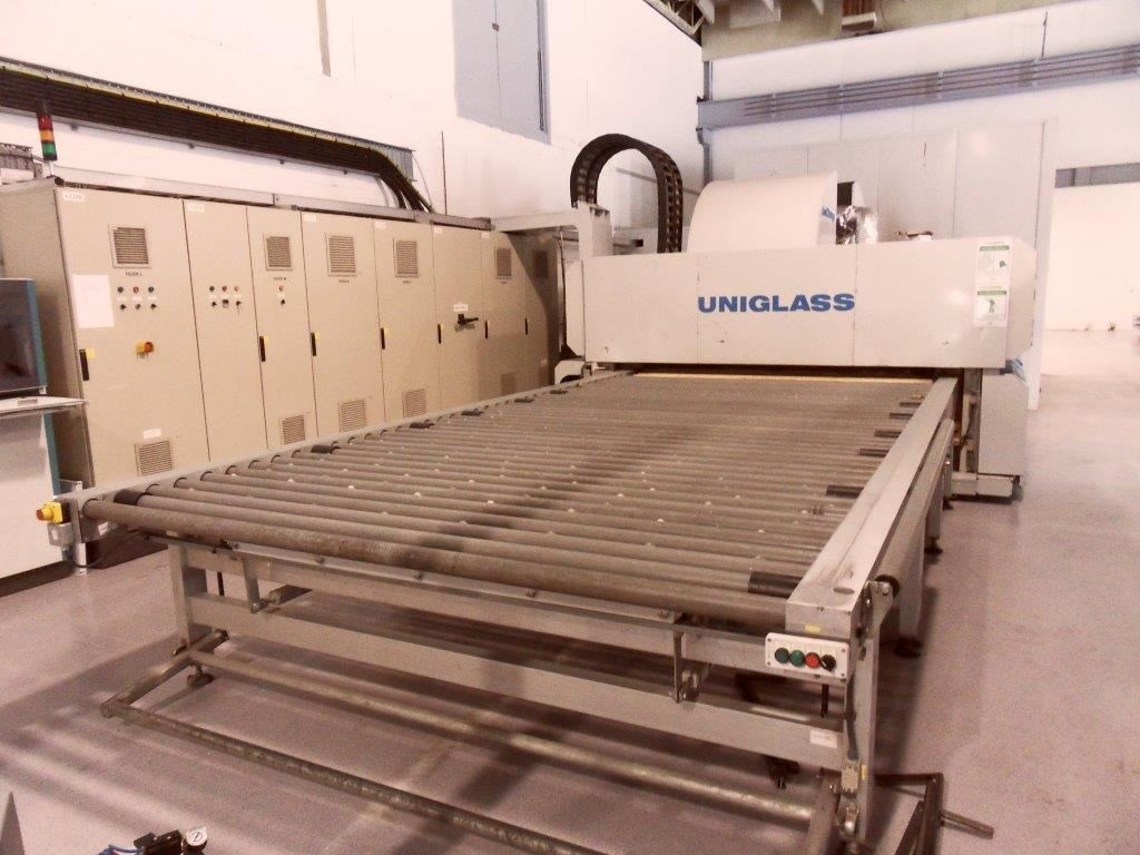

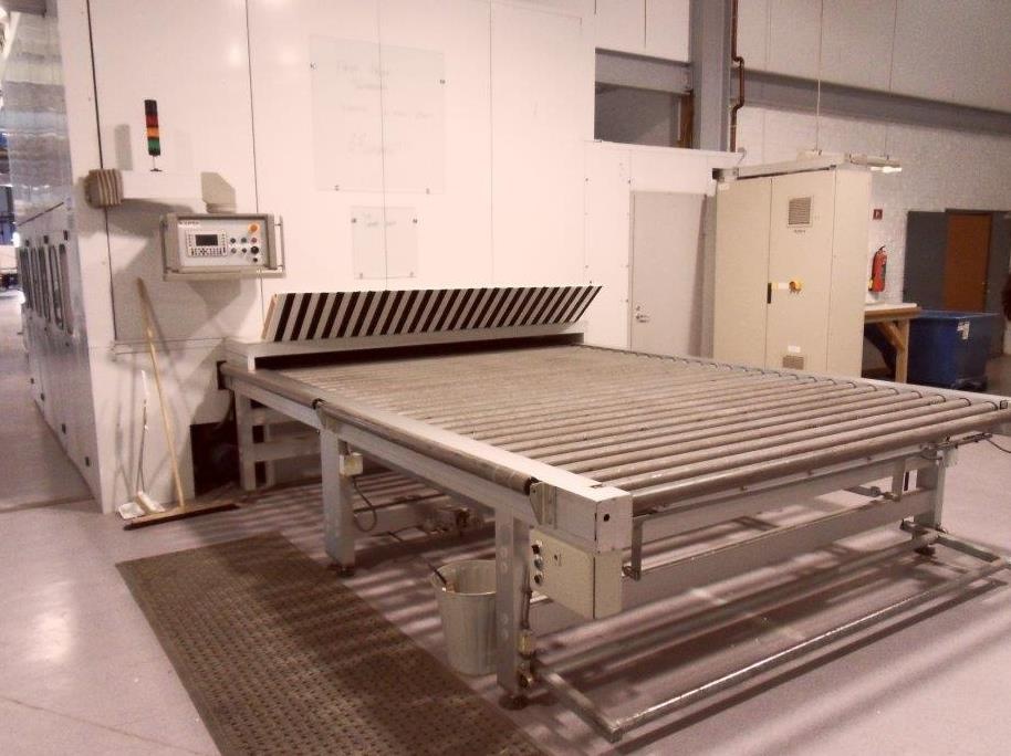

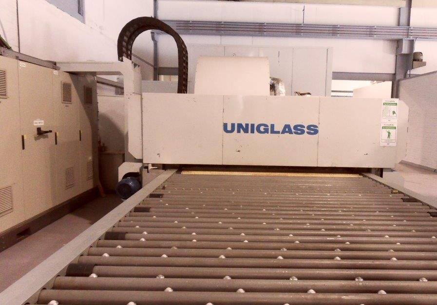

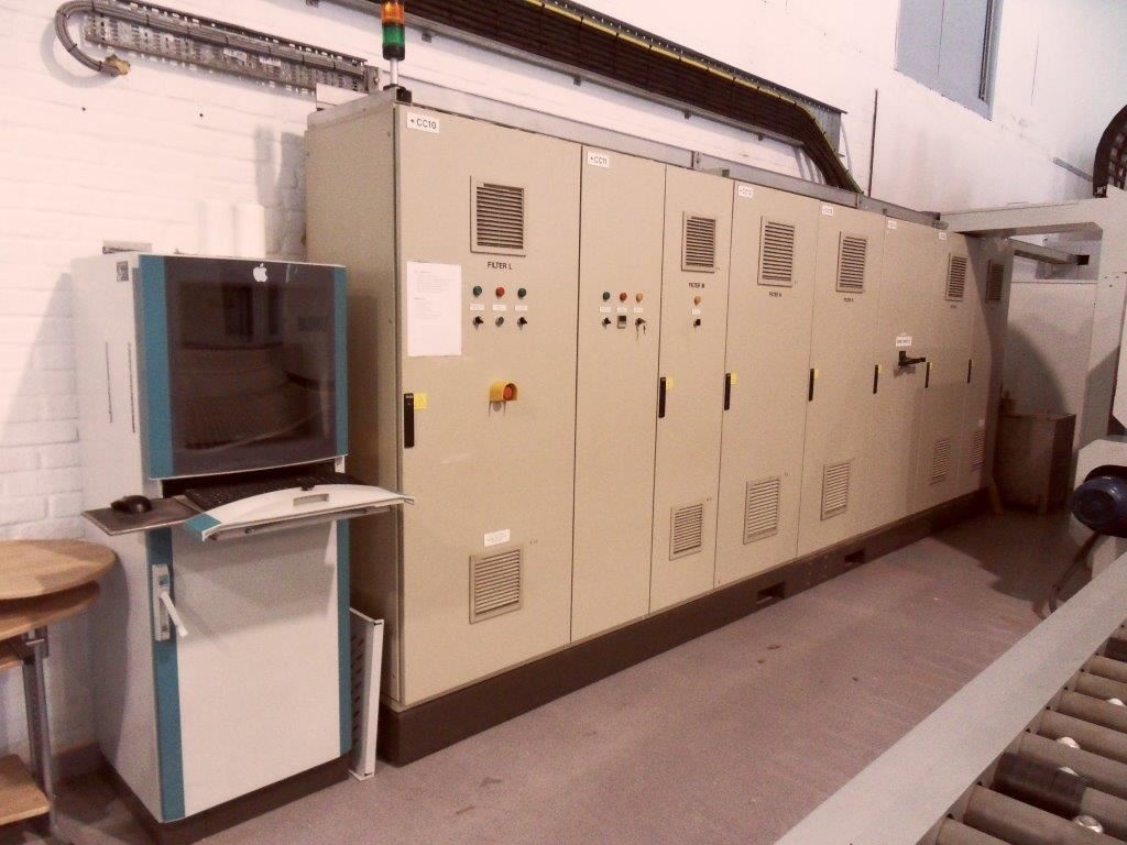

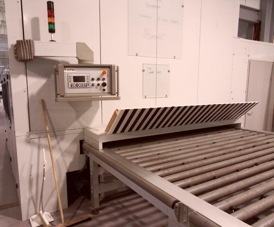

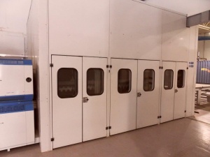

рабочий размер 2100 x 3600 мм;
пиковая электрическая мощность 1200 кВт;
2001 г. в., с турбоконвекцией (низ + верх);
Состояние: отличное техническое состояние.
Несколько месяцев назад в ремонт было инвестировано около 20.000,- EUR:
- все подшипники на валах;
- изоляция внутри печи;

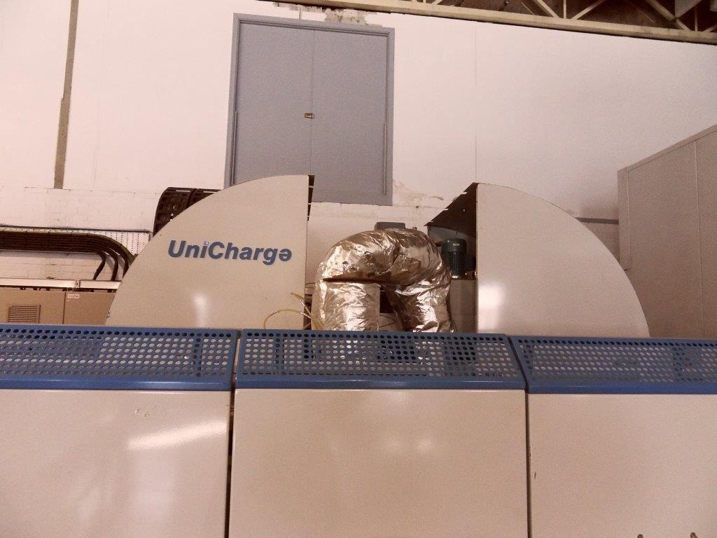

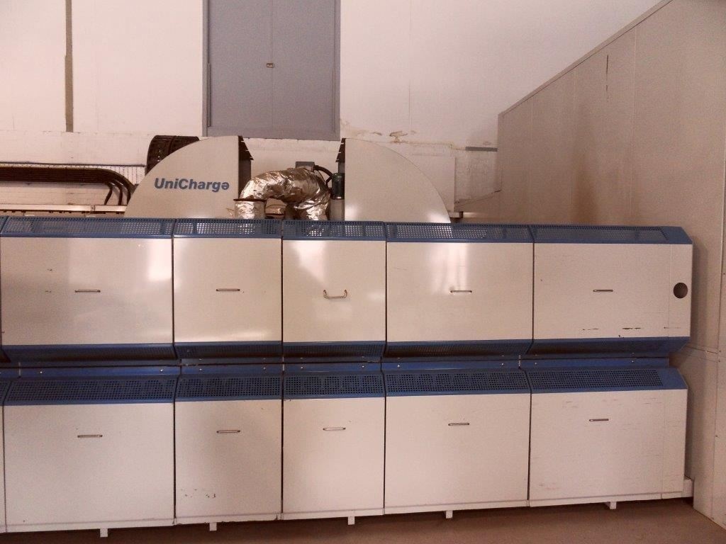

- турбо для конвекции было отремонтировано;
- большинство нагревательных элементов было заменено.
Особенностью этой печи является то, что систему конвекции монтировал сам производитель всего пару лет назад (примерная стоимость около 300 тыс. Евро). Это самая современная система конвекции, с помощью которой можно закалить практически любое фасадное стекло с низкоэмиссионным покрытием.
Цена такой новой печи была при покупке около 1,1 млн. €.
Параметры этой печи позволяют ее использовать универсально от мелкосерийного производства до крупносерийного, качественно и экономично закаливать как обычное флоат-стекло, так и самое современное фасадное с покрытиями.
