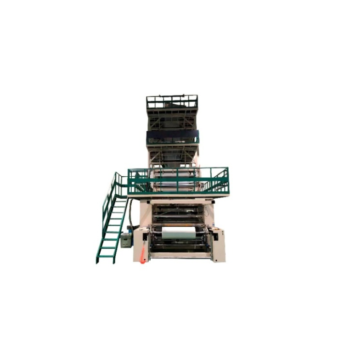

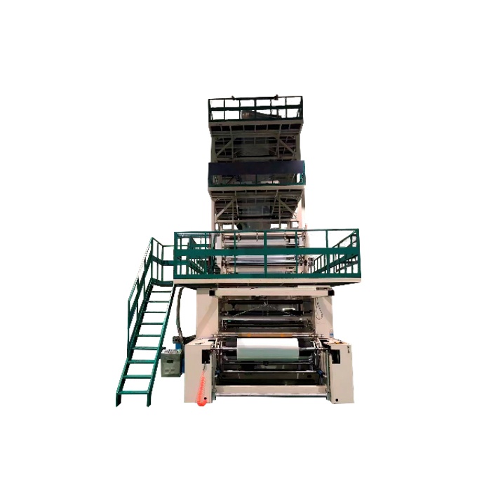

ABC экструдер для производства трёхслойной плёнки MXSX-2200
Обновлено 01.07.2025 990242
  • Модель: MXSX-2200
  • Тип пленки: Трехслойная - АВС
  • Используемое сырье: LDPE, LLDPE, MLLDPE, EVA
  • Максимальная ширина рукава: 2000 мм
  • Максимальная производительность: 360 кг
  • Толщина пленки (все слои): 0,1 – 0,2 мм
  • Диаметр шнеков: Ø75 х 2 комплект + Ø90 мм х 1 комплекта
  • Отношение длины шнека к диаметру: 30:1
  • Контроль равнения края пленки: Есть (в комплекте)
  • Максимальная расчетная линейная скорость: 60 м/мин
  • Узел вращения головы и башни (360 °): Есть (в комплекте)
  • Длина валов намотки: 2200 мм
  • Общая мощность: ~ 200 кВт
  • Габаритные размеры: 10000 х 7000 х 10500 мм
  • Вес: 18000 кг
XHD-Ф75: (2 комплекта)
  • Диаметр шнека: 75 мм
  • Твёрдость термообработки шнека: 800 HV
  • Материал шнека: 38CrMoAlA
  • Материал полирующей обработки: Азот
  • Система охлаждения: Воздушная (с возможностью подключения чиллера)
  • Автоматический загрузочный бункер: 2 шт
  • Мощность двигателя: 55 кВт × 2
XHD-Ф90:
  • Диаметр шнека: 90 мм
  • Автоматический загрузочный бункер: 1 шт
  • Мощность двигателя: 75 кВт
