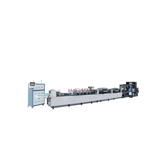

Станок для производства пакетов под воду WP-600
Обновлено 01.07.2025 990246
  • Модель: WP-600
  • Функции: Машина для изготовления пакетов с трехсторонней запечаткой и стойкой
  • Подходящие подложки: BOPP, COPP, PET, PVC, Nylon и другие пластиковые композитные пленки, многослойная коэкструдированная пленка, алюминизированная композитная пленка, бумажно-пластиковая композитная пленка, композитная пленка из чистой алюминиевой фольги
  • Количество запечатывающих ножей: 4 группы верхнего и нижнего нагрева, верхнего и нижнего охлаждения, и 2 группы верхнего и нижнего охлаждения. Количество блоков температурного нагрева 22 блока
  • Модель системы управления: SSF-IV высокоскоростная система управления станка для изготовления пакетов
  • Привод регулировки: ПИД-регулирование, ШИМ-драйвер
  • Метод отслеживания: Встроеные датчики отслеживания и поворотных энкодеров
  • Система : Шнековый регулируемый вертикальный подъемник с К-образной рамой
  • Привод: Низкоскоростной синхронный двигатель, управляемый твердотельным реле
  • Форма управления: Централизованное управление компьютером с двумя фотоэлектрическими датчиками
  • Материал: Крышка из нержавеющей стали, корпус черный
  • Скорость линии разгрузки: <40 м / мин (в зависимости от материала и типа пакета)
  • Размер мешка Д х Ш: 400 х 580 мм, превышение длины возможно за счет двойной подачи (максимум 6 раз)
  • Диапазон регулировки: 150 мм
  • Диапазон фотоэлектрического поиска: ±5 – 50 мм (регулируется)
  • Длина горячего / холодного ножа: 1 200 / 640 мм
  • Механическая максимальная скорость: 200 циклов / мин
  • Максимальная размер рулона Д х Ш: 800 x 1250 мм
  • Точность позиционирования: ±0,5 мм
  • Диапазон настройки температуры: 0 – 300 ºС
  • Компрессор: 35 л / мин (0,6 МПа)
  • Чиллер: 15 л / мин
  • Скорость вращения: 2 000 об / мин
  • Электропитание: 380 В ±10%, 50 Гц,150 А
  • Мощность двигателя:
  • 1,5 х 2 шт
  • 2,0 кВт х 2 шт
  • Мощность: 58 кВт
  • Габаритные размеры: 15 500 х 2 800 х 1 870 мм
  • Вес: 5 800 кг
