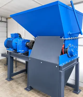

Шредер двухвальный серии "ШГ" предназначен для переработки вторсырья: Пластика;Полимерных материалов;Плёнки;Бутылки ПЭТ;Канистры;Кабеля;Литника;Макулатуры;Архивы;Бумага;Картон;Втулок...

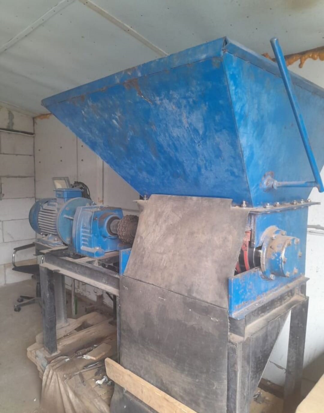

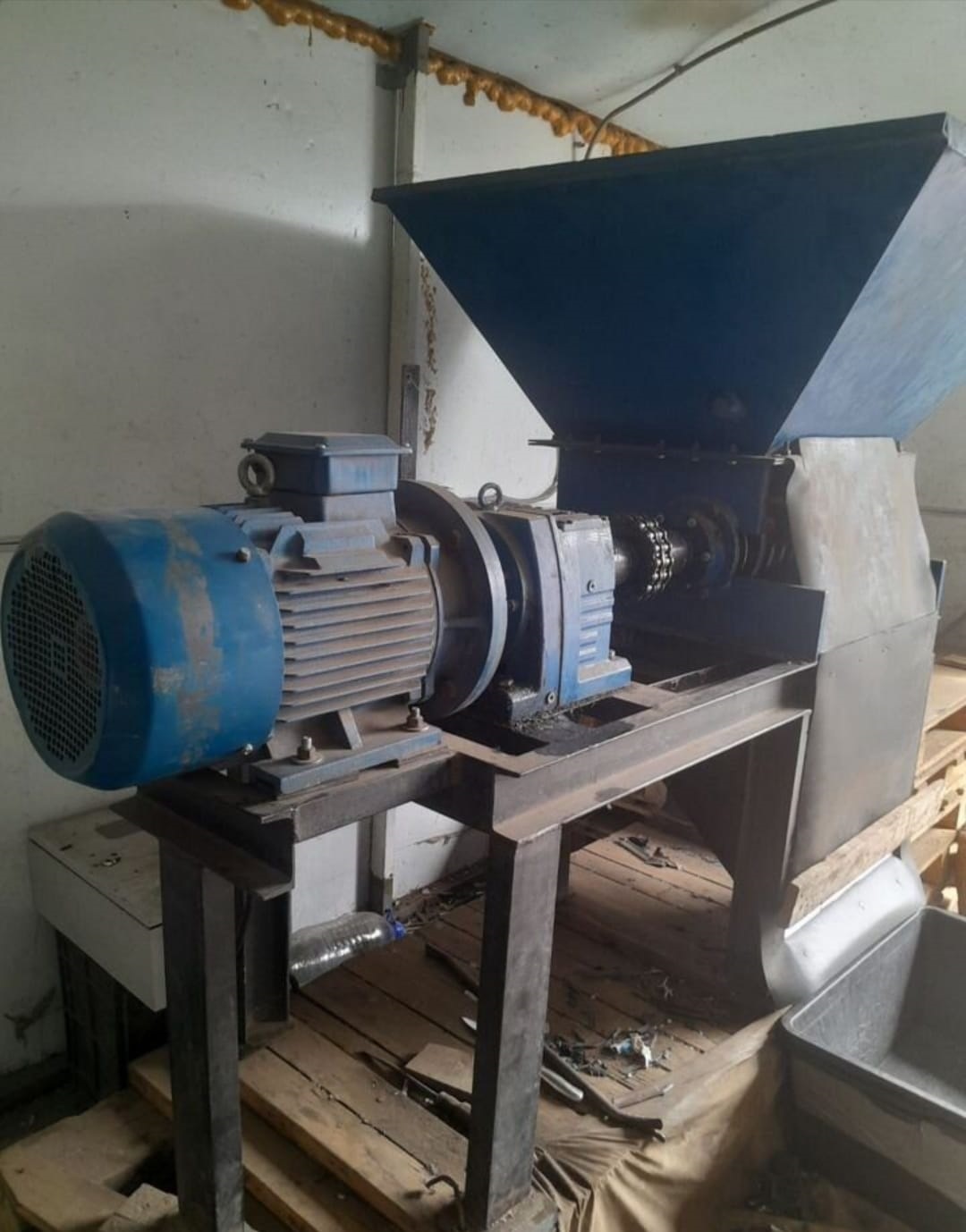

ООО «Корпорация «Лес Вологодчины»Шредер одновальный для пластика
Артикул: 6543
Одновальный шредер для пластика российского производства мощностью 15 кВт. Предназначен для измельчения ПВХ, полипропилена, литников и других полимерных отходов. Оборудование б/у, рабочее, ранее использовалось для переработки пластикового сырья.
Оборудование можно приобрести в лизинг. Поможем подобрать транспортную компанию, сравнить условия перевозчиков и организовать перевозку. Также окажем содействие в организации демонтажа, монтажа и такелажных работ.
НАЗНАЧЕНИЕ
Шредер используется для измельчения пластиковых отходов перед дальнейшей переработкой. Подходит для предприятий по переработке полимеров, производств изделий из пластика и участков подготовки вторичного сырья.
СОСТОЯНИЕ
Б/у, рабочее состояние.
Приобретён в 2022 году на вторичном рынке.
Ремонт не требуется.

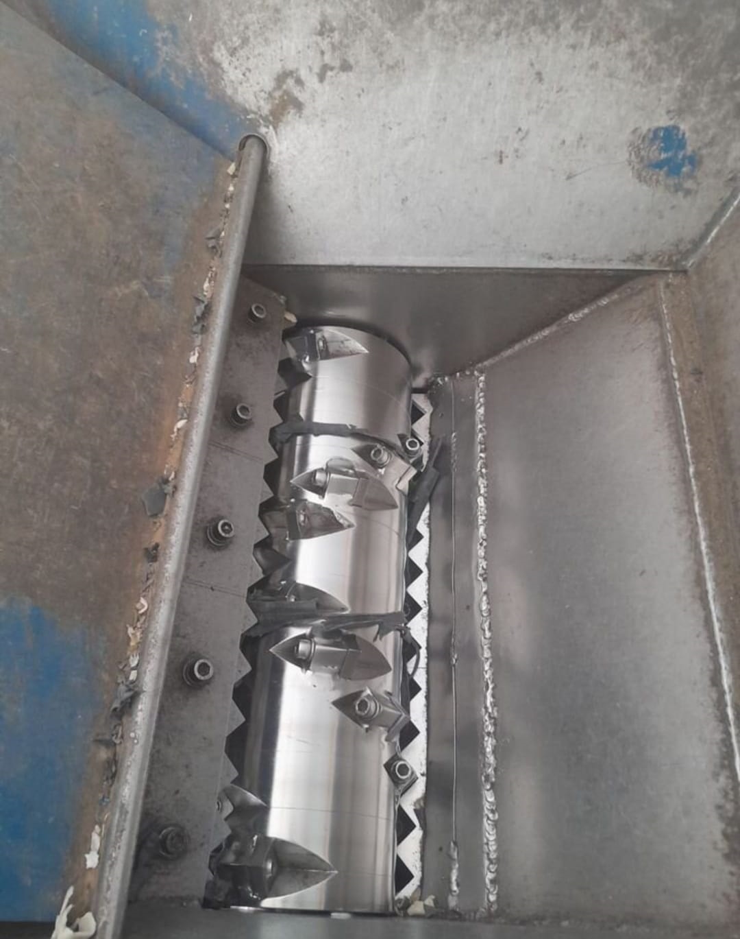

Для дальнейшей эксплуатации потребуются новые ножи.
Сейчас оборудование не используется из-за снижения объёмов производства и наличия другого оборудования.
Возможен показ в работе.
⚙️ ТЕХНИЧЕСКИЕ ХАРАКТЕРИСТИКИ
Тип: одновальный шредер.
Страна производства: Россия.
Электропитание: 380 В.
Мощность электродвигателя: 15 кВт.
Ширина ротора: примерно 200 мм.
Корончатые ножи: 25 шт.
Стационарные ножи: 2 шт.
⚙️ ОБРАБАТЫВАЕМЫЕ МАТЕРИАЛЫ
ПВХ и литники ПВХ.
Полипропиленовые поддоны.
ПВД и ПНД.
Древесина и картон.
ПОГРУЗКА И ОПЛАТА
Погрузка: возможна.
Форма оплаты - наличный расчёт, безналичный расчет без НДС дороже
Напишите или позвоните, чтобы уточнить подробности и договориться об осмотре шредера.
Одновальный измельчитель пластика мощностью 15 кВт подходит для подготовки полимерных отходов к дальнейшей переработке. Шредер для ПВХ, полипропилена и пластикового литьевого литника можно использовать на предприятиях вторичной переработки и в цехах по работе с пластмассами.
Территориально оборудование находится: Республика Татарстан, г. Казань
