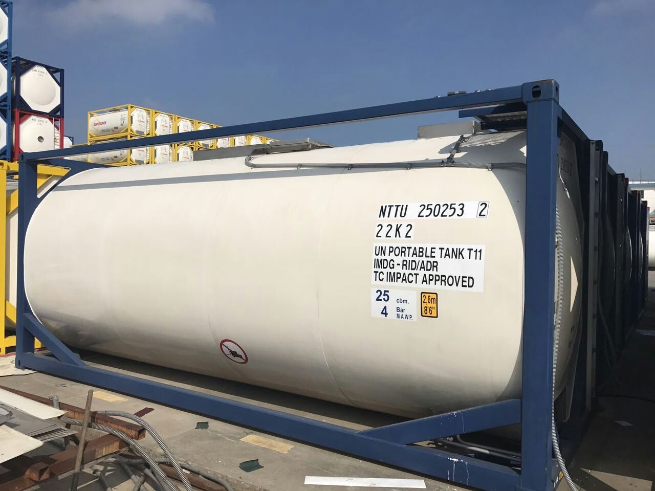

Танк-контейнер тип Т11 объём 25м3 для перевозки химических веществ, новый
Обновлено 12.11.2026 990448
Внимание! Цена может быть не актуальной из-за курса валюты, пожалуйста уточняйте!
Технические характеристики:
Тип контейнера Контейнер-цистерна (КЦ) модели Т11
Инструкция ООН, которой соответствует контейнер UN T11
Форма цистерны цилиндрическая
Материал корпуса Нержавеющая сталь  316L, SANS 50028-7  WNr 1.4402/1.4404
Размеры контейнера (ДхШхВ), мм. 6058х2438х2591
Номинальная толщина стенки цилиндрической части, мм. 4,4
Номинальная толщина стенки днищ, мм. 4,7
Эквивалентная толщина мягкой (малоуглеродистой) стали, мм. 6,0
Давление испытательное, Бар/Мпа 6/0,6
Давление рабочее, Бар/МПа    4/0,4
Температура эксплуатации, °С -40…+130
Температура перевозимого груза, °С    +130
Собственная масса контейнера (тара), кг 3550 - 3850
Объём цистерны, м3   25
Технически допустимая полная масса, кг. 36000

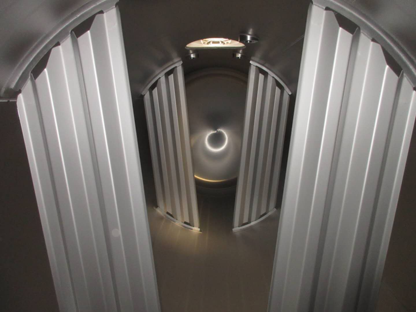

Перегородки внутри цистерны (волногасители) 3 пары

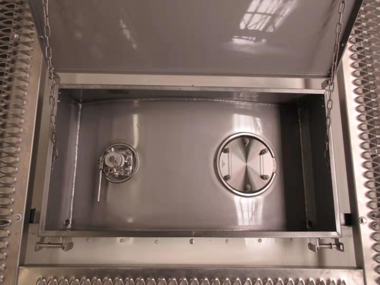

Люк-лаз с крышкой, обечайкой и укрепляющим кольцом и прокладкой FortVale или GUARD, Диаметр 500 мм, крышка на 8 болтах
Устройство верхнего налива (слива) продукта FortVale или GUARD, Ду80 мм (3")
Предохранительный клапан FortVale или GUARD, Тип клапана: Вакуумно-предохранительный пружинный Ду63 (2½")
Устройство нижнего налива (слива), мм. Fort Vale или GUARD, Ду80 мм (3"). Последовательно установленные внутренний и наружный клапаны с Ду 80 мм, выходной патрубок с резьбой 3"BSP и резьбовой крышкой

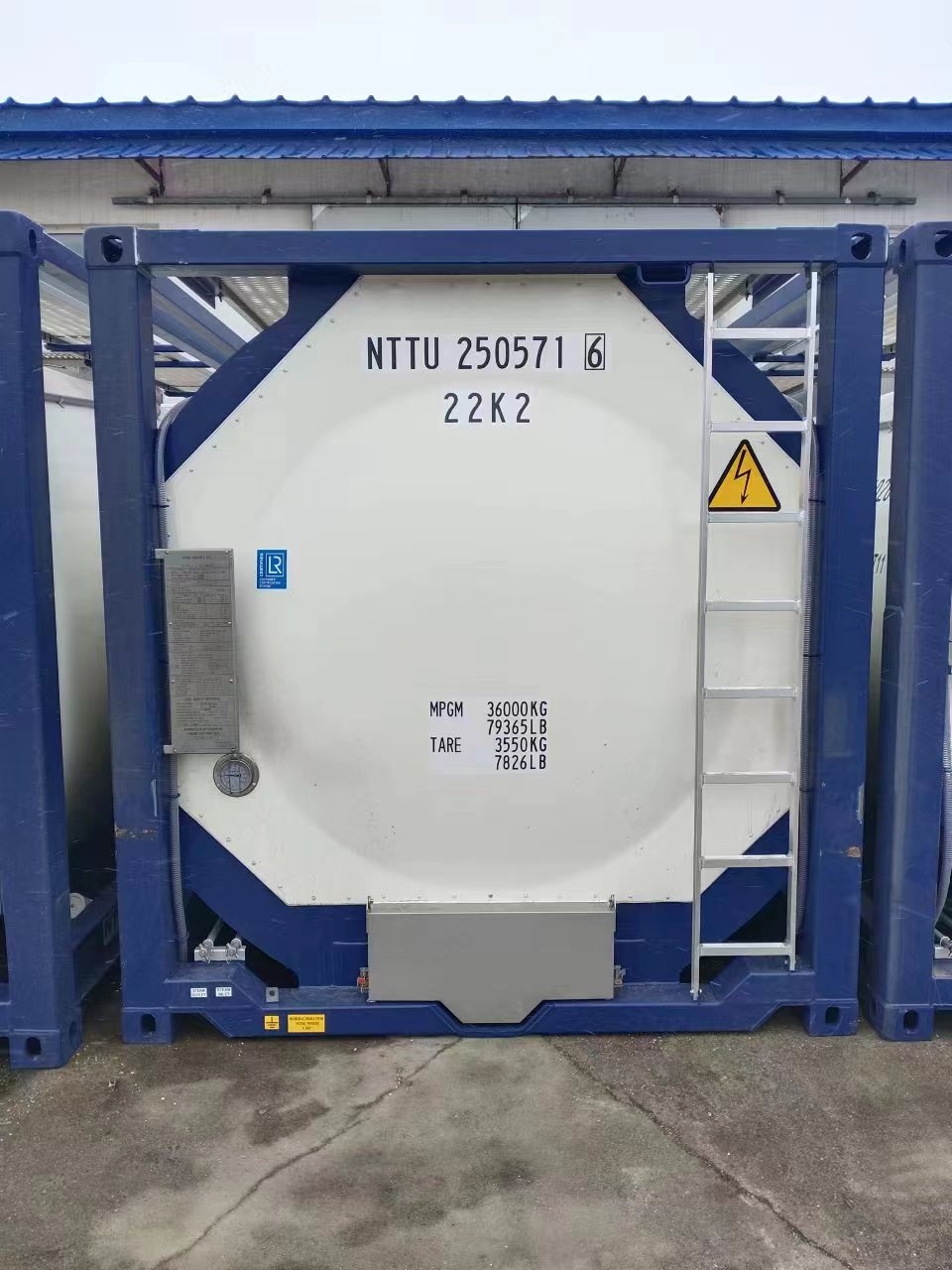

Подъемная лестница (с торца т/к) со стороны сливного крана
Дорожка, поручень (сверху т/к) со стороны подъемной лестницы
