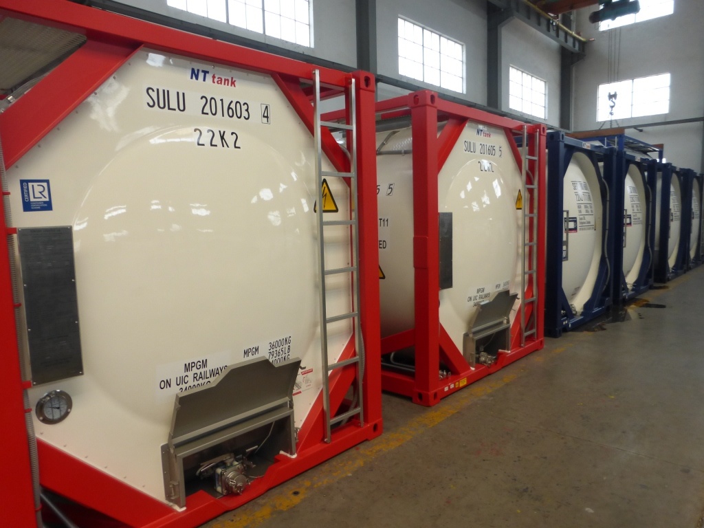

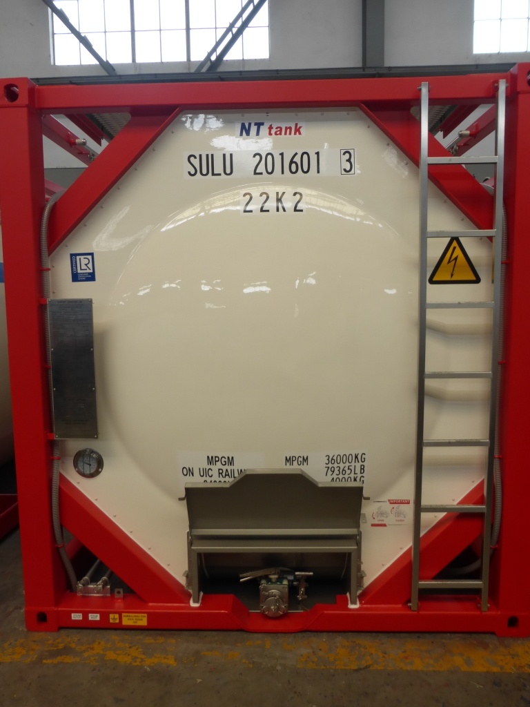

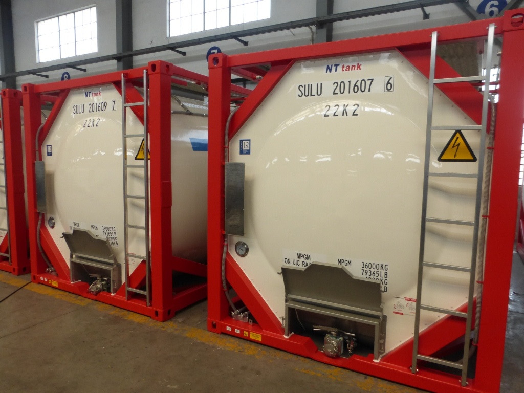

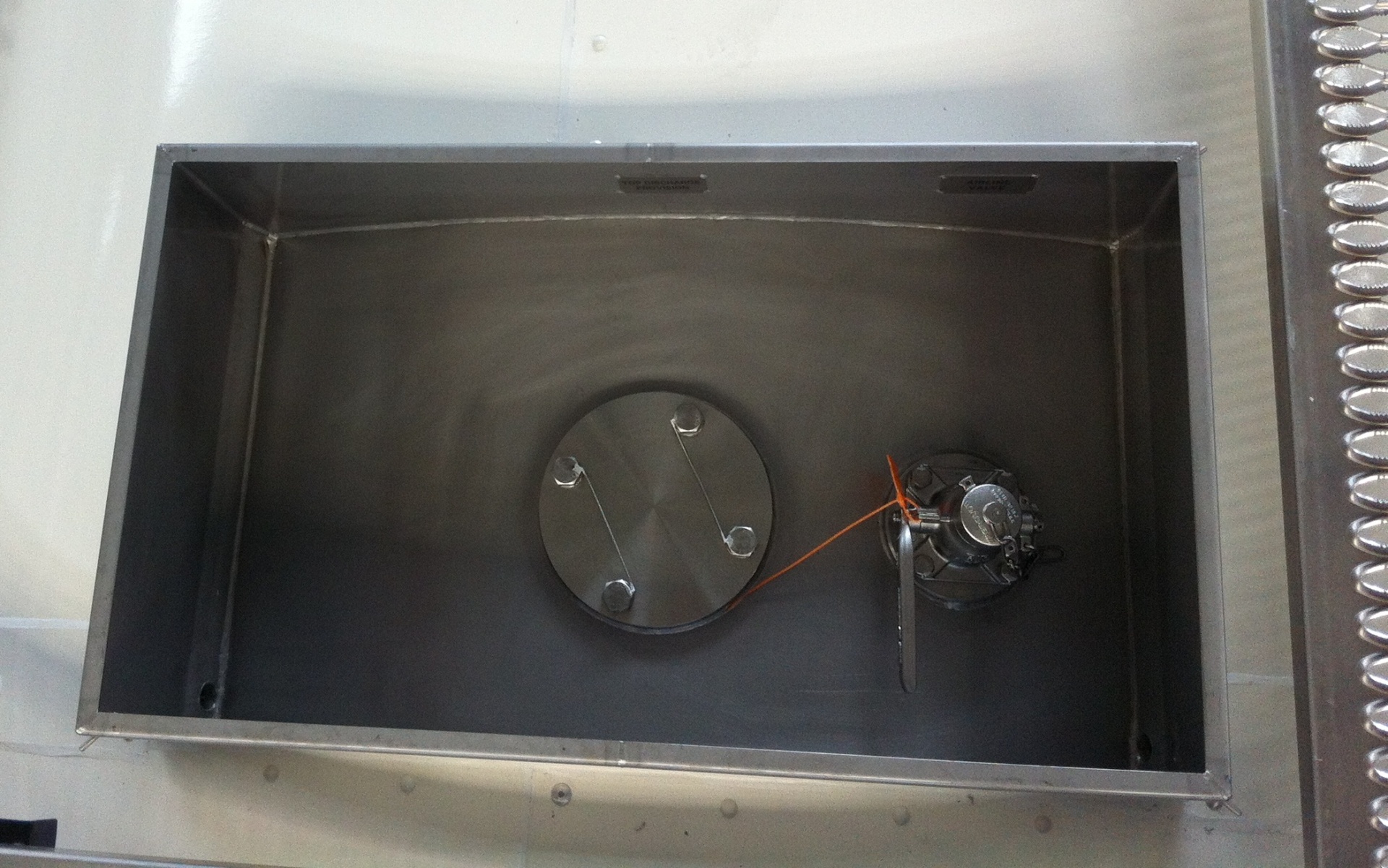

Танк-контейнер тип Т11 объём 25м3 для перевозки жидких реагентов, новый
Обновлено 12.11.2026 990452
Внимание! Цена может быть не актуальной из-за курса валюты, пожалуйста уточняйте!

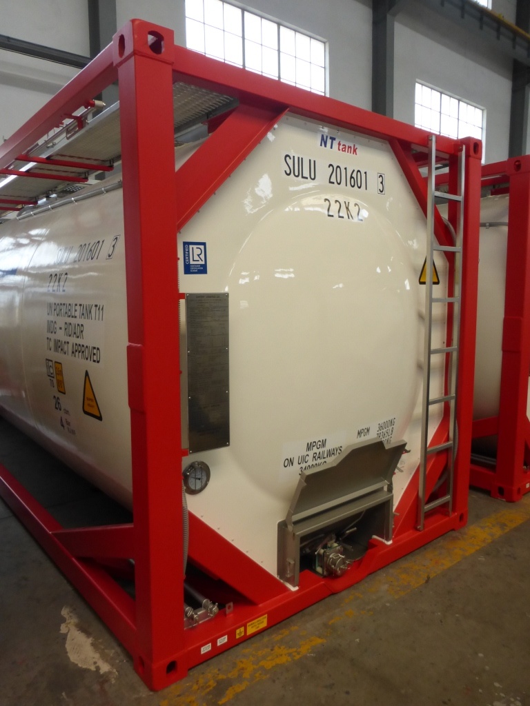

Тип контейнера Контейнер-цистерна (КЦ) модели Т11
Инструкция ООН, которой соответствует контейнер               UN T11
Форма цистерны цилиндрическая
Материал корпуса Нержавеющая сталь  316L, SANS 50028-7  WNr 1.4402/1.4404
Размеры контейнера (ДхШхВ), мм. 6058х2438х2591
Номинальная толщина стенки цилиндрической части, мм 4,4
Номинальная толщина стенки днищ, мм 4,5
Эквивалентная толщина мягкой (малоуглеродистой) стали, мм 6,0
Давление испытательное, Бар/МПа  6/0,6
Давление рабочее, Бар/МПа                4/0,4
Технические характеристики:
Температура эксплуатации, °С -40…+130
Температура перевозимого груза, °С                +130
Собственная масса контейнера (тара), кг. 3550
Объём цистерны, 25000 л.
Технически допустимая полная масса, кг. 36000

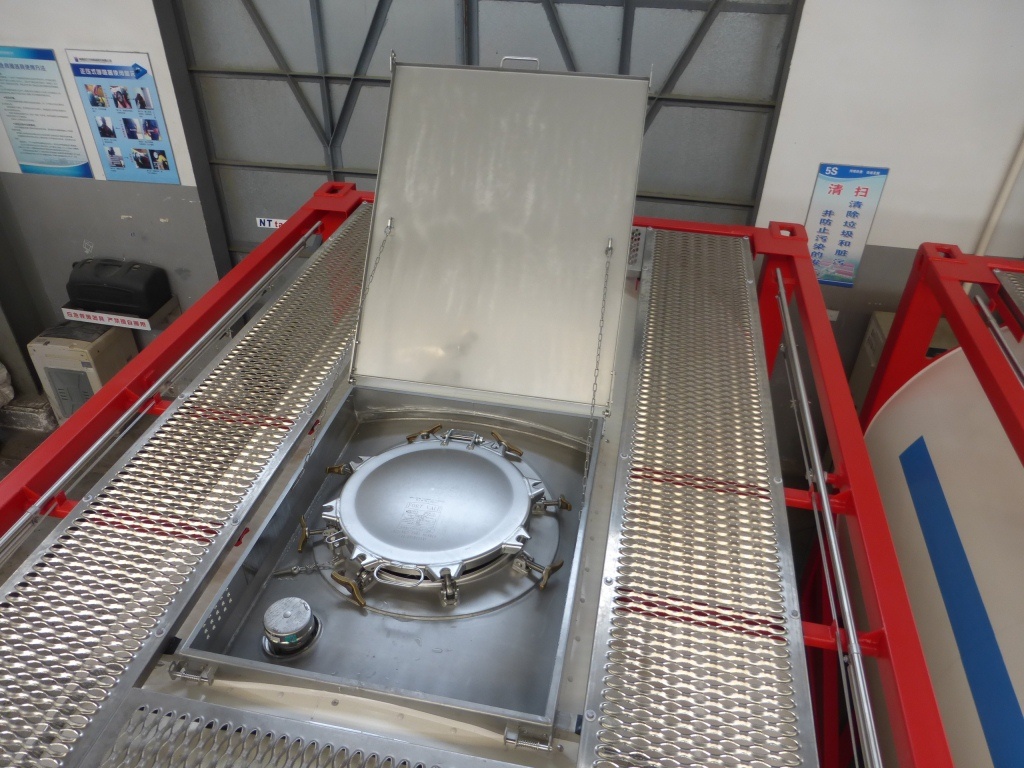

Люк-лаз с крышкой, обечайкой и укрепляющим кольцом и прокладкой FortVale или GUARD, Диаметр 500 мм, крышка на 8 болтах
Устройство верхнего налива (слива) продукта FortVale или GUARD, Ду80 мм (3")
Предохранительный клапан FortVale или GUARD, Тип клапана: Вакуумно-предохранительный пружинный Ду63 (2½")

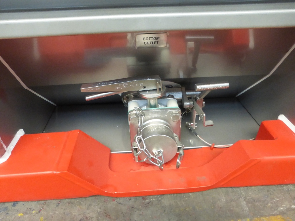

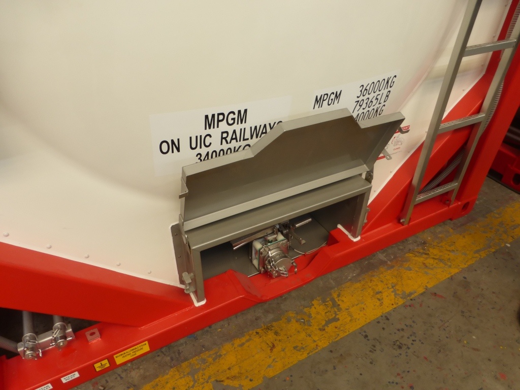

Устройство нижнего налива (слива), мм Fort Vale или GUARD, Ду80 мм (3"). Последовательно установленные внутренний и наружный клапаны с Ду 80 мм, выходной патрубок с резьбой 3"BSP и резьбовой крышкой
Термометр биметаллический, диапазон измерения – от минус 50 до плюс 150°С, диаметр шкалы – 112 мм

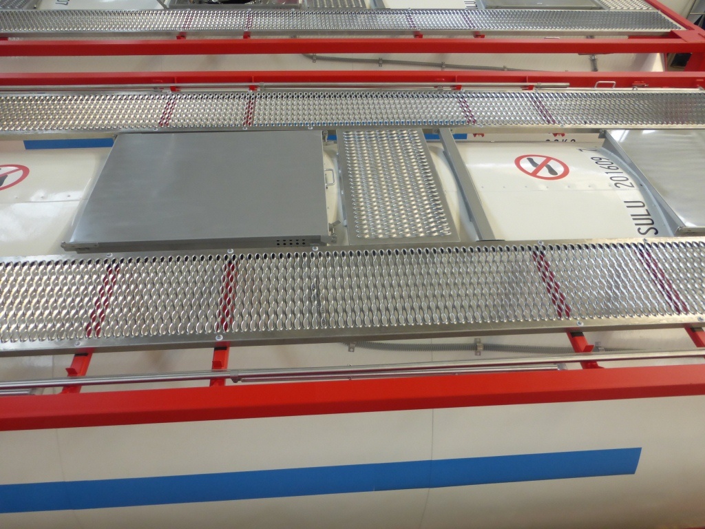

Подъемная лестница (с торца т/к) со стороны сливного крана
Дорожка, поручень (сверху т/к) со стороны подъемной лестницы
Конструкция танк контейнера               рамная
Толщина термической изоляции, мм                50
Площадь поверхности нагрева , м3    10
Штабелируемость, кг 216000
Предоставляем международный сертификат морского регистра (Lloyd's Register)!!!
ТОЛЬКО ПРОДАЖА!!! В АРЕНДУ НЕ СДАЁМ!!! ТОЛЬКО НОВЫЕ, Б/У НЕ ТОРГУЕМ!!!
