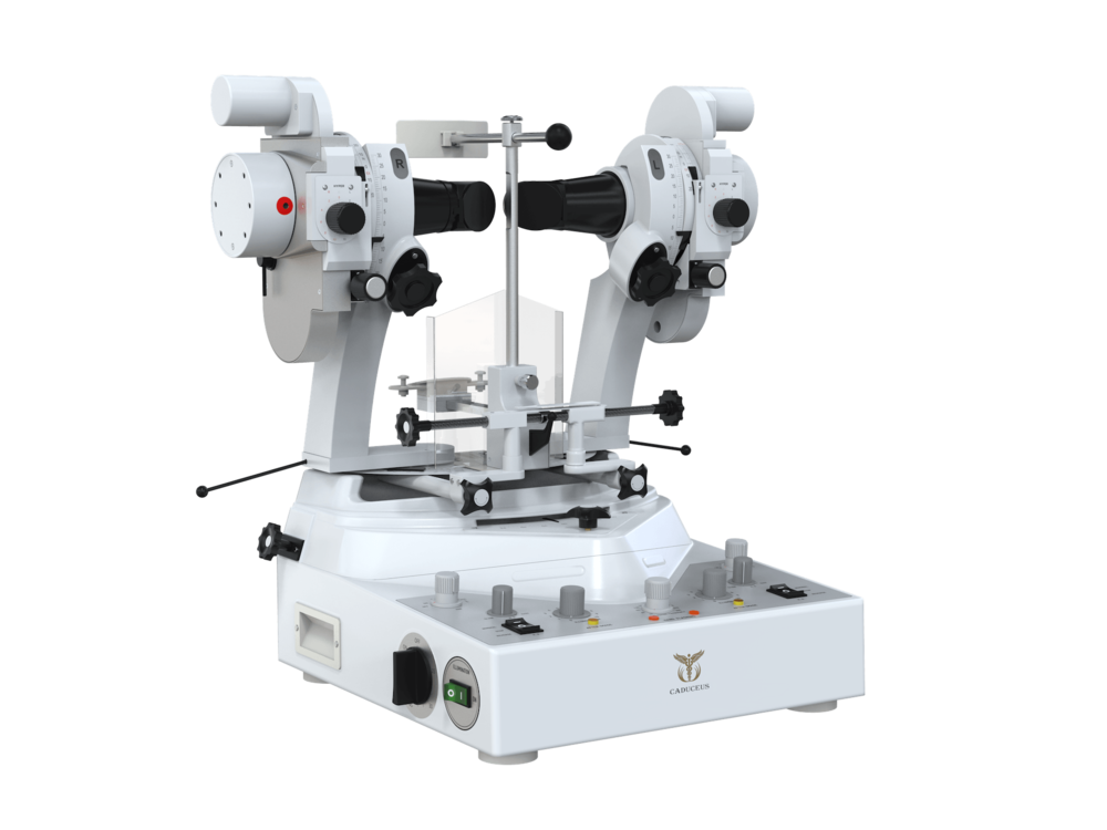

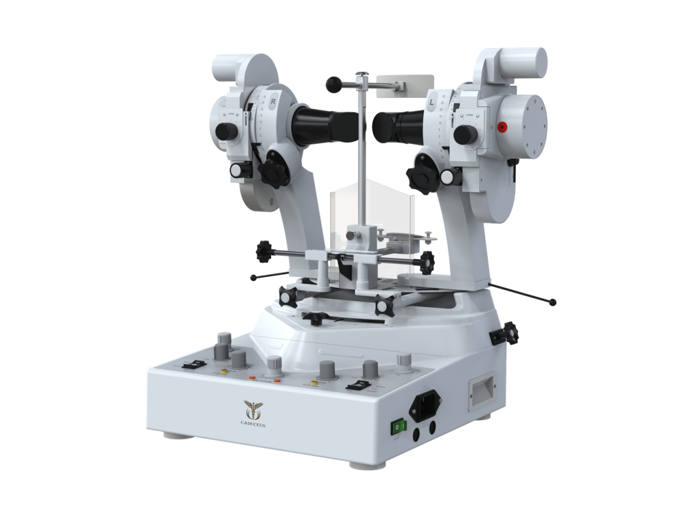

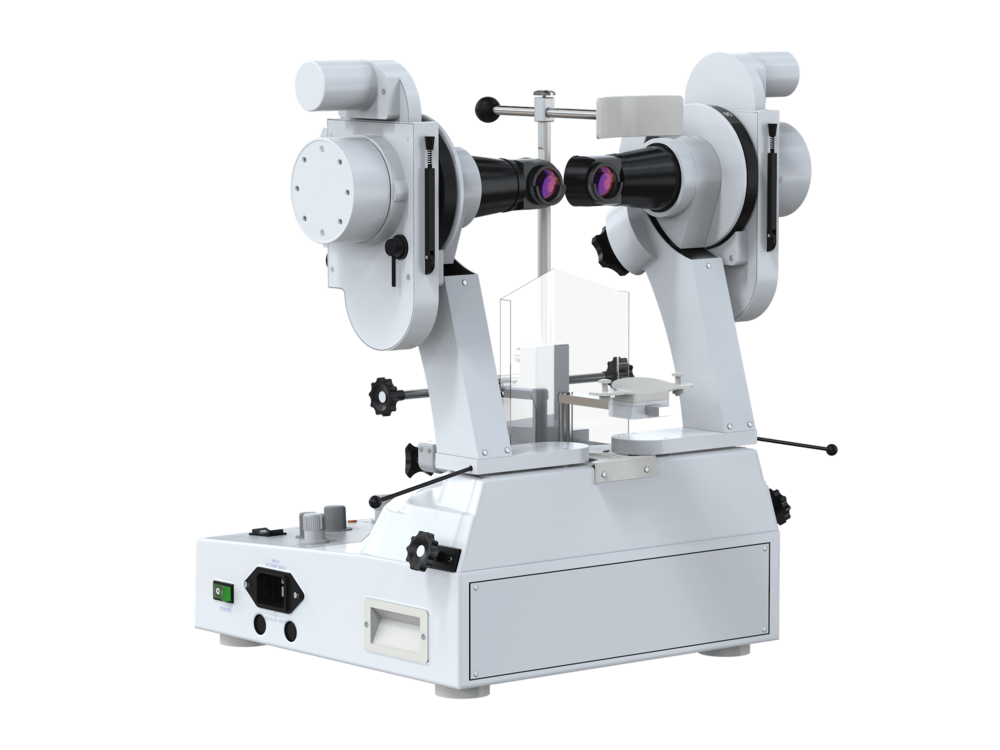

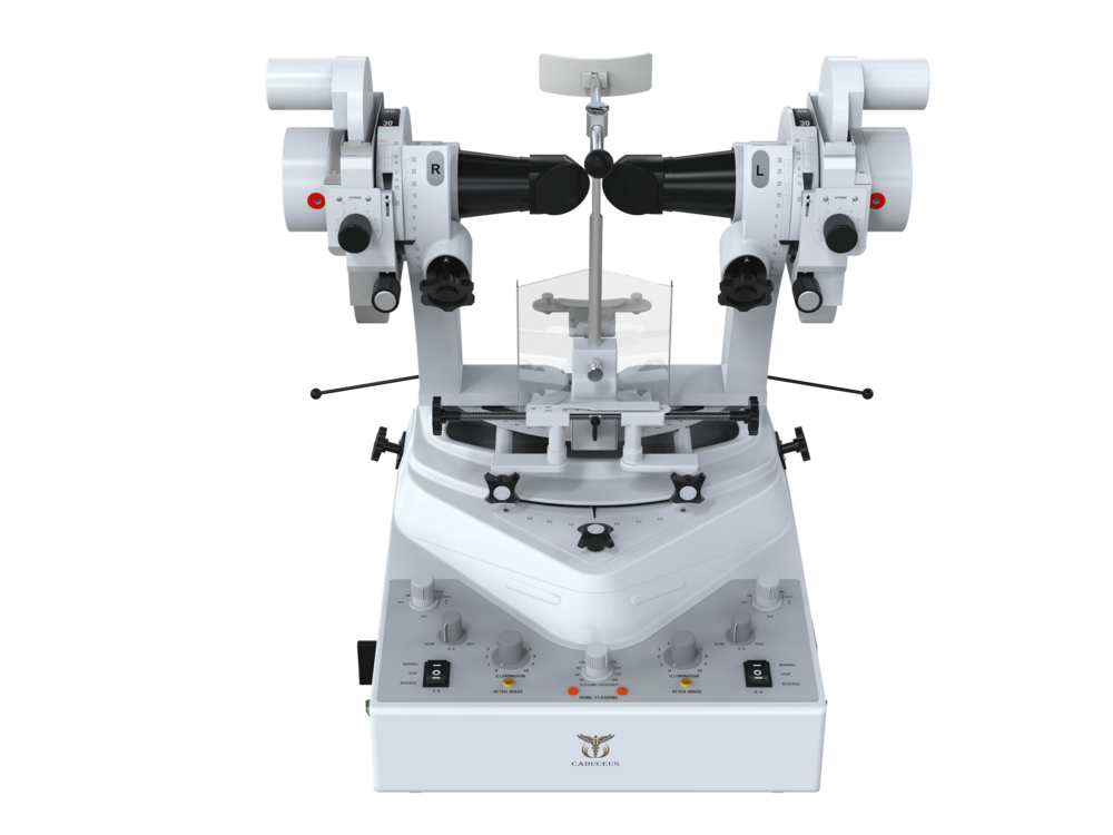

Современное высокотехнологичное офтальмологическое устройство, предназначенное для проверки, измерения, тренировки и улучшения бинокулярного зрения пациента, а также устранения нарушений двигательных функций органа зрения. Окуляры со встроенными зеркалами позволяют врачу обследовать роговицу глаза и синхронно проецировать слайды с различными изображениями во время диагностики и лечения. Оснащение регулируемой лампой-вспышкой, работающей как в ручном, так и автоматическом режиме позволяет подобрать оптимальное лечение для каждого пациента.
Может использоваться в:
  • офтальмологических клиниках
  • поликлиниках
  • кабинетах охраны зрения в детских учреждениях
  • на дому
Задачи, решаемые с использованием синоптофора:
  • аппаратная диагностика и лечение косоглазия
  • организация процедур по ликвидации функциональных скотом
  • нормализация бинокулярного зрения
  • повышение подвижности глазного яблока
Диапазон показаний шкалы горизонтальных углов синоптофора                                                             ±30 °
Сцинтилляционная система с длиной волны                                                                                               640 нм
Угол поворота каждой оптической головки синоптофора при
симметричных разворотах обеих головок:                                                                                                  - в направлении схождения: не менее 50°
                                                                                                                                                                          - в направлении расхождения: не менее 40°
«Щетки» Гайдингера                                                                                                                                      есть
Угол поворота оптических головок при совместных односторонних разворотах синоптофора            не менее 30°
Поворот объектов синоптофора относительно оптической оси в обе стороны от 0                              не менее 10°
Расстояние между осями окуляров оптических головок синоптофора изменяется в пределах          45...75 мм
Увеличение оптической системы синоптофора                                                                                          1,65x
Поле зрения                                                                                                                                                      ≥56 мм
Длина световой волны                                                                                                                                    640 нм
Пределы автоматической регулировки частота автоматических миганий в минуту                              30 ~ 300 раз
Режимы переключения                                                                                                                                   светаручной и автоматический
Питание от сети переменного тока, частотой 50 Гц                                                                                    220 В
