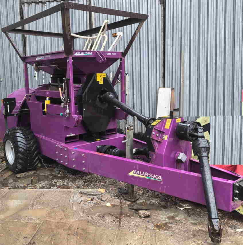

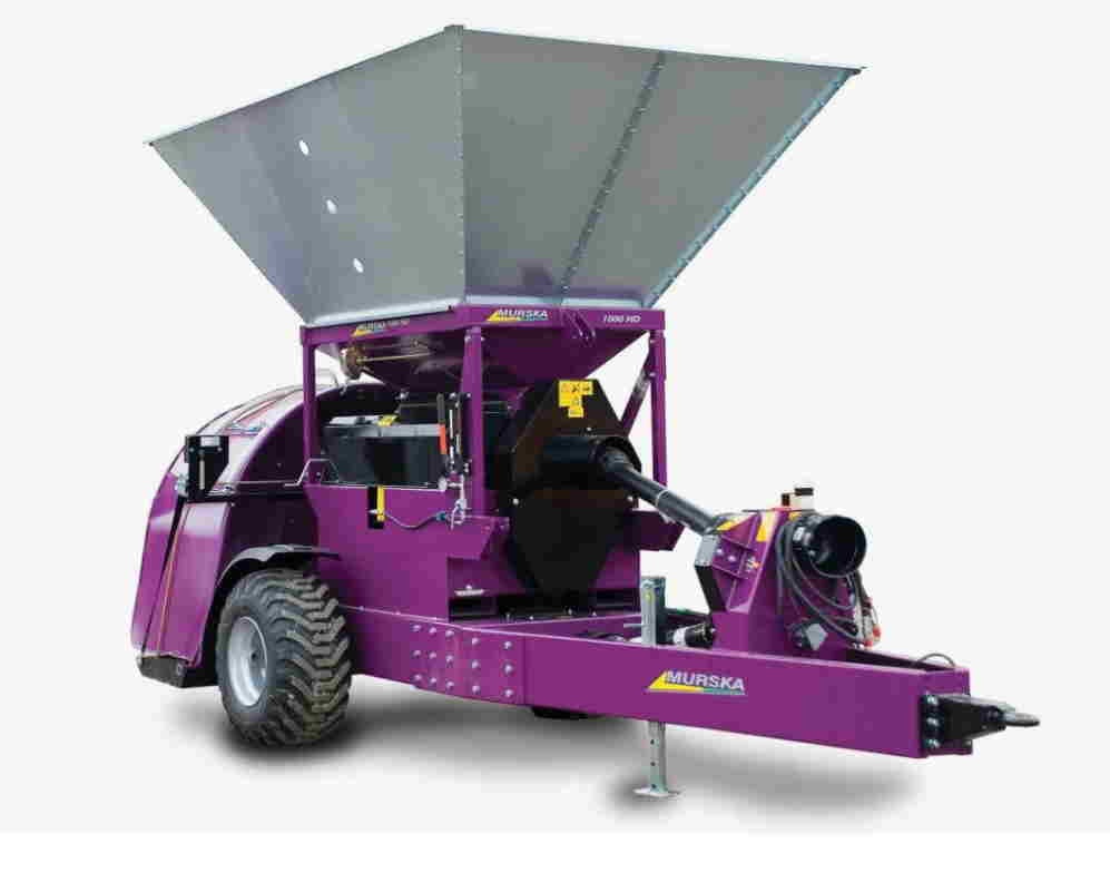

Bальцoвыe мeльницы Murska 1000 НD с упаковoчным выходом, рaзpаботаны специальнo для плющeния влажногo зepнa (coбрaннoго нa стaдии молoчно-восковoй спелоcти пpи влажнocти 35-40%, когдa питaтeльная ценность зеpновыx нaивысшая) c однoвременным консервированием.
Вальцовые мельницы плющилки Мurskа 1000 НD с упаковщиком, это модели в которых зерно сыпется прямо на шнек упаковщика. Мельница плющилка Мurskа 1000 НD с упаковщиком, позволяет получать корм с высокой питательной ценностью при существенной экономии трудовых, энергетических и финансовых ресурсов.

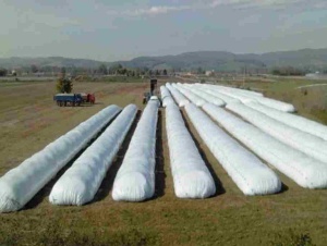

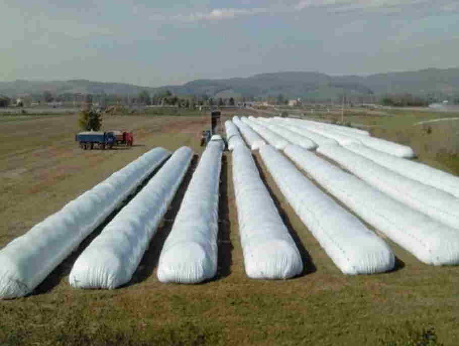

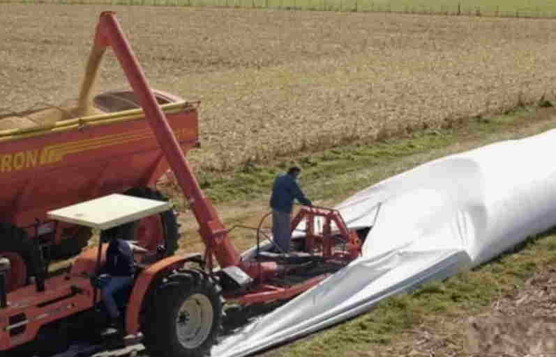

Машина для плющения зерна Мurskа 1000 НD с упаковщиком в рукава, может осуществлять плющение зерновых культур и их закладку в рукава прямо в поле, так и возле хранилища и даже внутри него.
Мельницы плющилки Мurskа 1000 НD с упаковщиком, теперь могут не только плющить зерно и добавлять в негоконсервант, но и закладывать готовую массу в герметичную вакуум-упаковку или полиэтиленовые рукава. Рукава, в которые упаковывается зерно, изготовлены из эластичной упругой пленки и имеют диаметр 1,5 метра и 2,0 метра, а длину до 60 метров, таким образом, в них помещается от 100 до 180 мЗ высококачественного уплотненного зерна, в зависимости от его влажности. Качественная пленка и консервант обеспечивают наилучший результат а упаковщик гарантирует успешность консервирования и равномерное качество.
Модель Murska 1000 HD
Производитель Финляндия
- производительность 20 тн/час (пшеница, ячмень, рожь, тритикале и т.п. культуры),
- производительность 25-30 тн/час (кукуруза, горох и подобные культуры)
- потребляемая мощность от Вом трактора: 80-100 кВт
