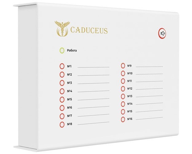

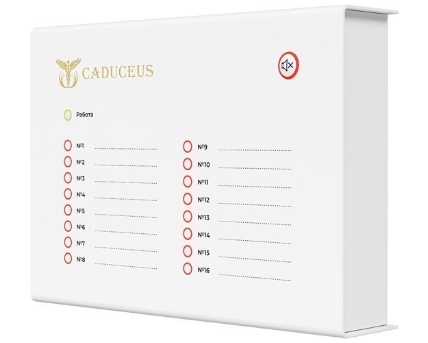

Терминал светодиодной индикации CADUCEUS SU-TE
Обновлено 17.11.2026 990855
Терминал светодиодной индикации представлен в виде панели, устанавливаемой на посту медсестры, с индикацией состояния показателей давления медицинских газов с функцией дублирования системы сигнализации подключенных к нему контрольно-запорных устройств. Комплекс мониторинга оборудован системой светозвукового оповещения с возможностью приглушения звука, которая подает сигнал в случае отклонения от нормы показателей давления, зафиксированным хотя бы одним из подключенных к терминалу устройств.
Количество одновременно подключаемых устройств, шт, не более                                       16
Дистанционное управление подключаемыми устройствами                                                    нет
Приглушение звуковой сигнализации, мин, не более                                                               15
Потребляемая мощность, Вт, не более                                                                                        6
Габаритные размеры (ДхВхГ), мм                                                                                                 230 х 165 х 50
Время автономной работы без сетевого питания, мин                                                              30
