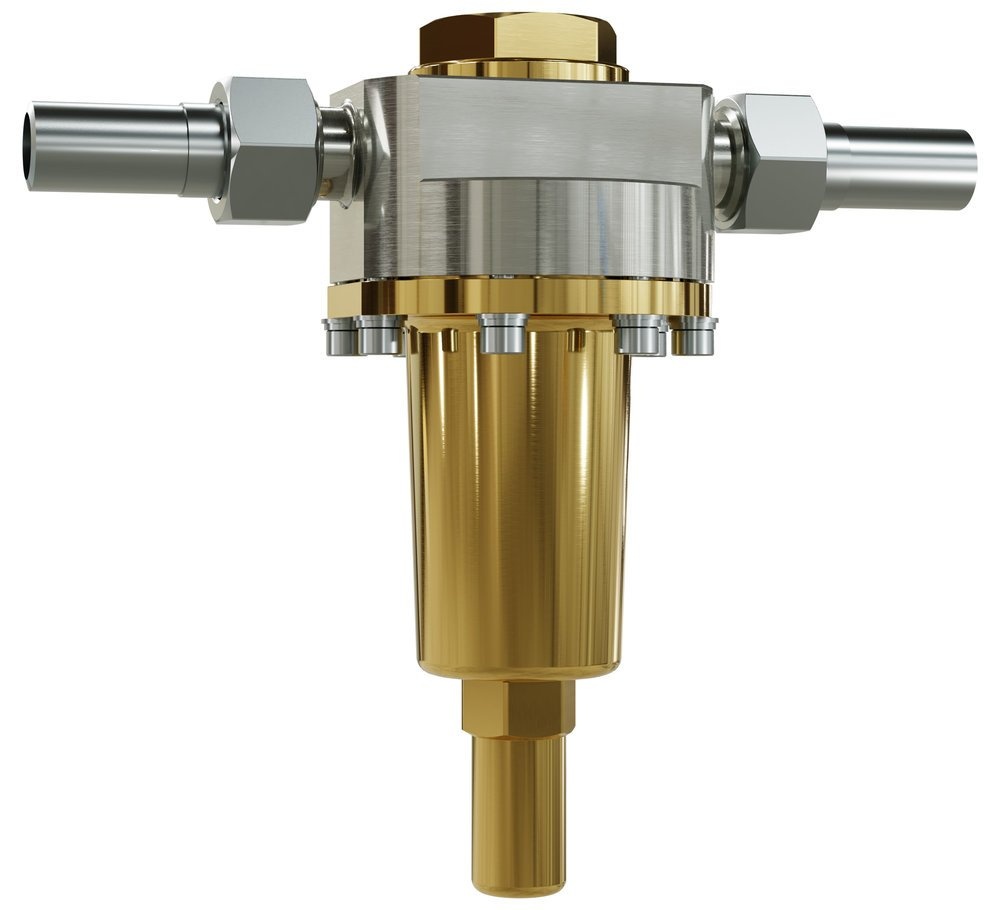

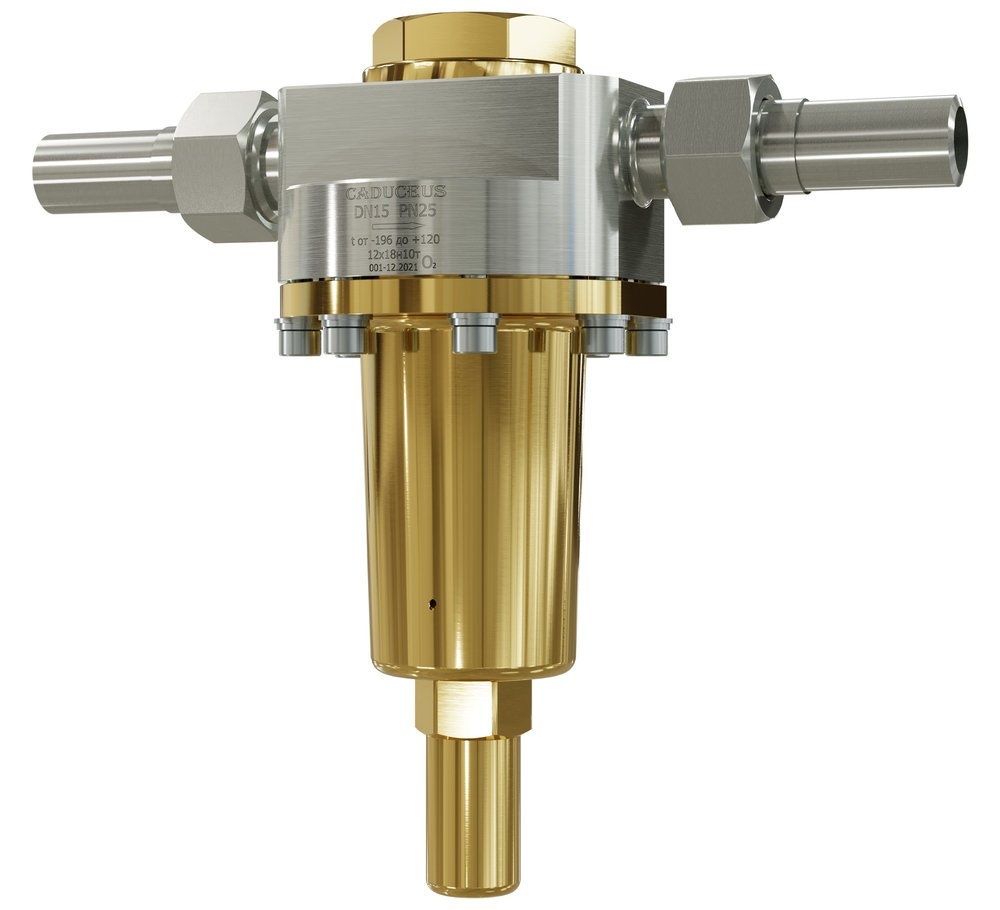

Криогенный регулятор давления CADUCEUS
Обновлено 17.11.2026 990876
Криогенный редуктор CADUCEUS предназначен для регулирования давления в криогенных цилиндрах, в том числе в стационарных и передвижных цистернах, а также для автоматического поддержания рабочего давления на заданном уровне, независимо от изменения параметров давления среды в емкости.
Криогенный регулятор давления CADUCEUS широко применяется в различных отраслях промышленности при рабочих температурах от -196 до +80°С и давлении до 40 бар. Устройство изготавливается из нержавеющей стали и высокопрочной латуни, устойчивых к агрессивным средам и коррозии, что позволяет применять его в работе с жидким кислородом, азотом, аргоном, сжатым воздухом и их смесями.
Криогенный редуктор CADUCEUS изготавливается в соответствии с ГОСТ 24856–2014 и ГОСТ 34294–2017.
Гарантийный срок производителя составляет 18 месяцев с даты изготовления.
Материал корпуса                                                                           сталь 12Х18Н10Т
Рабочая температура, °C                                                               от -196 до +120
Номинальное давление PN, МПа                                                  2,5
Максимальное рабочее давление PN, МПа                                 4,0
Условный проход DN, мм                                                               15
Диапазон регулировки P «после», МПа                                        0,2-1,6
Рабочая среда                                                                                 Жидкий кислород, жидкий азот, жидкий аргон, сжатый воздух и смеси всех                                                                                                                  вышеперечисленных газов
Габаритные размеры, мм, не более                                              270х210х118
Масса, кг, не более                                                                         7,5
Наружный диаметр трубы под приварку, мм                              25
