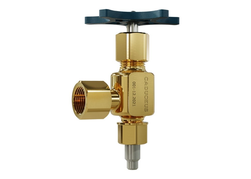

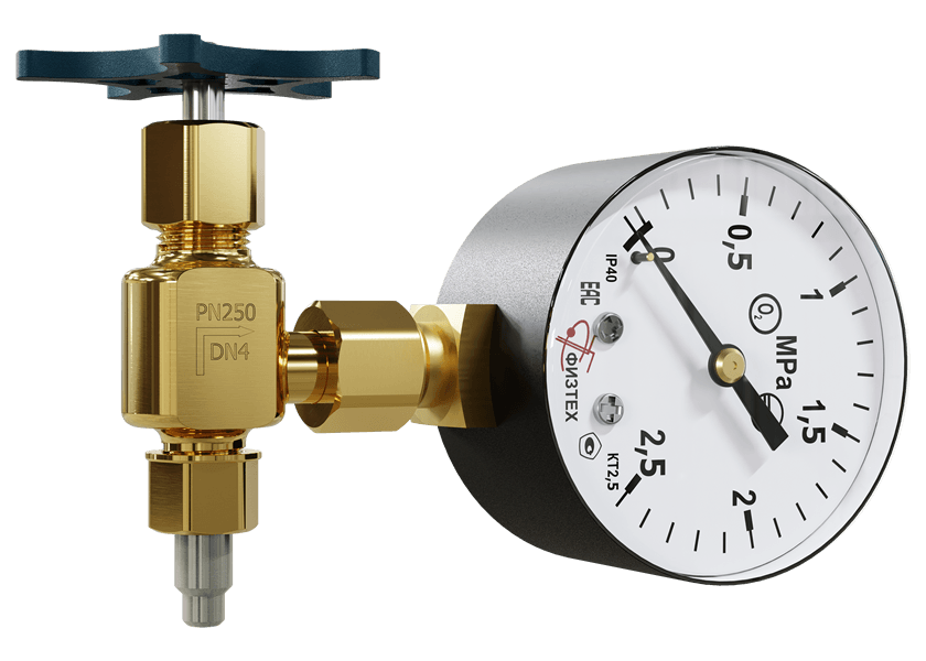

Клапан запорный манометрический CADUCEUS обеспечивает надежное перекрытие потока рабочей среды в системе для безопасного демонтажа и технического обслуживания приборов, предназначенных для непрерывного измерения давления различных жидких и газообразных сред.
Запорный манометрический клапан изготавливается из высококачественной латуни и подходит для использования на линиях с агрессивными средами за счет повышенной износостойкости и антикоррозийных свойств. За счет своих конструкционных особенностей клапан запорный манометрический выдерживает рабочее давление до 250 бар при диапазоне рабочих температур от −50 до +80°С, соответствуя классу герметичности «А» по ГОСТ 9544-2015.
Клапаны запорные манометрические CADUCEUS изготавливаются в соответствии с ГОСТ 24856–2014 и ГОСТ 5761–2005.
Гарантийный срок производителя составляет 18 месяцев с даты изготовления.
Материал корпуса                                                                                                                  ЛС59-1
Рабочая среда                                                                                                                        Воздух и продукты его разделения, в том числе кислород
Условный проход DN, мм                                                                                                       4
Максимальное рабочее давление PN, МПа                                                                         25
Температура рабочей среды, °С                                                                                           −50…+80
Резьба присоединения манометра                                                                                       М20х1,5
Исполнение (резьба)                                                                                                              Внутренняя
Габаритные размеры, мм, не более                                                                                     130х75х65
Масса, кг, не более                                                                                                                0,4
