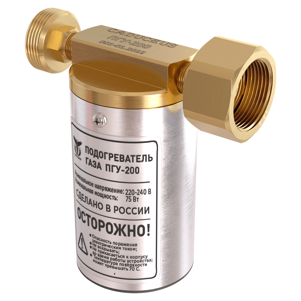

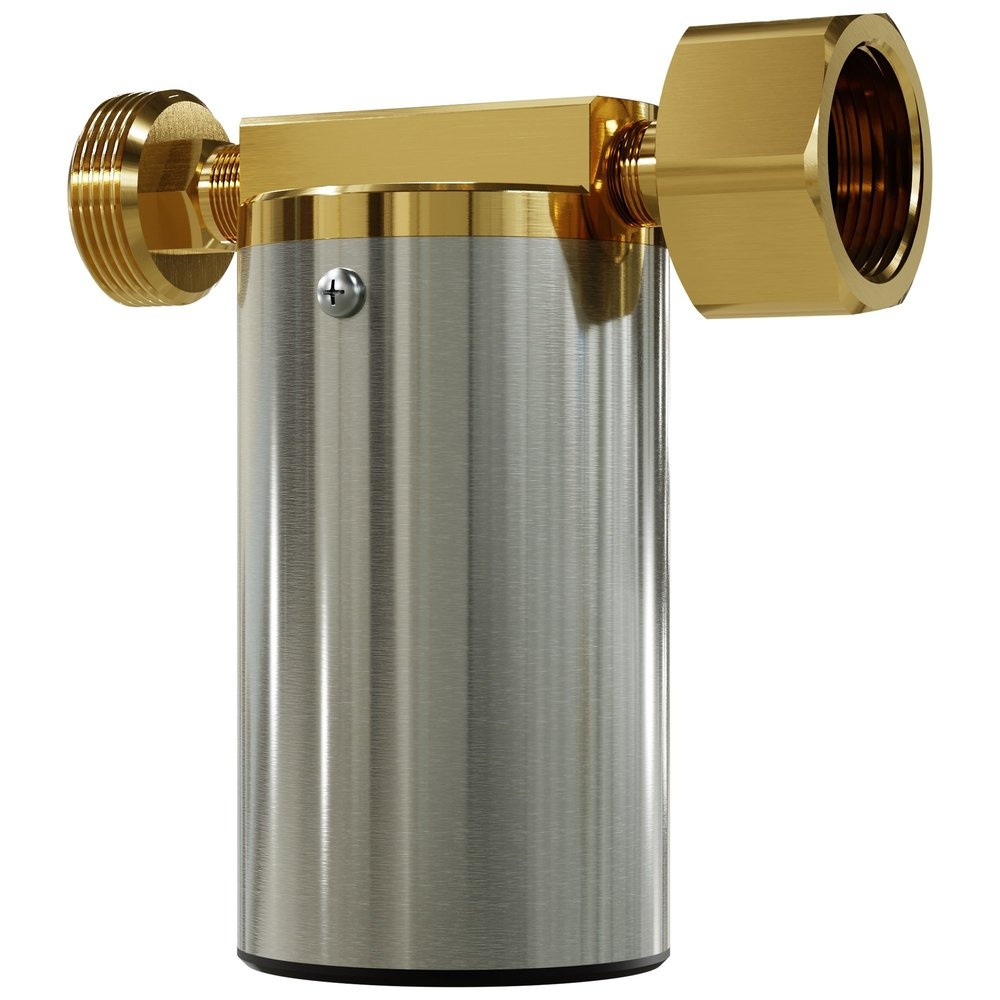

Подогреватель газа универсальный CADUCEUS
Обновлено 21.09.2026 990879
Подогреватель газа CADUCEUS – уникальное устройство, обеспечивающее оптимальный температурный режим работы и предотвращающее замерзание механизмов редуктора и регуляторов, а также клапанов подачи газа электросварочных автоматов и полуавтоматов при больших расходах газа или при низких температурах окружающей среды.
За счет теплообмена между стенками нагревателя и газовой смеси температура нагрева достигает +65°С. Безопасность использования универсального подогревателя газа обеспечивается изолированностью датчика температуры и нагревательного элемента устройства от воздействия высокого давления и газовых смесей. Корпус подогревателя газа CADUCEUS выполнен из латуни, что гарантирует высокий уровень прочности изделия и устойчивость к климатическим условиям, существенно повышая длительность эксплуатации изделия.
Подогреватели газа универсальные изготавливаются в соответствии с требованиями ГОСТ 12.2.008–75 и ГОСТ 12.2.007.0–75 в климатическом исполнении УХЛ2 по ГОСТ 15150–69, что позволяет применять их в температурном диапазоне от -20 до +50°С.
Гарантийный срок производителя составляет 18 месяцев с даты изготовления.
Нагреваемые газы                                                                                         О2, N2О, CO2, сварочные смеси и др.
Номинальный диаметр, мм                                                                           2,5
Наибольшее давление газа на входе, МПа                                                20
Температура нагревания корпуса, ° С, не более                                       70±5
Время выхода в установленный режим, мин, не более                            2,5
Рабочее напряжение питания подогревателя, В                                      220; 36
Номинальная потребляемая мощность, Вт                                                75; 100
Присоединительные размеры входа и выхода, резьба                            G3/4
Длина кабеля, м, не менее                                                                          1,5
Вывод кабеля                                                                                                Неразъемный
Масса, кг, не более                                                                                       0,6
Габаритные размеры, мм, не более                                                            100х50х50
