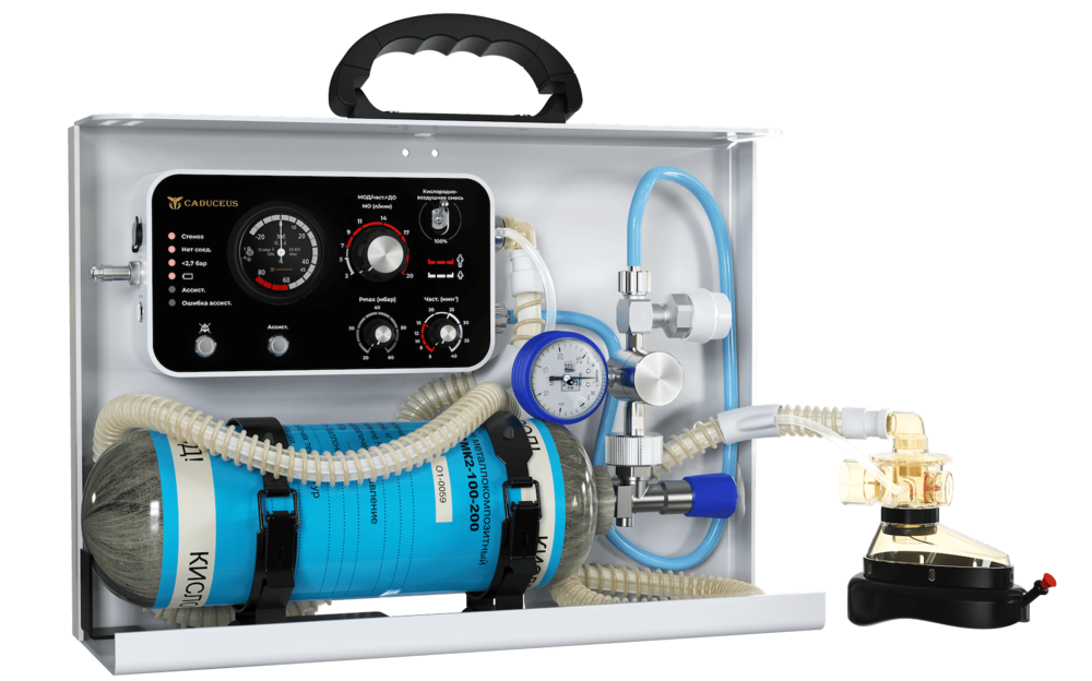

Портативный аппарат искусственной вентиляции легких CADUCEUS AIRMOB SM-АF
Обновлено 17.11.2026 990895
Инновационные мобильные аппараты ИВЛ применяются службами экстренного реагирования, скорой и неотложной медицинской помощи при проведении искусственной вентиляции легких при оказании экстренной помощи пострадавшим и проведении реанимационных мероприятий.
Могут использоваться:
  • бригадами скорой медицинской помощи
  • на борту воздушных санитарных судов
  • при транспортировке внутри стационара
  • в полевых госпиталях
  • в местах возникновения чрезвычайных ситуаций
  • в домашних условиях
Характе­ристики:
Модель                                   SM-АF
Тип устройстваАмагнитный, Авиационный
Источник газа (кислорода)                                  Металлокомпозитный кислородный баллон с вентилем, 2 л.
Тип платформы                                                     П-образная платформа
Тип манометра                                                      Механический
Дисплей                                                                 -
Двухфазная доставка заданного дыхательного объема +
Проведение ИВЛ смесью кислород/воздух+
Ручная регулировка минутного объема и частоты дыхания+
Наличие светозвукового сигнала оповещения+
Общие характеристики:
Емкость аккумулятора, мА/ч                                                                                                                                                               8000
Электропитание аппарата искусственной вентиляции легких от внутренней аккумуляторной батареи, не менее                5 часов
Время полной перезарядки батареи, не более                                                                                                                                10 часов
Диапазон установки концентрации кислорода                                                                                                                                55-85%
Минимальный объемный расход кислорода                                                                                                                                     70 л/мин
Рабочее давление                                                                                                                                                                                2,7-6,0 бар
Диапазон регулирования минутного объема дыхания                                                                                                                     3-20 л/мин
Диапазон регулирования частоты дыхания                                                                                                                                      5-40 мин
Объем вдоха, плавное изменение                                                                                                                                                      75-4000 мл
Максимальное дыхательное давление, с плавным изменением                                                                                                    2-60 мбар
Соотношение времени вдоха/выдоха                                                                                                                                                01:01,7
Соотношение времени вдоха/выдоха (ассистируемый режим)                                                                                                      1:1 – 1:2,33 переменно
