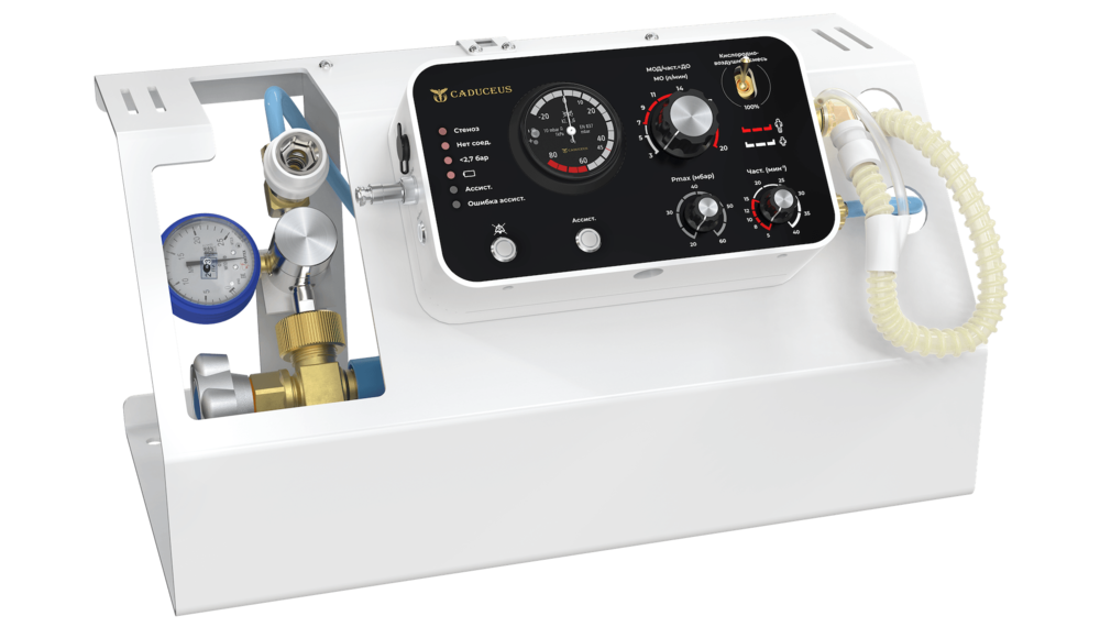

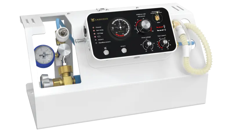

Портативный аппарат искусственной вентиляции легких CADUCEUS AIRMOB ТM-F
Обновлено 17.11.2026 990905
Инновационные мобильные аппараты ИВЛ применяются службами экстренного реагирования, скорой и неотложной медицинской помощи при проведении искусственной вентиляции легких при оказании экстренной помощи пострадавшим и проведении реанимационных мероприятий.
Могут использоваться:
  • бригадами скорой медицинской помощи
  • на борту воздушных санитарных судов
  • при транспортировке внутри стационара
  • в полевых госпиталях
  • в местах возникновения чрезвычайных ситуаций
  • в домашних условиях
Модель                                                                                                       ТM-F
Тип устройства                                                                                         Авиационный
Источник газа (кислорода)                                                                    Баллон стальной, 2л, ГОСТ 949-73
Тип платформы                                                                                         Наклонная платформа
Тип манометра                                                                                          Механический
Дисплей                                                                                                       -
Двухфазная доставка заданного дыхательного объема                   +
Проведение ИВЛ смесью кислород/воздух                                          +
Ручная регулировка минутного объема и частоты дыхания             +
Наличие светозвукового сигнала оповещения                                    +
Общие характеристики:
Емкость аккумулятора, мА/ч                                                                                                                                                                      8000
Электропитание аппарата искусственной вентиляции легких от внутренней аккумуляторной батареи, не менее                5 часов
Время полной перезарядки батареи, не более                                                                                                                                      10 часов
Диапазон установки концентрации кислорода                                                                                                                                     55-85%
Минимальный объемный расход кислорода                                                                                                                                          70 л/мин
Рабочее давление                                                                                                                                                                                        2,7-6,0 бар
Диапазон регулирования минутного объема дыхания                                                                                                                         3-20 л/мин
Диапазон регулирования частоты дыхания                                                                                                                                            5-40 мин
Объем вдоха, плавное изменение                                                                                                                                                             75-4000 мл
Максимальное дыхательное давление, с плавным изменением                                                                                                        2-60 мбар
Соотношение времени вдоха/выдоха                                                                                                                                                       01:01,7
Соотношение времени вдоха/выдоха (ассистируемый режим)                                                                                                      1:1 – 1:2,33 переменно
