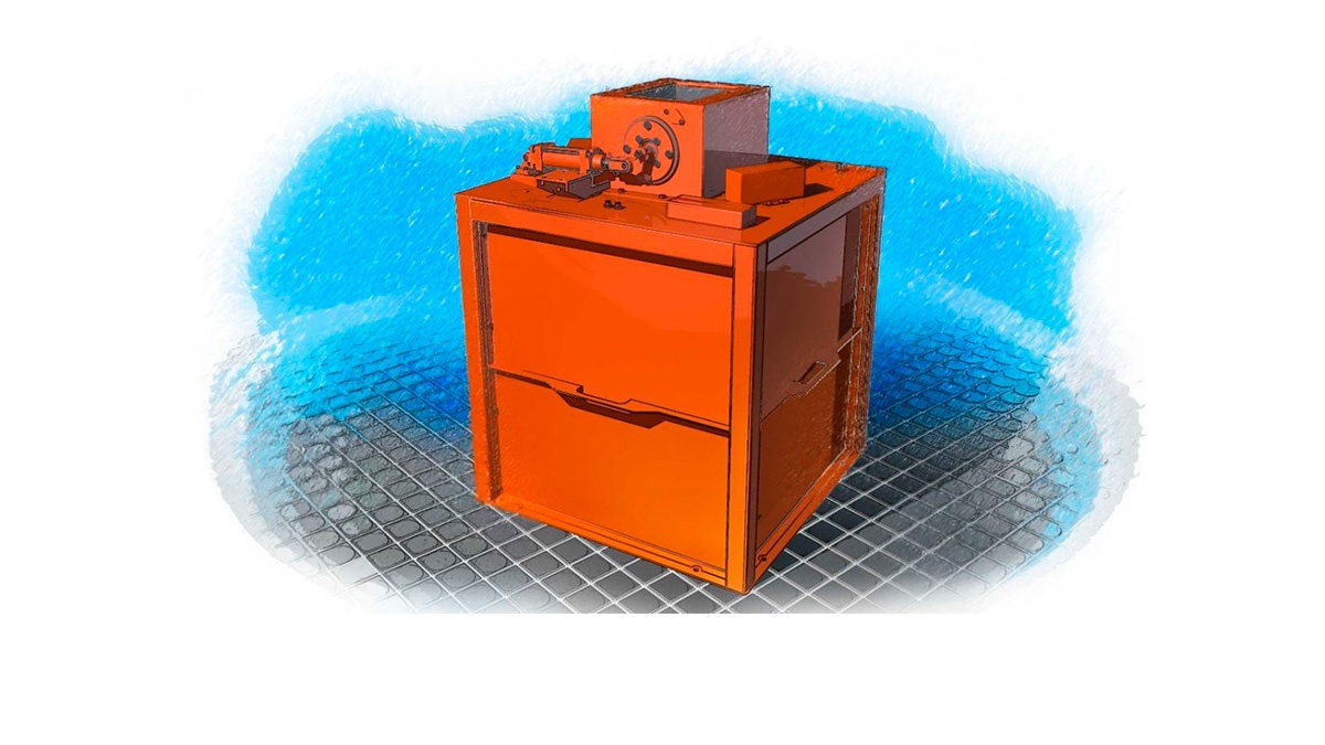

Бункерные весы предназначены для автоматического порционного взвешивания и учета сыпучих продуктов в непрерывном потоке. Идеальное решение для:
✔ Сельского хозяйства (зерно, комбикорм, семена)
✔ Металлургии и промышленности
✔ Пищевого производства
✔ Отгрузки продукции в вагоны и автотранспорт
Ключевые преимущества:
✅ Сертификация ГОСТ – состоят в Госреестре средств измерений
✅ Высокая производительность – до 800 тонн/час
✅ Точность учета – погрешность всего 0,2%
✅ Работа в экстремальных условиях – диапазон температур от -30°C до +50°C
✅ Взрывозащищенное исполнение – по требованию заказчика
✅ Надежные компоненты – пневматика Camozzi/Festo
✅ Простота монтажа – поставляются в собранном виде
✅ Интеграция с 1С – автоматизация учета
Принцип работы:
  1. Материал поступает в бункер через верхнюю заслонку (с пневмо- или электроприводом).
  2. Происходит точное взвешивание порции на тензодатчиках.
  3. После измерения нижняя заслонка открывается – продукт выгружается.
  4. Система автоматически подсчитывает общий объем и количество циклов.
Режимы работы:
???? Непрерывный учет – подсчет общего объема материала
???? Дозированная отгрузка – выдача заданного количества продукта
???? Поддержание производительности – автоматическая регулировка потока
Конструктивные особенности:
✔ Усиленная рама со съемными крышками
✔ Тензометрические датчики высокой точности
✔ Датчик контроля уровня продукта
✔ Герметичный щит управления (IP54)
✔ Весовой контроллер ВКД-001
