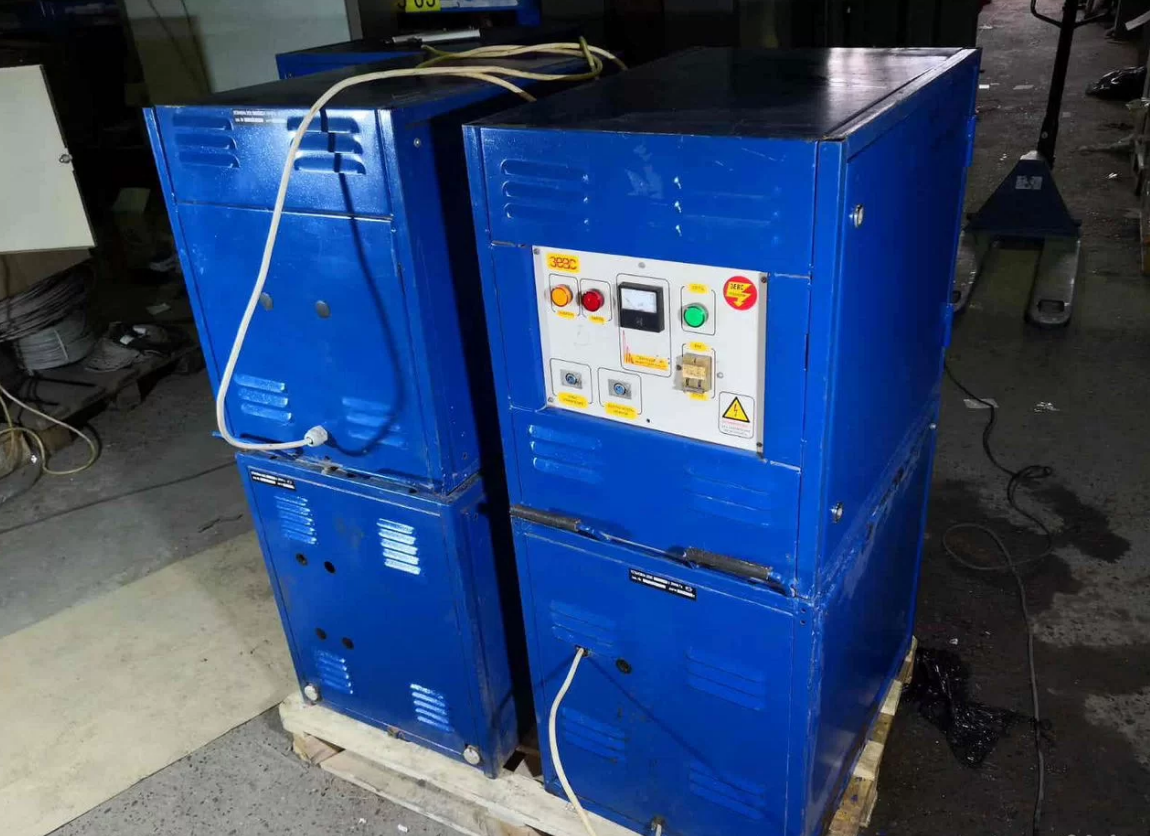

Установки Зевс-42 предназначены для чистки от накипи, твердых и сверхтвердых отложений внутренних поверхностей трубок и теплообменных аппаратов (бойлеры сетевой воды, маслоохладители, водоводяные и...
ИНТЕКМАНУстановка ЗЕВС-254 компактная и одновременно достаточно мощная установка для очистки теплообменников из цветных металлов, котлов, трубопроводов.
Широкая область применения и доступная цена делают эту установку оптимальной для небольших и средних хозяйств и начинающих подрядчиков.

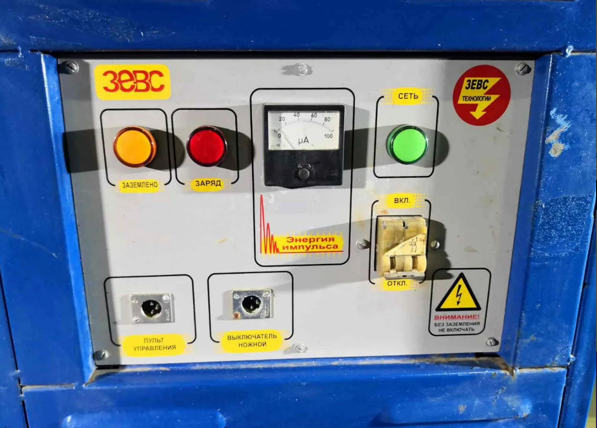

Параметры и технические характеристики
1. Напряжение питания, В 220
2. Потребляемая мощность из сети, кВт, не более 2,5
3. Амплитуда ударной волны на расстоянии 10 мм от рабочего органа, МПа 50-190
4. Длительность импульсов , не более, мкс 200
5. Максимальная длина очищаемых трубок, м 50
6. Внутренний диаметр очищаемых трубок, мм 10-150
7. Толщина накипи, мм 0,5-20
8. Скорость очистки, м/мин 0,5-5
Принцип действия:
Микроэлектровзрывы на конце рабочего органа (кабеля) приводят к образованию ударных волн, разрушающих отложения на внутренней поверхности трубы. Отложения удаляются встречным потоком воды или выпадают на дно (например, котла).
Диаметр очищаемых труб от 10 до 40мм, 150 мм для трубопроводов с непрочными отложениями

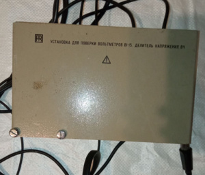

Установка для перевірки вольтметрів В1-15. Дільник напруги ВЧКількість - 3шт.
