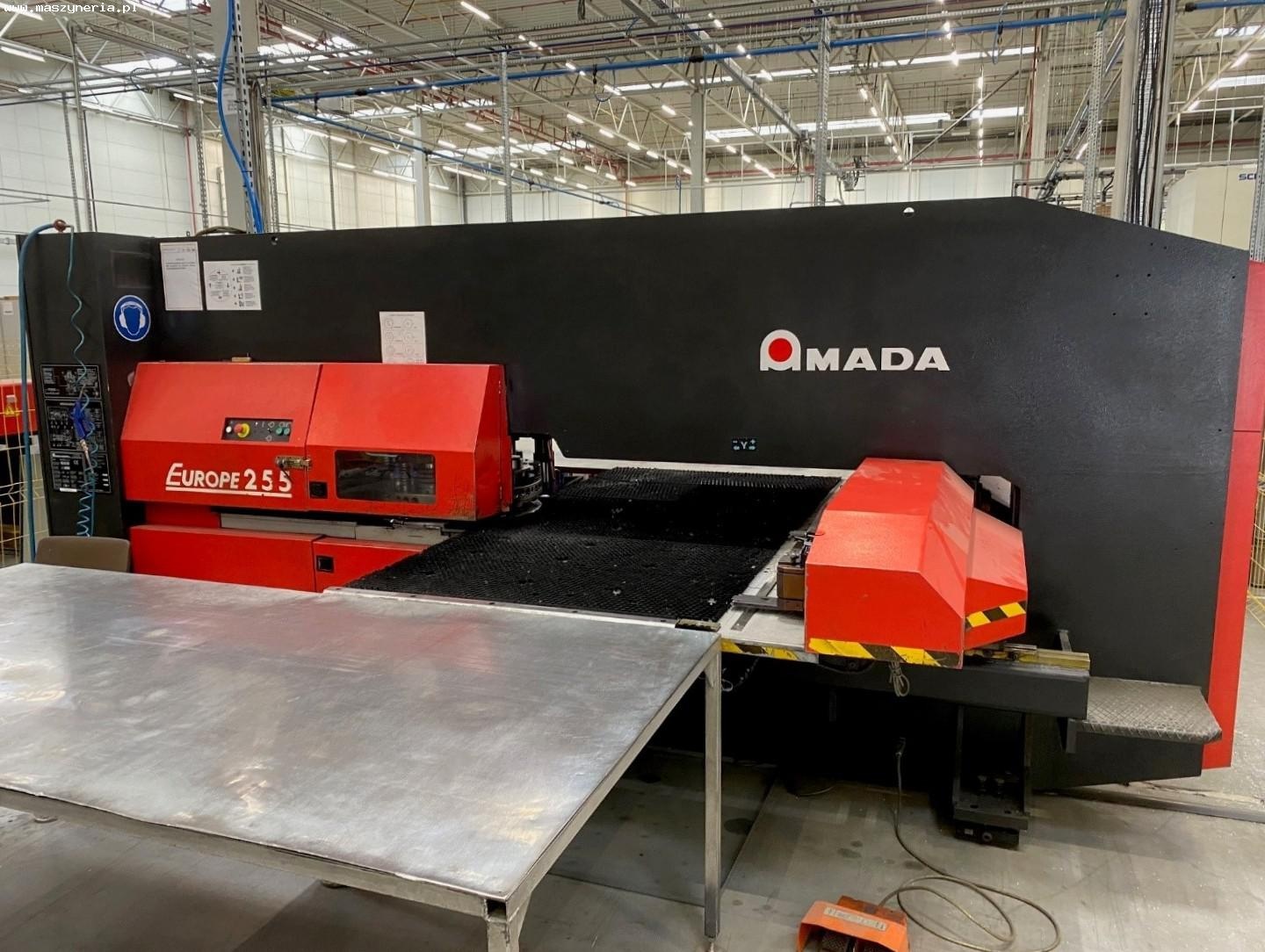

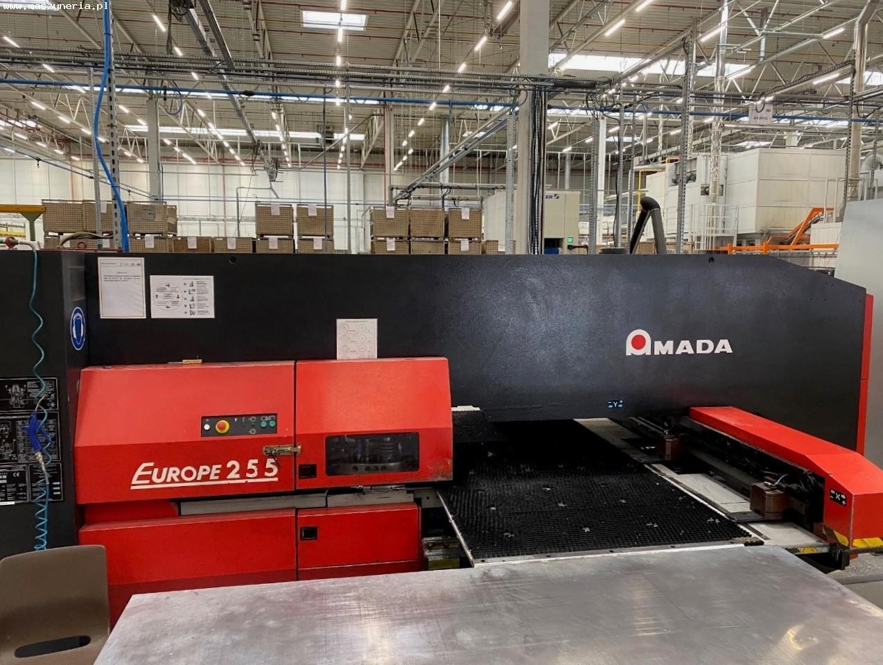

Координатно-вырубной пресс AMADA EUROPE 255 был построен в 2004 году во Франции компанией AMADA EUROPE S.A.
Технические характеристики координатно-вырубной пресс AMADA EUROPE 255
- максимальное усилие прессования: 20 т (200 кН)
- подача по оси X/Y: 1280/1320 мм
- скорость подачи по оси X,Y: 82 м/мин
- максимальная толщина листа: 3 мм
- максимальные размеры листового металла с перестановкой (Д х Ш): 2540 x 1250 мм
- максимальный вес листового металла: 105 кг
- максимальная длина хода: 1350 мм
- количество ходов по оси X (маркировка, расстояние между отверстиями 0,1 мм, ход 3 мм): 700/мин
- количество ходов по оси Y (маркировка, расстояние между отверстиями 0,1 мм, ход 3 мм): 620/мин
- количество ходов по оси X (перфорация, расстояние между отверстиями 1 мм, ход 3 мм): 750/мин
- количество ходов по оси Y (перфорация, расстояние между отверстиями 1 мм, ход 3 мм): 620/мин
- количество ходов по оси X (перфорация, расстояние между отверстиями 25,4 мм, ход 3 мм): 380/мин
- количество ходов по оси Y (перфорация, расстояние между отверстиями 25,4 мм, ход 3 мм): 250/мин
- максимальный диаметр инструмента: 88,9 мм
- скорость вращения револьверной головки: 25 об/мин
- точность пробивки: ± 0,1 мм
- повторяемость позиционирования: ± 0,07 мм
- время остановки: 270 мс
- емкость масляного бака: 160 л
- давление воздуха: 5 бар
- расход воздуха: 250 л/мин
- уровень шума: 112 дБ(A)
- установленная мощность: 29 кВт
- электропитание: 3x 400 В; 50 Гц
- габариты (Д х Ш х В): 4900 х 2900 х 2150 мм
- вес машины AMADA EUROPE 255: 11000 кг
Оснащение координатно-вырубной пресс AMADA

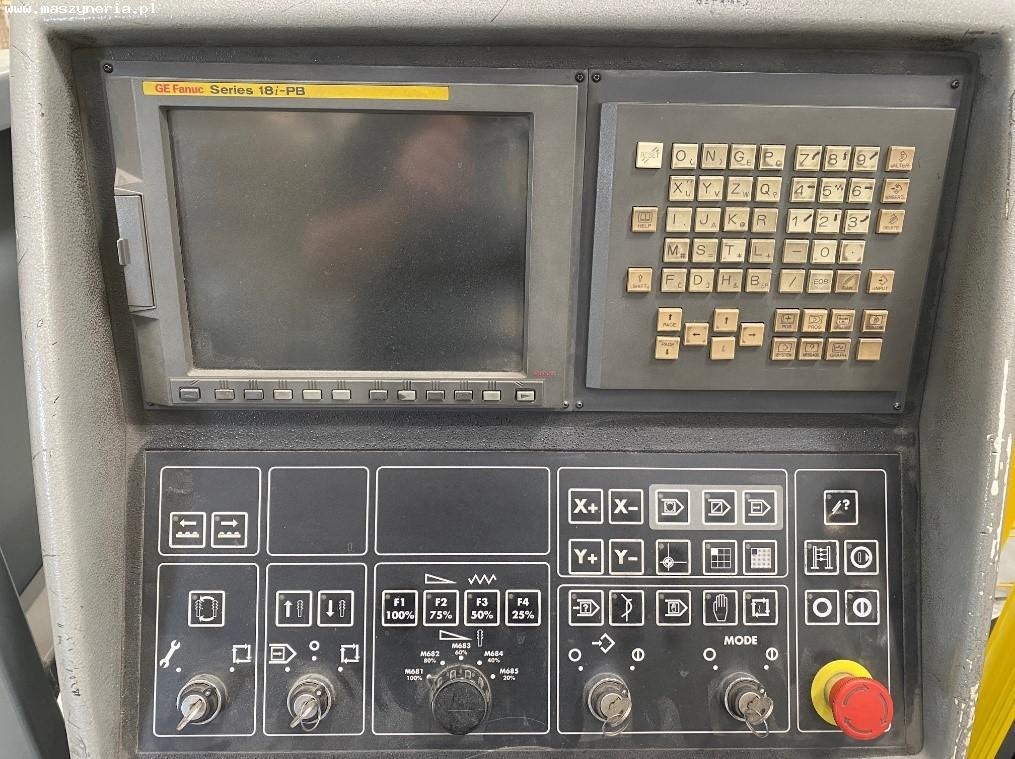

- yправление ЧПУ: GE FANUC Series 18i-PB
- 27-позиционная револьверная головка
- световые завесы: SICK
- холодильная установка (chiller)
- щёточный стол
- пневматические зажимы для материала (2 шт.)
- выравнивающие подушки с глушителем (4 шт.)
- гидравлический отбойник
- приемный лоток для заготовок
- интерфейс RS 232C
- cертификация CE и EMR (EMC)
