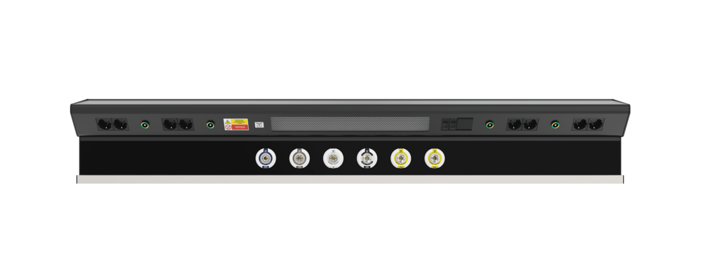

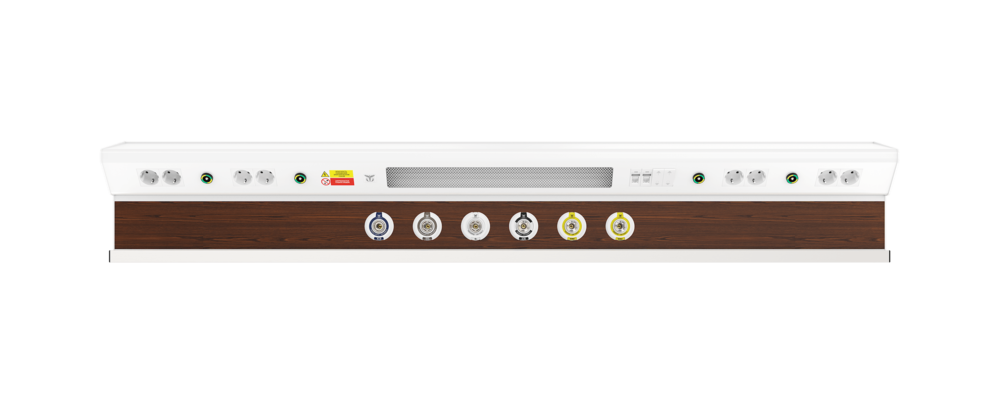

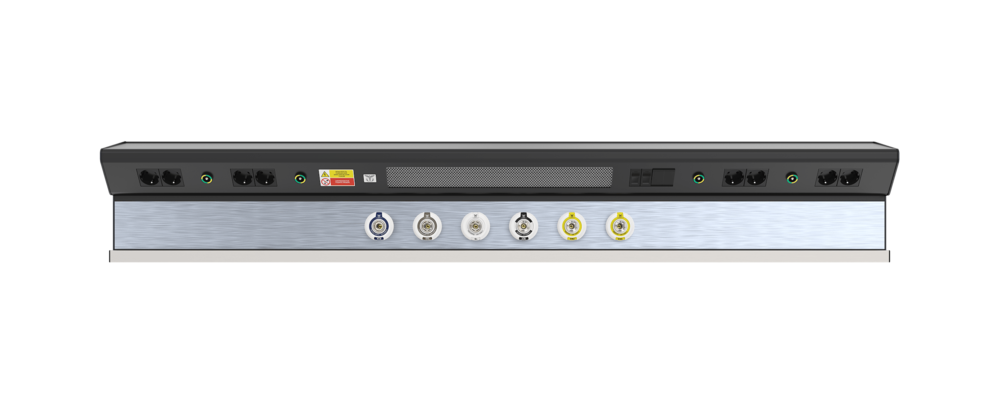

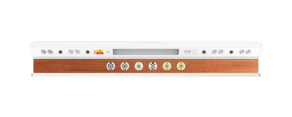

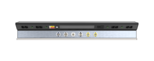

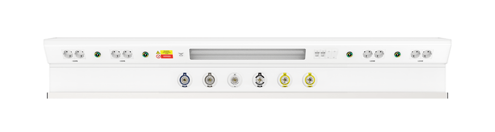

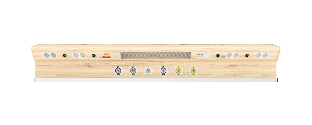

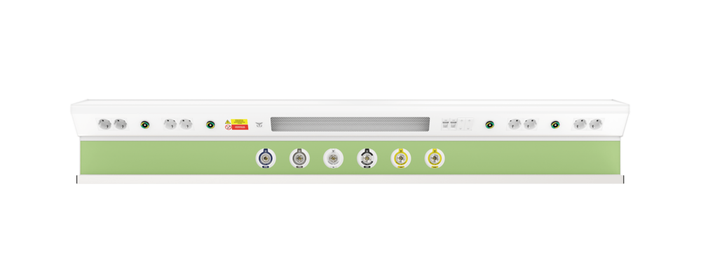

Консоли CADUCEUS CN2 производятся для использования в палатах, перевязочных или процедурных кабинетах, где необходим подвод не более 3-х раз­личных видов газов, а также организация освещения и электропитания возле койки пациента.
Настенная консоль CADUCEUS CN2 сочетают в себе принципы эргономичного использования пространства и может быть укомплектована разъемами быстрого соединения медицинских газов в количестве до 6-ти по стандарту DIN 13260-2 (кислорода, вакуума, сжатого воздуха, закиси азота и углекислого газа), электрическими розетками 220В и выключателями освещения, коммуникационными разъемами для связи «сестра-пациент» и передачи данных, а также разными типами светильников верхнего, прямого, ночного освещения. Медицинский рельс дает широкие возможности для крепления различного медицинского оборудования (полок, зажимов, держателей штанги, ламп обсервационных с гибким штативом и пр.).
Консоль изготавливается из алюминия с полиэстеровым порошковым покрытием. Имеется возможность выбора цвета. Параметры цвета консоли определяются заказчиком по шкале RAL.
Медицинские консоли CADUCEUS CN2 упп производятся в России и отвечают требованиям: ТУ 32.50.50-001-23481752-2018, ГОСТ Р 50444-92, ГОСТ Р МЭК 60601-1-2010.
Длина консоли, не более                                                                                                                                 1650 мм
Высота консоли                                                                                                                                                 245 мм
Глубина консоли                                                                                                                                               147 мм
Количество рельсов медицинских для крепления навесного оборудования, не более                           1 шт.
Несущая способность рельса медицинского, не более                                                                                 25 кг
Световой модуль прямого освещения                                                                                                             наличие
Световой модуль верхнего освещения                                                                                                            наличие
Световой модуль ночного освещения                                                                                                              наличие
Количество электрических розеток, не более                                                                                                8 шт.
Количество универсальных разъемов RJ-45, не более                                                                                  3 шт.
Количество выключателей освещения, не более                                                                                           3 шт.
Количество контактных гильз защитного соединения, не более                                                                  4 шт.
Количество разъемов быстрого соединения медицинских газов, не более                                                6 шт.
