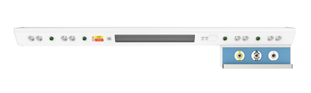

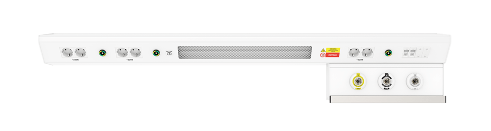

Медицинская настенная консоль CADUCEUS CN1
Обновлено 17.11.2026 991331

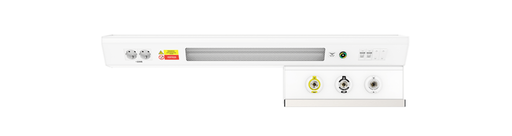

Применение настенных консолей CADUCEUS CN1 помогает оптимально использовать имеющееся пространство и прекрасно подходит для использования в палатах, перевязочных или процедурных кабинетах, где необходим подвод не более 3-х раз­личных видов газов, а также организация освещения и электропитания возле койки пациента.
Продуманная до мелочей конструкция CADUCEUS CN1 может комплектоваться разъемами быстрого соединения медицинских газов, электрическими розетками 220В, выключателями освещения и медицинским рельсом для крепления различного медицинского оборудования. Оснащение коммуникационными разъемами для связи «сестра-пациент» и передачи данных, а также разными типами светильников верхнего, прямого, ночного освещения ориентировано на ежедневные потребности пациентов.
Внизу консоли, как слева, так и справа, в зависимости от задач организации рабочего пространства медицинского работника, может быть расположен газовый блок, в состав которого входят быстроразъемные газовые клапаны по стандарту DIN 13260-2:
  • кислорода;
  • вакуума;
  • сжатого воздуха;
  • закиси азота;
  • углекислого газа.
Консоль изготавливается из алюминия с полиэстеровым порошковым покрытием. Имеется возможность выбора цвета. Параметры цвета консоли определяются заказчиком по шкале RAL.
Медицинские консоли CADUCEUS CN1 производятся в России и отвечают требованиям: ТУ 32.50.50-001-23481752-2018, ГОСТ Р 50444-92, ГОСТ Р МЭК 60601-1-2010.
Длина консоли, не более                                                                                                                                      1650 мм
Высота консоли                                                                                                                                                      245 мм
Глубина консоли                                                                                                                                                    147 мм
Количество рельсов медицинских для крепления навесного оборудования, не более                                1 шт.
Несущая способность рельса медицинского, не более                                                                                      25 кг
Световой модуль прямого освещения                                                                                                                 наличие
Световой модуль верхнего освещения                                                                                                               наличие
Световой модуль ночного освещения                                                                                                                 наличие
Количество электрических розеток, не более                                                                                                   8 шт.
Количество универсальных разъемов RJ-45, не более                                                                                     3 шт.
Количество выключателей освещения, не более                                                                                              3 шт.
Количество контактных гильз защитного соединения, не более                                                                    4 шт.
Количество разъемов быстрого соединения медицинских газов, не более                                                   3 шт.
