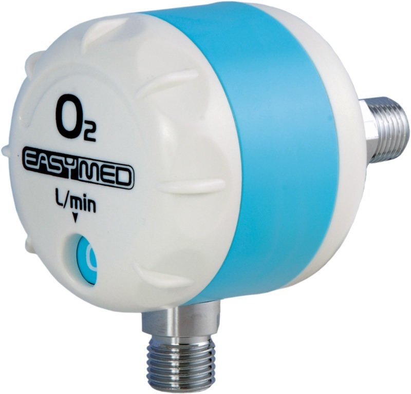

ООО «ВестМедГрупп»Расходомер кислорода предназначен для плавного и точного дозирования подачи медицинского кислорода. В зависимости от индикатора и установленного диффузора, расход газа остается в пределах 1-15 л/мин или 1-30 л/мин.
Расходомеры типа EASYMED являются высококачественными измерительными приборами мгновенного реагирования с калиброванными отверстиями для регуляции потоков медицинских газов, в частности, кислорода при кислородотерапии. Они изготовлены со встроенным редуктором давления для стабилизации подаваемого давления и с выходным соединением с резьбой, адаптированной к различным устройствам. Корпус выполнен из ударопрочного полимера с фурнитурой, плакированной латунью, в то же время как большая эргономичная ручка управления позволяет оператору плавно изменять потоки кислорода, выбирая один из десяти вариантов. Небольшие размеры и технические особенности позволяют циферблатным расходомерам EASYMED подавать медицинские газы с повышенной точностью, даже в экстремальных условиях скорой медицинской помощи. Они не нуждаются, в отличие от обычных расходомеров с вертикальным индикатором, в постоянной вертикальной позиции. При помощи ручки можно регулировать поток кислорода по 10 опциям.
Особенности: фитинг для индивидуального увлажнителя и датчик для прямого подсоединения к розетке, интуитивно понятный индикатор потока, эргономичная ручка.
Устройства изготовлены в строгом соответствии Европейским стандартам, требованиям Директивы 93/42/EEC и международным и национальным стандартам сертифицирующих органов, ГОСТ Р ИСО 13485-2004.
Стороны 82.5x54.5x70 мм
Вес 0.13 кг
Поддерживаемое давление 280÷600 кПа со встроенным регулятором давления для стабилизации подаваемого давления
Стандартная шкала уровня потока 6 • 14 • 15 • 30 • 50 л/мин.
Расход 10 (0+9 заданные значения)
Данные калибровки потока 1013 мбар 23 °C
