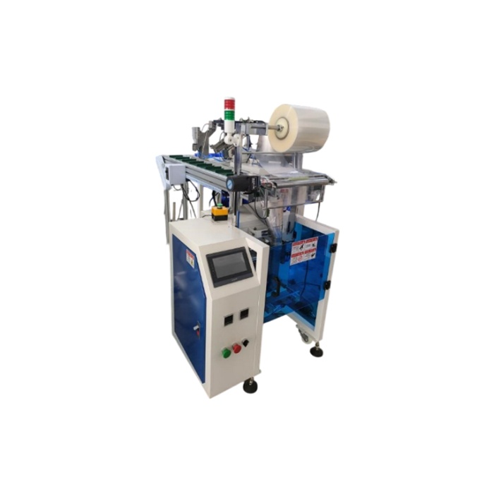

Счетно-фасовочная машина для упаковки метизов TY-320-2P-PD
Обновлено 17.07.2025
991671
- Модель: TY-320-2P-PD
- Тип пакета: Пакет-подушка
- Количество загрузочных бункеров: 2 шт
- Диаметр загрузочных бункеров: 390 мм - шт, 600 мм - 1 шт
- Длина пакета: 80 - 170 мм
- Ширина пакета: 60 - 150 мм (под заказ один размер пакета в этом диапазоне)
- Швы запайки: Прямые линии
- Ширина шва запайки: 10 мм
- Форма окантовки шва: Зубчатая окантовка
- Макс. ширина плёнки: 320 мм
- Толщина плёнки: 50 - 130 мкм (рекомендуется 60 - 80 мкм)
- Материал плёнки: OPP / CPP / NILO / композитные плёнки и т.д.
- Размеры конвейерной ленты:
- Длина: 1 600 мм
- Ширина: 200 мм
- Давление воздуха: 0,4 - 0,6 МПа
- Тип двигателя: Шаговый двигатель (вытягивание плёнки двумя колесиками)
- Метод подсчета: Оптико-волоконный датчик
- Мощность: 2,5 кВт
- Питание: 220 В, 50 - 60 Гц
- Габаритные размеры в рабочем состоянии: 1 140 х 816 х 1 404 мм
- Транспортировочные размеры: 1 240 х 1 000 х 1 490 мм
- Вес: 360 кг
