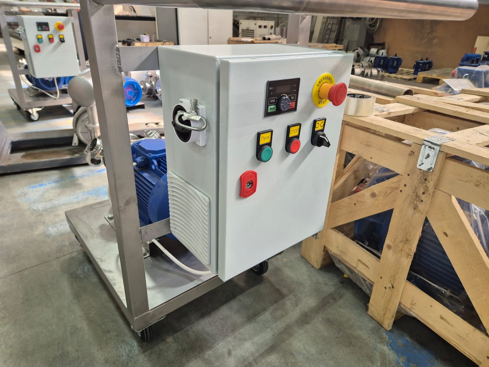

Новый пищевой насос в готовом исполнении: на мобильной телеге, с защитным кожухом и шкафом управления. Производительное и удобное решение для перекачивания жидких и слабовязких пищевых продуктов на предприятиях пищевой промышленности.
Насосная станция позволяет организовать подачу продукта сразу на несколько производственных линий и использовать один насос поочередно для разных участков производства. Благодаря мобильной конструкции оборудование легко перемещать между линиями и устанавливать там, где оно необходимо в данный момент.
✔️Состояние — новое, полностью рабочее.
✔️Организуем погрузку на ваш транспорт.
✔️Форма оплаты - безналичный расчёт с НДС.
✔️Готовы показать оборудование в работе.
Срок изготовления — до 20 рабочих дней
Преимущества пищевого насоса ОНЦ 2550К55А-112 ОРК
• Производительность до 25 м³/час
• Напор до 50 метров
• Рабочее давление до 5 бар
• Мобильная конструкция на телеге с 4 колесами
• Защитный кожух для удобной и безопасной эксплуатации
• Шкаф управления в комплекте
• Частотный преобразователь для регулировки производительности
• Защита от сухого хода
• Кнопки пуск/стоп
• Аварийная остановка
• Двойное торцевое уплотнение
• Автономная система охлаждения уплотнения
• Открытое рабочее колесо
• Возможность подобрать насос и комплектацию под конкретную задачу
Насос может быть выполнен в любой конфигурации из нашей линейки. Комплектацию шкафа управления также можно подобрать индивидуально — с учетом производительности, особенностей продукта, количества линий и требований вашего производства.
Где применяется
Пищевой насос предназначен для перекачивания жидких и слабовязких продуктов и может использоваться:
• на молочных предприятиях
• в производстве напитков
• на пищевых заводах
• в цехах по переработке молока
• на предприятиях по производству соусов и жидких продуктов
• на кондитерских производствах
• в технологических линиях пищевой промышленности
• для подачи продукта между емкостями
• для перекачивания продукта на несколько производственных участков
Главная выгода — один мобильный насос может обслуживать несколько линий
Вместо установки отдельного насосного оборудования на каждом участке можно использовать одну передвижную насосную станцию и поочередно подключать ее к необходимым линиям.
⚙️ Комплектация:
• Пищевой насос ОНЦ 2550К55А-112 ОРК
• Защитный кожух
• Мобильная телега на 4 колесах
• Шкаф управления
• Управление пуск/стоп
⚙️ Основные технические характеристики:
Страна производства: Россия
Производительность: до 25 м³/час
Напор: до 50 метров
Рабочее давление: до 5 бар
Мощность электродвигателя: 11 кВт
Частота вращения: 3000 об/мин
Рабочее колесо: открытого типа
Торцевое уплотнение: двойное
Система охлаждения: автономный бачок охлаждения
Исполнение: с кожухом, на мобильной телеге
Количество колес: 4
Управление: шкаф управления с частотным преобразователем
Пищевой насос ОНЦ 2550К55А-112 ОРК — надежное решение для предприятий, которым требуется производительная, мобильная и удобная насосная станция для перекачивания жидких и слабовязких продуктов.
